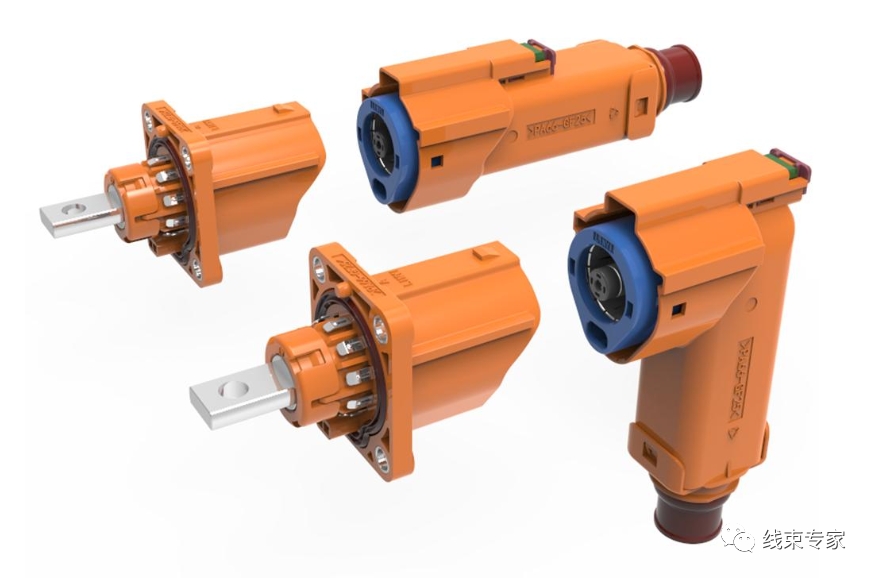

USCAR37-LV215-LV216(高压连接器)标准测试项
USCAR 37 对SAE/USCAR-2的补充高压连接器的性能
1. 连接器和/或端子,循环配合实验
2.端子至端子的啮合力和分离力实验
2.端子弯曲阻力实验
3.连接器/端子插入拔出力实验
4.屏蔽端子环保持实验
5.屏蔽端子绝缘电阻测试
6.干电路电阻测试
7.电压降测试
8. 最大测试电流容量的测试
9. 1008小时的电流循环实验
10. 混合部件的啮合/分离力
11.振动/机械冲击实验
12. 连接器跌落试验
13.连接器电性能实验
14. 绝缘体承受电压试验
15. 热冲击
16. 温度湿度循环
17. 高温暴露
18. 流体阻力
19. 浸泡-密封实验
20.压力-密封实验
21.盐雾暴露实验
LV215 高压连接器的电气/电子要求
1. 组件绝缘电阻的测量
2. HV组件的鉴别
3. 与活性组件直接接触的防护
4. 电量
5. 功能互锁
6. 屏蔽转移
7. 气隙和爬电距离
8. EMC测量
LV216 电动汽车高压屏蔽电缆要求与实验
1.绝缘缺陷检查
2.电缆成品结构检查
3.椭圆度
4.密度测试
5.粘度测试
6.热重分析(TGA)
7.差热分析(DSC)
8.热稳定性
9.红外光谱测定
10.抗张强度/断裂伸长率
11.撕裂强度
12.交联度测定
13.显微硬度
14.护套剥离力
15.护套耐磨性
16.耐弯曲
17.滑动
18.护套电缆的弯曲力
19.护套绝缘的缺口强度
20.护套电缆耐燃烧
21.护套材料的体积电阻率
22.30分钟耐电压
23.1分钟耐电压测量(老化后)
24.应力测试
25.护套热缩
26.护套耐热压
27.热过载
28.短期老化(240h)
29.短期(240h)老化后卷绕实验
30.短期(240h)老化后红外光谱测试
31.短期(240h)老化后抗张强度和断裂伸长率测定
32.长期老化(3000h)
33.长期(3000h)老化后卷绕实验
30.长期(3000h)老化后红外光谱测试
31.长期(3000h)老化后抗张强度和断裂伸长率测定
32.静态安装允许的最小半径
33.低温卷绕实验(-40℃)
34.低温冲击实验(-15℃)
35.电缆抗擦拭
36.水中电特性
37.恒定湿热(水解实验)
38.耐臭氧
39.霉菌实验
40.ISO6722 的耐介质实验
41.耐化学品和绕包胶带
42.线束组件兼容性
43.平均阻抗
44.转移阻抗
45.弯曲实验和循环扭转实验
46.静态安装的允许的最小弯曲半径
47.+150℃的绝缘电阻
