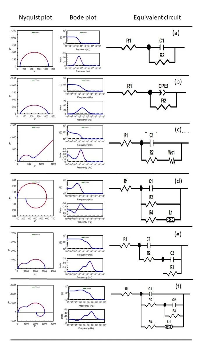

[典型EIS谱图和等效电路]
EIS 数据通常以Nyquist曲线的形式呈现,其中虚阻抗分量 (Z″) 与实阻抗分量 (Z′) 在每个激励频率下进行对比。Bode曲线显示阻抗模量的对数 |Z| 和相位角 (θ) 作为应用频率范围的对数的函数。为了将频率响应数据转换为腐蚀特性(例如电阻和阻抗),通过将EIS结果拟合到一个等效电路中进行建模,该电路由电阻(R)、电容(C)或恒相元件(CPE)、电感(L)和Warburg阻抗(W)串联或并联组成。Mg/Mg合金的典型阻抗谱和用于拟合EIS实验数据的等效电路如图1所示
电化学阻抗谱测试技术:简要回顾和挑战 | 用阻抗谱测试镁合金腐蚀速率?的图5
1. Nyquist Bode 曲线的典型形状以及常用的等效电路来描述Mg腐蚀过程。(a)简单Randles等效电路,(b)用恒定相位元件修饰的Randles等效电路,(c)用半无限Warburg扩散阻抗元件修饰的Randles等效电路,(d)用电感和电阻修饰的Randles等效电路,(e)具有两个时间常数的等效电路,(f)具有三个时间常数的等效电路。

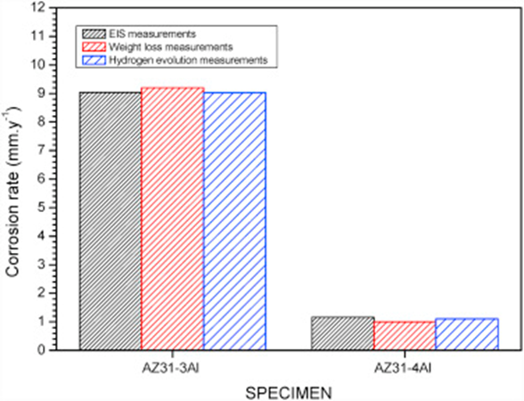

理论上,EIS得到的R值可以用公式(1)所示的Stern-Geary关系来计算镁合金的腐蚀速率,从而确定瞬时腐蚀速率:
icorr=B/R                                                              (1)
其中 B 取决于阳极的 Tafel 斜率 (βa) 和阴极的 Tafel 斜率 (βa 和 βc)。
我们认为,使用 EIS 技术可靠测定镁合金的腐蚀速率主要面临以下两个挑战:一是要准确了解 Stern-Geary系数B,二是需要阐明从EIS测量中提取的电阻值。这些应该包含在腐蚀速率的电化学估计方程中。正如本文所示,在测量镁合金腐蚀速率的“电化学”和“非电化学”方法之间观察到了良好的一致性(图2)。使用“表观上”的Stern-Geary 关系是一种有趣的方法,它的使用可以避免准确确定 Mg/Mg 合金的 Tafel 斜率的问题。但是使用这种方法发表的结果数量仍然很少,而且种类繁多,使其成为一种需要研究的方式。
电化学阻抗谱测试技术:简要回顾和挑战 | 用阻抗谱测试镁合金腐蚀速率?的图7
2. 20°C 0.6 M NaCl 溶液中浸泡4 天后,EIS 的腐蚀速率(mm y −1) 与析氢法和失重法测量结果进行了比较 [1] ( 已获得爱思唯尔许可)
[1] Delgado, M.C.;Garcia-Galvan, F.R.; Llorente, I.; Perez, P.; Adeva, P.; Feliu, S., Jr.Influence of aluminum enrichment in the near-surface region of commercialtwin-roll cast AZ31 alloys on their corrosion behavior. Corros. Sci. 2017,123, 182–196.
