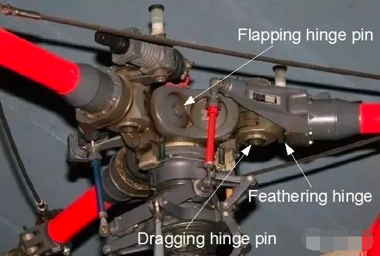

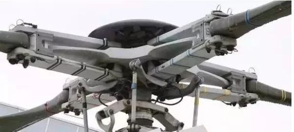

01 铰接式旋翼
铰接式旋翼(又称全铰接式旋翼)是通过桨毂上设置挥舞铰、摆阵铰和变距铰,使每片桨叶自由地进行挥舞、摆动和改变桨距。
直升机能飞起来,全靠这个复杂机构!的图3
典型的铰接式桨毂铰的布置顺序(从里向外)是挥舞铰、摆振铰、变距铰。铰接式桨毂构造复杂,维护检修的工作量大,疲劳寿命低。

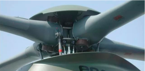

02 无铰式旋翼
无铰式旋翼取消水平铰和垂直铰,但仍有轴向铰。桨叶在挥舞方向和摆振方向相对于桨毂是固定的。桨叶的挥舞运动和摆振运动表现为桨叶根部(或桨毂支臂)的弯曲变形。
直升机能飞起来,全靠这个复杂机构!的图5
与铰接式相比,它的结构简单,但桨叶和桨毂的弯曲载荷较大。从70年代初开始,由于在旋翼上应用了疲劳强度较高的复合材料和钛合金,这种型式的旋翼增多。

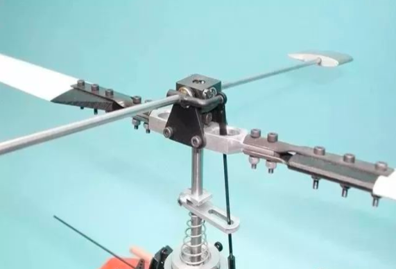

03 半无铰式旋翼
半无铰式旋翼的特点是只有两片桨叶,彼此连成整体,共用一个中心水平铰,没有垂直铰(好像一个跷跷板,常称跷跷板式旋翼),但仍有轴向铰。这种型式旋翼的结构也比较简单,但操纵性较差。
