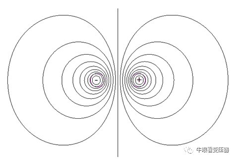

       配电变压器低压侧绕组一般电压低、电流大,引线中流过电流时,在其周围产生磁场。当两根电流方向相反的引线互相靠近时,引线之间的磁场相互叠加,磁场强度大大增强,两根电流方向相反的引线间磁力线分布如图2所示。当引线流过大电流时,引线之间的结构件中会产生过大的杂散损耗,进而造成产品的负载损耗超标,甚至发生局部过热。
配电变压器低压绕组引线结构分析的图4
图2 电流方向相反的两根引线间磁力线分布

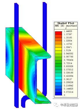

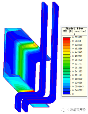

       针对上述三种箔式绕组的三种引线铜排结构进行磁场仿真分析,取三相中的B相上端部建模,采用3D模型,模型包括上铁轭、夹件、箔式绕组引线铜排和空气包,模型如图1所示。
       模型结构说明:铁心采用电工钢带,绕组引线铜排为铜,夹件材料为A3钢。在引线铜排中施加大小相同、方向相反的电流。采用涡流场求解,边界条件为自然边界,电流流入和流出端与空气包重合,夹件采用阻抗边界,由软件自行计算集肤深度和其中的损耗。
       在模型中分别施加有效值为300-2000A、频率50Hz的电流,得到相应的仿真结果。

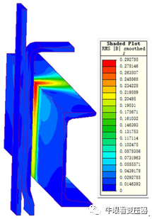

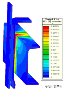

3.2.1磁通密度分布

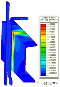

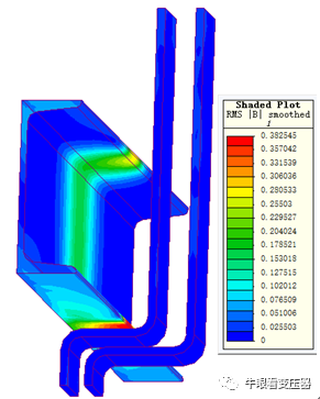

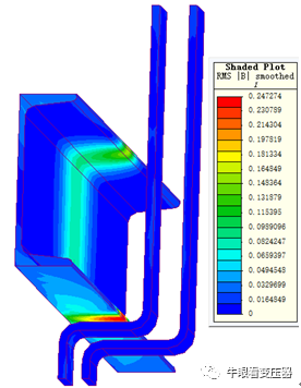

       三种引线结构下,分别施加500A、1000A、2000A电流后的磁通密度分布云图如图3-图5所示。
结构1
配电变压器低压绕组引线结构分析的图5
(a)引线电流500A
配电变压器低压绕组引线结构分析的图6
(b)引线电流1000A
配电变压器低压绕组引线结构分析的图7
(c)引线电流2000A
图3 结构1的磁通密度云图
       三种不同电流下夹件中的最大磁通密度分别为0.25T、0.38T、0.6T。

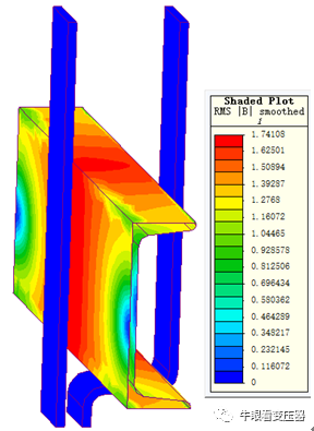

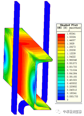

结构2
配电变压器低压绕组引线结构分析的图8
(a)引线电流500A
配电变压器低压绕组引线结构分析的图9
(b)引线电流1000A
配电变压器低压绕组引线结构分析的图10
(c)引线电流2000A
图4 结构2的磁通密度云图
       三种不同电流下夹件中的最大磁通密度分别为1.45T、1.6T、1.74T。
结构3
配电变压器低压绕组引线结构分析的图11
(a)引线电流500A
配电变压器低压绕组引线结构分析的图12
(b)引线电流1000A
配电变压器低压绕组引线结构分析的图13
(c)引线电流2000A
图5 结构3 的磁通密度云图
       三种不同电流下夹件中的最大磁通密度分别为0.19T、0.29T、0.49T。

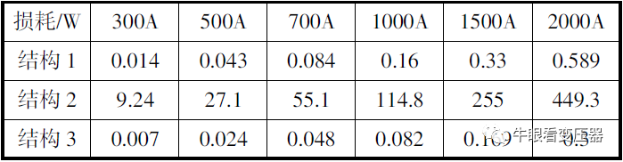

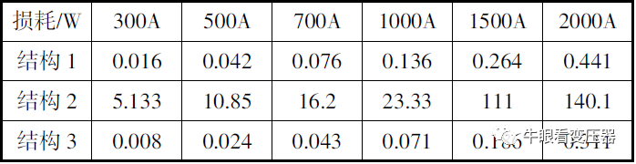

 表1和表2分别为三种引线结构下,绕组引线铜排分别通过300-500-700-1000-1500-2000A的电流,夹件中的涡流损耗和磁滞损耗仿真值 。
表1夹件中的涡流损耗

表2 夹件中的磁滞损耗

       由图3-图8和表1-表2的磁场仿真结果可看出,结构2的夹件中涡流损耗是结构1的约700倍,是结构3的约1500倍;结构2的夹件中磁滞损耗是结构1的300倍,是结构3的约400倍。
       结构1和结构3中,虽然引线距离夹件很近,但由于低压绕组首末头电流相反,引线相距很近,因而两根引线的外部磁场大部分可相互抵消,而两根引线间磁场是增强的,但引线间一般不会有导磁结构件,并不会产生不良影响。因此,对于结构1和结构3,进入夹件的磁通并不大,相应产生的磁滞损耗和涡流损耗也不高。结构1为常规结构,拥有多年成熟的设计制造经验,是一种安全可靠的结构。结构2中的夹件处于低压绕组首末头引线之间,两根引线间的磁场是互相叠加的,即夹件处于两根引线大电流产生的叠加增强磁场中,因此,进入夹件的磁通明显增大,相应产生的磁滞损耗和涡流损耗也很大。当夹件中损耗密度达到一定数值后,还可引发局部过热。
