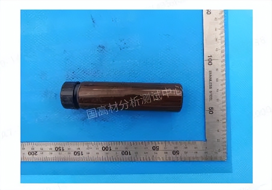

样品为某款水性底漆,客户要求对底漆中的成分进行定性定量分析,包括树脂、溶剂、助剂和填料。
案例分享|一种水性底漆成分的定性定量分析,应用于产品配方优化的图1
图1 样品照片

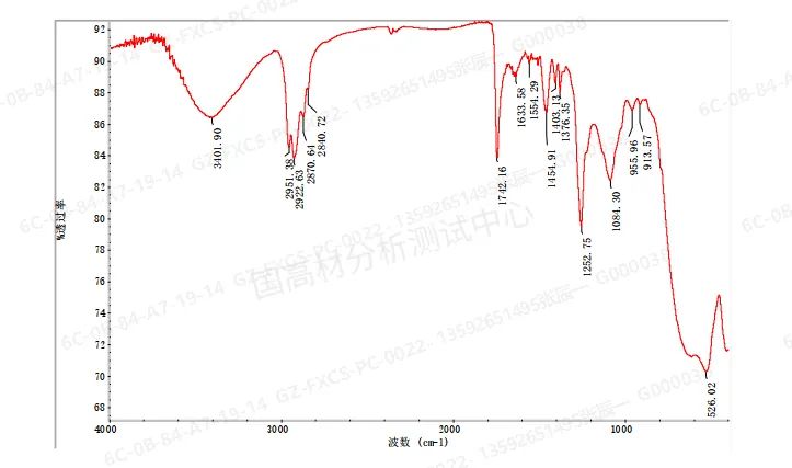

采用KBr涂片法测试原样的红外光谱。如图4所示,3401cm-1、1633cm-1是液态水的吸收峰,2951 cm-1、2870 cm-1、1454 cm-1、1376 cm-1归属于甲基C-H峰,2922 cm-1、2840 cm-1、1454 cm-1归属于亚甲基的C-H峰,1742cm-1为聚醋酸乙烯酯的C=O伸缩振动,1252cm-1属于酯的C-O伸缩振动,1084cm-1为聚乙烯醇二级羟基吸收峰。工业上,聚乙烯醇和乙烯醇醋酸乙烯酯共聚物是由聚醋酸乙烯酯皂化生成的,聚乙烯醇是水溶性树脂的代表,可用作粘合剂、成膜剂。通过原样的红外光谱图可以知道样品的主要组分是水和聚乙烯醇。

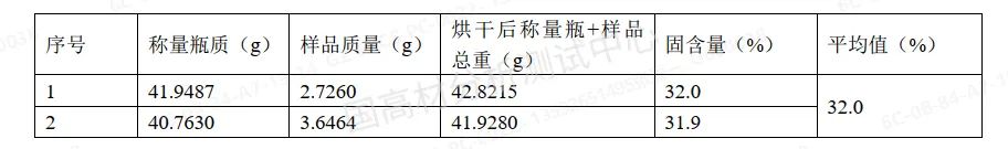

为确定溶剂的含量及进一步确定样品含有的树脂成分,用分析天平准确称量2-3g左右样品至称量瓶,于烘箱105℃烘干至质量不再变化,同时做平行样。计算烘干前后的质量变化,即得样品中溶剂的含量。烘干后的固体测试显微红外和裂解GCMS,进一步确认树脂成分。
如表1,样品烘干后的固体含量为32.0%,该含量是树脂和填料的总和,则样品中溶剂及可挥发性助剂含量为68.0%。
表1 样品烘干后的固含量

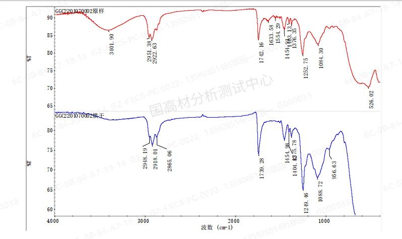

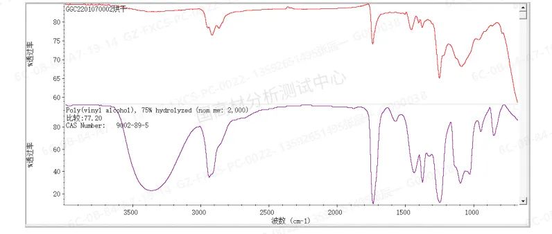

烘干后固体测试显微红外,谱图如图5,从红外谱库的检索结果来看,烘干固体主要成分是聚乙烯醇。从原样与烘干固体的红外图对比图(图6)也可以看出,烘干后水的吸收峰1633cm-1基本消失,说明表1中固含量的计算结果较为准确。

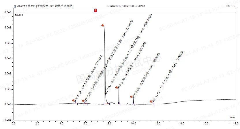

采用热脱附GCMS分析除水以外的其他溶剂及助剂,取10mg左右样品于裂解专用的镍坩埚,热脱附条件为100℃,恒温20min。测试的GCMS图如图7,可知样品中含有PPG-2甲醚、2-甲基-2-丙烯酸-2-(2-甲氧基乙氧基)乙酯、2,4,7,9-四甲基-5-癸炔-4.7-二醇(DDTM)、13-十七炔-1-醇。其中PPG-2甲醚、13-十七炔-1-醇为溶剂,DDTM是非离子型表面活性剂,或称消泡剂,适用于水性体系,如水性油墨,涂料,胶粘剂,颜料的制造及分散,染料生产及使用等。根据各个峰的峰面积及百分比可知各组分在挥发组分中的占比。需注意的是,甲醚的挥发性极强,在取样至检测的过程中挥发造成该峰的出峰较小,定量结果仅供参考。

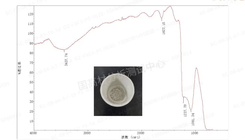

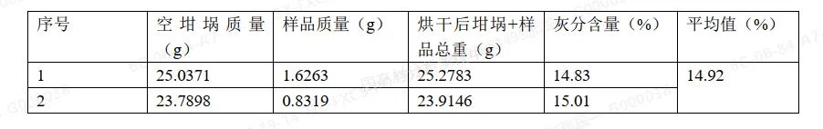

将涂料样品倒在陶瓷坩埚,于马弗炉700℃下煅烧24h,同时设置平行样。煅烧后的灰分呈白色粉末状,判断有机物已灼烧干净。冷却后称重计算灰分含量,数据如表3,灰分含量约为15%。灰分测试显微红外,谱图如图8,成分是二氧化硅(1227 cm-1、1081 cm-1)和二氧化钛(700-500 cm-1),即涂料中二氧化硅和二氧化钛的含量为15%,固含量(32%)减去填料含量(15%)即为树脂(聚乙烯醇、HMDI型聚氨酯)的含量(17%)。
表3 样品高温煅烧灰分含量

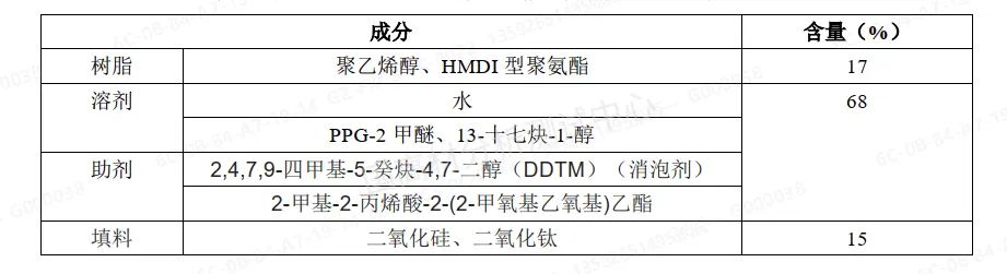

结合FTIR、显微红外、PY-GCMS、高温煅烧等分析方法,得出以下结论:

通过原样的红外光谱图,可知样品中含有聚乙烯醇和溶剂水,但是其它溶剂和组分不可从原样红外图得到。通过烘干去除水分,测试了烘干固体的红外和裂解GCMS,进一步确定了样品含有聚乙烯醇,同时还含有HMDI型聚氨酯。因实验室无顶空GCMS设备,且减压蒸馏也无法分离溶剂与树脂,因此采用热脱附GCMS分离和测试挥发性溶剂和助剂。高温煅烧灰分测试红外即可知水性底漆填料的成分和含量。
