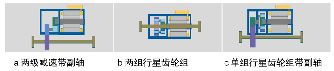

       对于传统动力总成而言,发动机噪声在动力总成总辐射噪声中占主导,噪声频率段覆盖较广。而电驱动总成失去了发动机噪声的掩盖,齿轮箱的噪声变得更加突出。齿轮箱主要由齿轮啮合产生的激励源经由轴承传递至壳体,引起壳体表面振动,继而经由空气传播至人耳。齿轮箱噪声主要分为敲击噪声与啸叫噪声,在我们前期《基于AVL仿真分析平台的电驱动系统NVH分析》技术贴中,详细介绍了齿轮这两种噪声类型以及产生的机理。对于电驱动系统而言,常见的减速器架构主要分为如图1所示的两级减速带副轴形式、两组行星齿轮组形式以及单组行星齿轮组带副轴形式三种类型。这三种架构中无论哪种形式,所有齿轮对在电驱动系统工作过程中均会承载,这也是电驱动总成齿轮主要噪声形式为啸叫噪声的根本原因。而啸叫作为一种窄带噪声,具有明显的恼人特性。因此,如何降低电驱动总成相应的啸叫噪声是开发者关注的重点。
【技术贴】基于CAMEO与EXCITE实现电驱系统齿轮噪声自动优化的图2
图1 电驱动总成架构

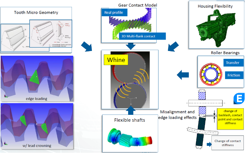

        减速器工作过程中,不同的齿轮设计参数(宏观参数和微观修形)、壳体和齿轮轴柔性变形、齿轮盘的柔性变形、轴承间隙的变化均会导致齿轮啮合状态的变化,继而影响齿轮箱的NVH表现。在EXCITE搭建的动力学模型中,以上所有的影响因素均可以考虑,从而为准确模拟齿轮啸叫噪声提供了保证。
【技术贴】基于CAMEO与EXCITE实现电驱系统齿轮噪声自动优化的图3
图2 啸叫噪声主要影响因素

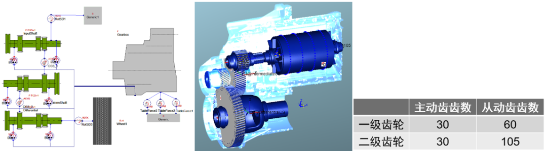

图3 EPU 电驱总成动力学模型

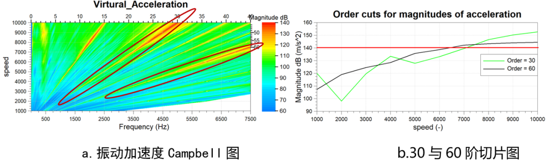

图3 为某车用电驱动总成动力学模型,电磁激励在本例中不做详细考察,电机只按平均扭矩载荷加载,模型中一级齿轮齿数对主从动齿数分别为30与60。图4 为该动力总成壳体上某点各转速下振动结果,从图中可知,受到一级齿轮啮合力的影响,壳体表面在15/30/60阶谐次下振动加速度幅值会比较大,且大于140db相应的评价标准。

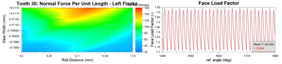

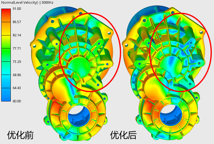

以转速6000rpm为例,结构体表面最大振动加速度级达到138db。图5为3000HZ时对应结构体表面振动速度云图,驱动系统变速器表面振动速度较大。结合一级齿轮对啮合结果可知,当前齿轮偏载较为严重,齿面载荷分布系数也达到1.33。对于齿轮副啮合啸叫噪声而言,产生的根本原因为齿轮的传递误差,而影响传递误差的重要因素为齿轮啮合状态。由于当前齿轮啮合偏载较为严重,导致变速箱啮合啸叫噪声更加凸显。而改善齿轮齿面啮合形式的有效办法为齿轮微观修形。
【技术贴】基于CAMEO与EXCITE实现电驱系统齿轮噪声自动优化的图6
图5 变速器壳体振动加速度与振动速度云图
【技术贴】基于CAMEO与EXCITE实现电驱系统齿轮噪声自动优化的图7
图6 一级齿轮齿面载荷分布    图7 齿面载荷分布系数

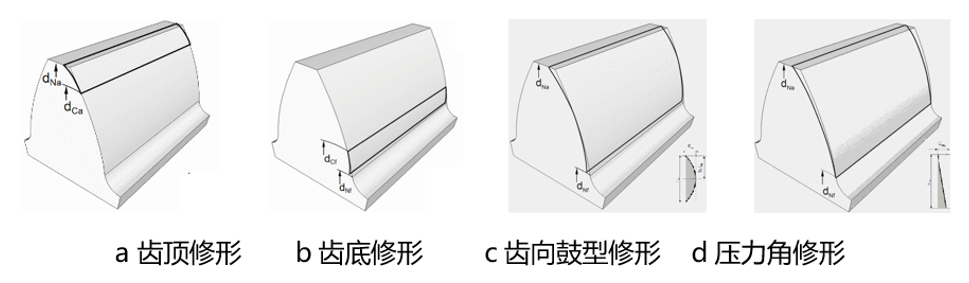

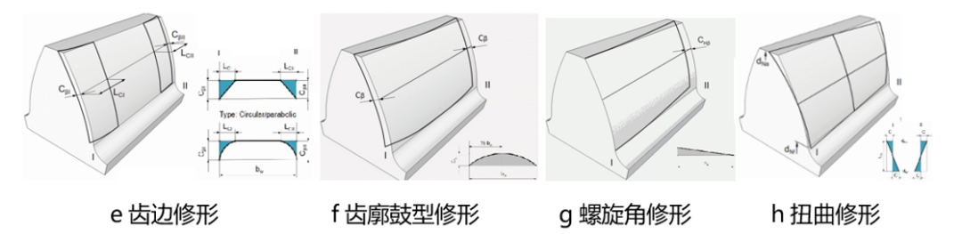

齿轮微观修形作为降低变速器降低啸叫噪声的主要方法,常见的齿轮修形分为齿向修形与齿廓修形,而齿廓修形分为齿顶修形,齿底修形,齿向鼓型修形,压力角修形;齿向修形分为齿边修形,齿廓鼓型修形,螺旋角修形,扭曲修形。
【技术贴】基于CAMEO与EXCITE实现电驱系统齿轮噪声自动优化的图8
图8 齿廓修形

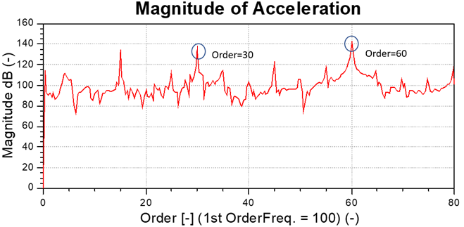

以转速6000rpm为例,当前齿轮啮合的半阶主谐次15阶、主谐次30阶以及2倍谐次60阶谐次振动加速度较大,取最大的30阶以及60阶两个主要谐次幅值为优化目标,通过优化齿廓鼓型修形以及螺旋角修形使其幅值最小。
【技术贴】基于CAMEO与EXCITE实现电驱系统齿轮噪声自动优化的图10
图10 不同谐次振动加速度级

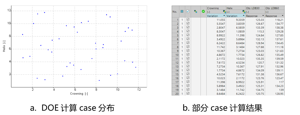

齿向鼓型修形以及螺旋角修形范围选择为0~12um,结合CAMEO DOE算法中的索伯序列法(Sobol-Designer)生成所需的40个case如图11所示,结合EXCITE PU对生成计算case进行相应的仿真计算。

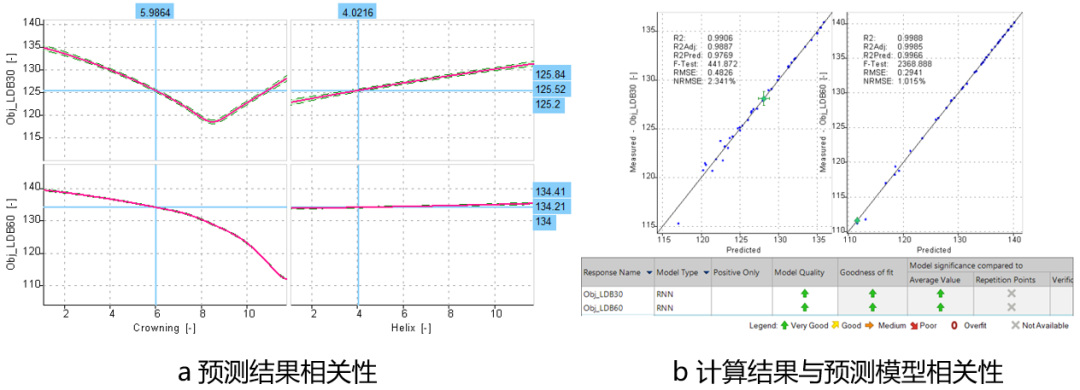

结合动力学计算的结果,基于CAMEO内部智能优化算法,建立相应的优化模型,图12a为不同变参下分析结果的相关性图,从图中可知,随着齿向鼓型修形以及螺旋角修形变化,其响应值置信区间均较窄,说明优化模型预测的结果相对准确。结合图12b计算case对应30阶与60阶谐次下峰值与预测模型性关系,无论模型质量还有吻合度均达到Very Good的水平。

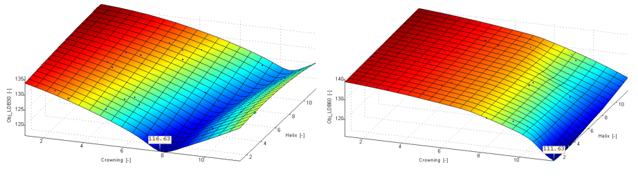

图13 为30阶与60阶谐次幅值响应面结果,通过该图中可直观看出对于降低各自响应幅值变参最优的范围,对于30阶幅值而言,左图显示螺旋角修形量越小,鼓型修形量为8um左右对应响应值越小,而对于60阶而言,右图显示鼓型修形量越大,螺旋角修形越小响应幅值越小。

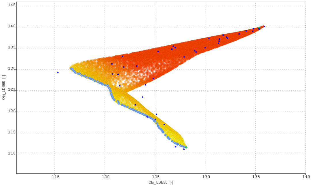

在噪声优化过程中,不同优化目标可能存在一定Trade off 关系,从图14可知,各自优化对应最优点呈现此消彼长的趋势。为了综合考虑优化结果,选取30阶与60阶平方根值作为最终优化目标:
【技术贴】基于CAMEO与EXCITE实现电驱系统齿轮噪声自动优化的图14
图14 Trade off关系图

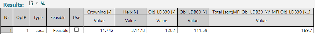

结合响应面以及优化最优点,当鼓型修形量为11.742um、螺旋角修形为3.1478um时,平方根值为169.7db, 而当前30阶幅值为128.1db,60阶幅值为111.59db。

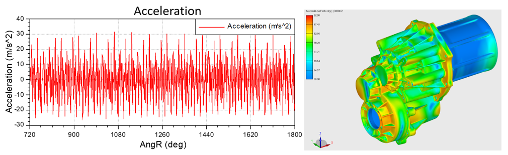

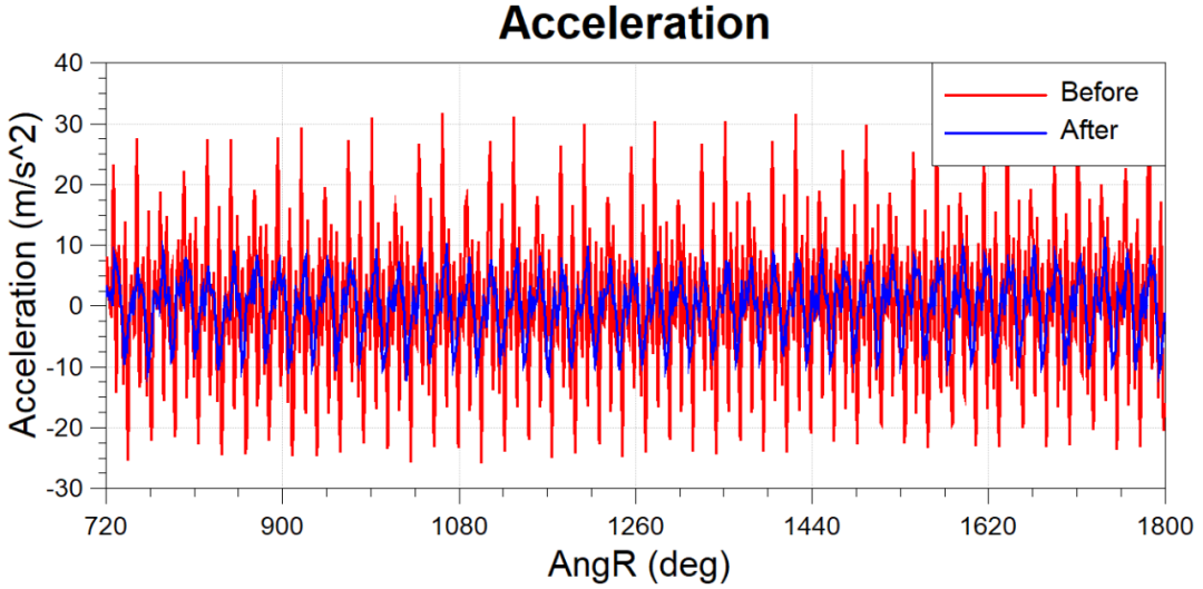

基于优化结果,结合动力学模型,对优化结果进行响应的对比,图15为6000rpm转时域结果,优化后壳体振动加速度幅值明显降低。
【技术贴】基于CAMEO与EXCITE实现电驱系统齿轮噪声自动优化的图16
图15 优化前后时域振动加速度对比

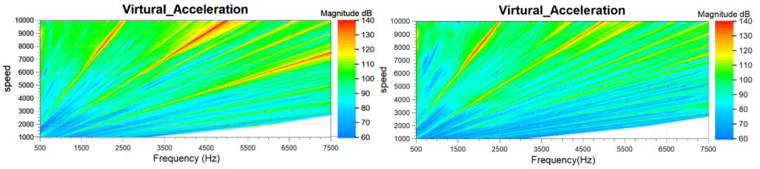

       通过对比不同转速下优化结果可知,基于该优化方案,在30阶谐次与60阶谐次在全转速范围内优化结果都有一定的降低。

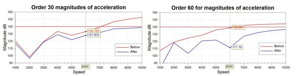

       对比30阶与60阶谐次切片图,优化后振动加速度级均明显降低,且优化后振动加速度级未超出140db的限值要求。
【技术贴】基于CAMEO与EXCITE实现电驱系统齿轮噪声自动优化的图18
图17 30阶与60阶不同转速下幅值优化前后对比
从图17可知,通过动力学计算优化后6000rpm时30阶与60阶谐次幅值分别为127.83db和111.19db。而结合CAMEO优化算法预测结果30阶幅值为128.1db,60阶幅值为111.59db,预测结果与计算结果仅仅相差0.4db左右,说明CAMEO优化算法精度完全可满足优化需求。
从三维振动速度云图来看,该电驱动动力总成局部区域振动速度级也明显减低。
【技术贴】基于CAMEO与EXCITE实现电驱系统齿轮噪声自动优化的图19
图18 振动速度级云图

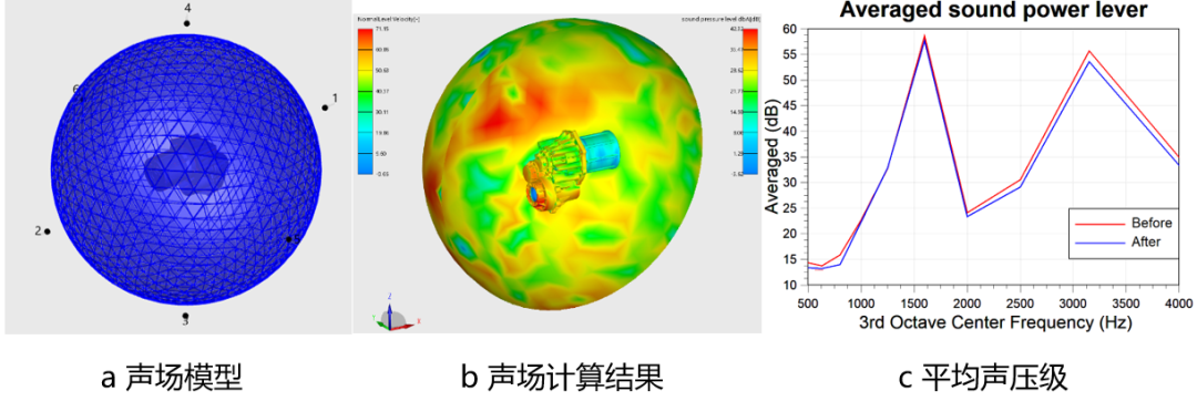

EXCITE Acoustic 作为一款专业的声场仿真软件,可对动力总成辐射噪声进行高效快速的计算。图19a为电驱动总成声场模型以及各麦克风位置。通过分析各麦克风声压级平均值可知,优化后总体声压级最大值降幅接近2.5db。
【技术贴】基于CAMEO与EXCITE实现电驱系统齿轮噪声自动优化的图20
图19 Acoustic 声场分析模型及结果
