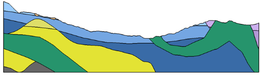

该露天矿边坡高度340米,整体边坡角为38°,使用Leapfrog【更新Leapfrog Geo---3D地质模拟(块体模型)块体模型(Block Model)的产生、输入和转换】导入几何模型,主要的材料有四种,如下图所示。
露天矿三维边坡极限平衡稳定性分析的图2

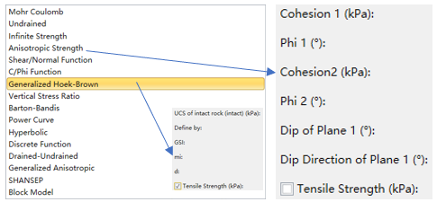

这四种材料分别使用了四种不同的强度模型:
(1) Generalized Hoek-Brown;
(2) Mohr Coulomb;
(3) Anisotropic Strength;
(4) Generalized Anisotropic

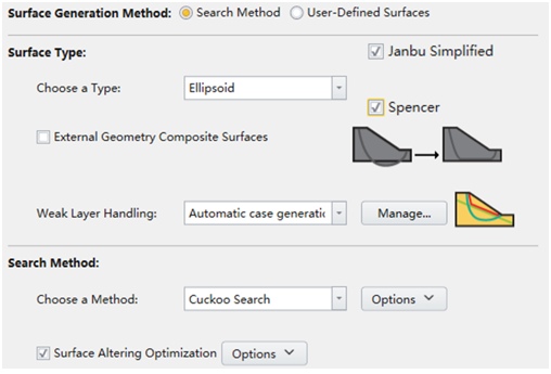

分析方法使用了Janbu Simplified和Spencer方法。Janbu Simplified给出了安全系数的下限值,Spencer方法同时考虑了力和力矩的平衡。为了寻找出最优的滑动面,滑动面使用椭球体(Ellipsoid),搜索方法使用布谷鸟搜索方法【临界滑动面的搜索算法---布谷鸟搜索(Cuckoo Search)】,同时启用SAO优化。
露天矿三维边坡极限平衡稳定性分析的图4
结果显示:Janbu Simplified方法得出的FOS=1.331; Spencer方法得出的FOS=1.37。

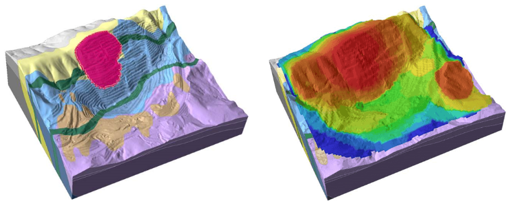

岩体的强度和变形行为在很大程度上取决于岩石的"完整 "强度和不连续面的强度,不连续面如节理、层面、叶脉等。当岩体中存在大部分这样的弱面时,岩体就会产生各向异性的强度和变形行为,在这种岩体中开挖的边坡其滑动面不仅沿着弱面破坏,也在岩体内的岩桥里发生破坏,因而评估这种类型的边坡稳定性非常困难。下面所示的Pilbara矿的边坡分析了三种不同模型的安全系数:第一个是真三维模型,第二个是从真三维模型切出来的一个二维模型,第三个是拉伸(extrude)这个二维模型形成的伪三维模型。
露天矿三维边坡极限平衡稳定性分析的图6
然后比较在不同条件下计算的安全系数,这些变化的条件包括: (1) 使用了Cuckoo和Particle Swarm搜索方法; (2) 使用了不同的滑动面数量,也就是搜索方法中的Nests和Particles的数值;(3) 使用了不同的边坡深度限制(不设置和15m); (4) 使用了不同的材料模型,线性(Mohr-Coulomb)和非线性(Generalized Hoek-Brown, Shear-Normal, Barton-Bandis)。参数研究的结果显示:
(1)  对于真3D,非线性材料模型计算的安全系数较低,线性材料模型计算的安全系数较高;滑动面的数量设置的越大,计算的安全系数越小;边坡深度限制产生出较高的安全系数。
(2) 对于2D,计算的安全系数比3D小,大约小25%,线性模型计算的安全系数比非线性模型高,大约高30%左右 ,PS搜索方法比Cuckoo计算的安全系数低。
(3) 在伪3D(Pseudo 3D)计算中, 拉伸的长度影响着安全系数,边坡深度限制产生出较高的安全系数。
