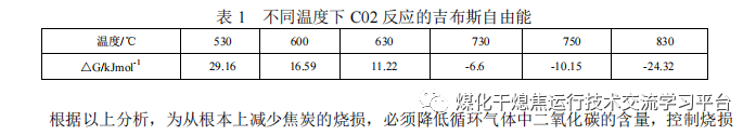

与焦炭在高温下也会发生反应,下表列出了不同温度下
C02
反应的吉布斯自由能。
C02
反应的吉布斯自由能在
730
℃时为
-6.6kJ
mol
,即在此温度下就可以与焦炭自发进行反应。在干熄焦的生产运行过程中,循环气体从干熄炉底部进入,与自上而下的炽热焦炭进行逆流接触和换热,在此过程中当温度达到
730
℃以上时,
C02
就会与炽热的
C
反应生成
CO
,造成焦炭质量的烧损,随着温度的升高,反应会逐渐剧烈。而正常生产时,干熄焦循环气体中
C02
体积百分比很大,因此该反应是影响干熄焦炭烧损的重要因素。

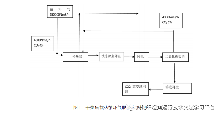

根据以上分析,为从根本上减少焦炭的烧损,必须降低循环气体中二氧化碳的含量,控制烧损在可控范围内,是必须采取的重要措施。降低循环气体中二氧化碳的含量可以采取多种手段,譬如变压吸附法、本菲尔法、有机胺吸收法等。经过分析对比,考虑投资、运行成本、操作等各方面因素,我们建议采用有机胺吸收法比较经济合理。
)基本工艺流程及参数
按照干熄焦循环气量
150000m3/h
,系统新增
980m3/h
二氧化碳(前述)、设计
1200m3/h
计算,最终控制系统二氧化碳含量不大于
4%
,则需要抽出
40000m3/h
循环气进行脱碳。工艺流程见图

)焦炭烧损计算
新增措施运行后,系统二氧化碳含量控制
4%
,反应二氧化碳量:
150000
4%
10%=600
m3/h
则炭损反应:
(600/22.4)
12=321.43(Kg/h)=0.32t/h
折焦炭
0.36t/h
,即
8.64
吨
天,烧损率
0.35%
每天烧损价值:
14688
元。
)处理措施运行成本
蒸汽:
4.6
吨
小时×
24h
120
元
吨
=13248
元
循环水:
240
吨
小时×
0.2
元
吨×
24h=1152
元
耗电:
180Kwh/
小时×
24h
0.75
元
/ Kwh=3240
元
有机胺损耗(
100%
1.8kg/h
24h
20
元
/kg=864
元
其他费用(工资、维修等):
2000
元合计:
20504
元
)效益对比根据以上计算,新上处理措施后,每天运行费用
20504
元,焦炭烧损为
14688
元。对比未上处理措施前每天烧损
63240
元,每天节约
28048
元,全年节约
1023.75
万元。
