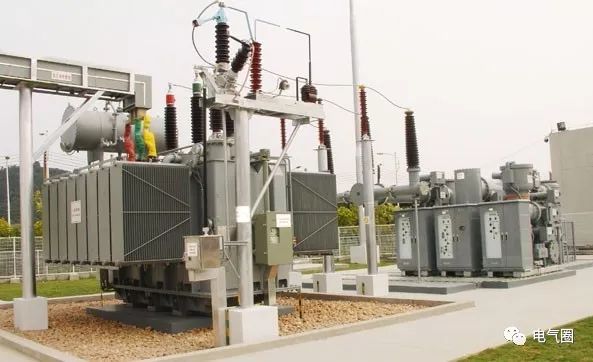

(1)变压器容量的计算
首先选择变压器的额定电压。高压侧电压与并网电压相同,低压侧电压比低压侧高10%或5%(取决于变压器电压等级和阻抗电压);额定容量的选择。
计算变压器承载负荷的大小(需计算最大综合负荷,并将有功负荷kW值转换为视在功率kVA)。如果有两台变压器,则可按最大综合负荷的70%选择每台变压器的容量,按总负荷考虑一台变压器,还要考虑到适当的裕度。其他名牌参数可与变压器产品结合考虑。一台好的变压器承载负荷能力大,适用范围广,无疑是变压器的优先选择。
示例:选择35/10kV变压器。假设最大负荷为3500kW,功率因数为0.8。可选用两台容量都为S=0.7×3500/0.8=3062kVA的变压器,那可选择3150kVA的变压器,电压比为35kV/10.5kV。然后从产品目录中选择型号。

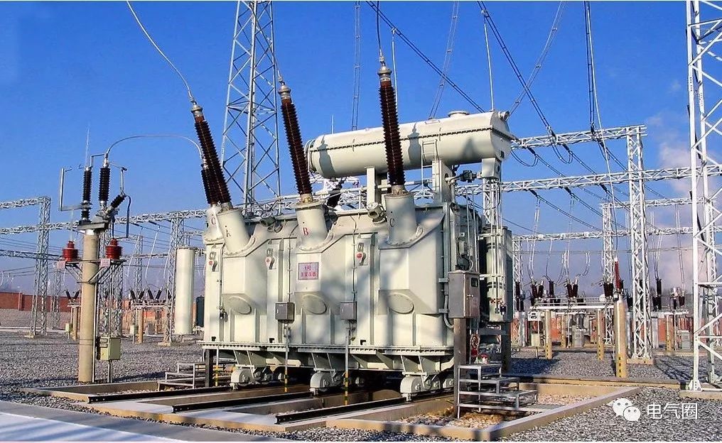

1)变压器的额定容量,为保证变压器在规定的使用条件下正常运行的最大载荷视在功率。
2)载荷视在功率就是变压器的输出功率,也就是变压器能带最大负载的视在功率。
3)变压器额定运行时,变压器的输出视在功率等于额定容量。
4)变压器额定运行时,变压器的输入视在功率大于额定容量。
5)由于变压器效率高,一般认为变压器额定运行时,认为变压器的输入视在功率等于额定容量,其计算结里也基本准确。
教你如何计算变压器的容量(经验分享),电气人必看!的图2
6)因此,在使用变压器时,观察变压器的输出电流、电压、功率因数以及其的视在功率等于或小于额定容量(满足使用条件时)是安全的。
7)部分人认为变压器有损耗,必须在额定容量的90%以下运行是错误的。
8)在对变压器进行容量设计和选型时,安全系数乘以计算负荷是正确的。
