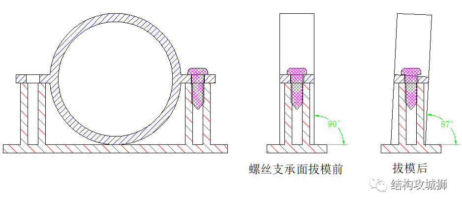

1、零件拔模后,对螺丝支承面的影响。
对支撑面进行拔模,可以方便出模,但是拔模后,螺丝的支承面与螺柱中心线不垂直,强行锁紧后,被固定件可能会被压歪。
塑胶件的结构设计:拔模斜度篇(下)的图1

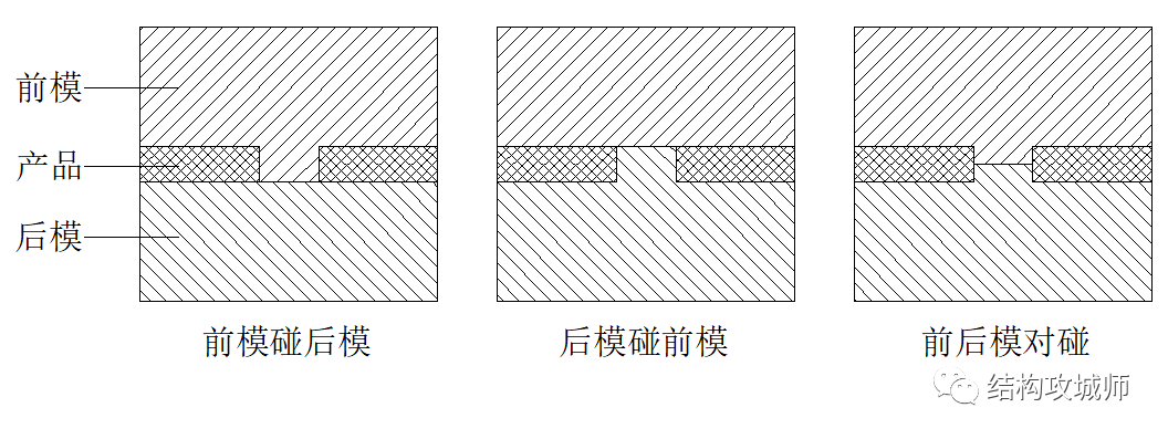

一般的通孔是通过前后模的碰穿成型,只是碰穿位置的不同,导致夹线的位置也不同,通孔拔模后,一般有以下3种碰穿方式,夹线(批锋)就产生在前后模的相碰处。
塑胶件的结构设计:拔模斜度篇(下)的图5

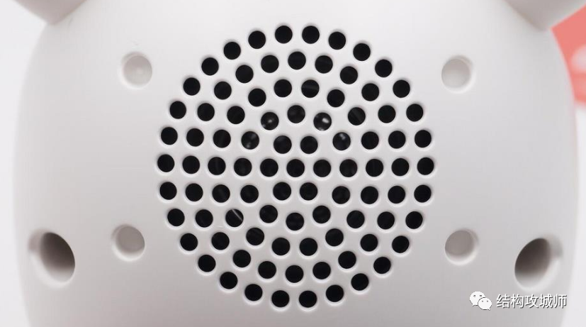

1)前模碰后模,即孔的内壁面拔模后留在前模,常应用于外观的一些特征孔,如散热孔、出音孔、外接口孔等,这些孔一般在外观面上不允许看到孔的夹线或批锋,并且一般都需要导角,所以一般选择此方式,但是,值得注意的是,这种方式有粘前模的风险,特别是孔的个数较多时,如一些散热孔、出音孔,所以,如果后模没有足够的结构保证模具前后模分开时留在后模,应考虑使用前后模对碰,且前模碰的深度小于后模碰的深度。
塑胶件的结构设计:拔模斜度篇(下)的图6

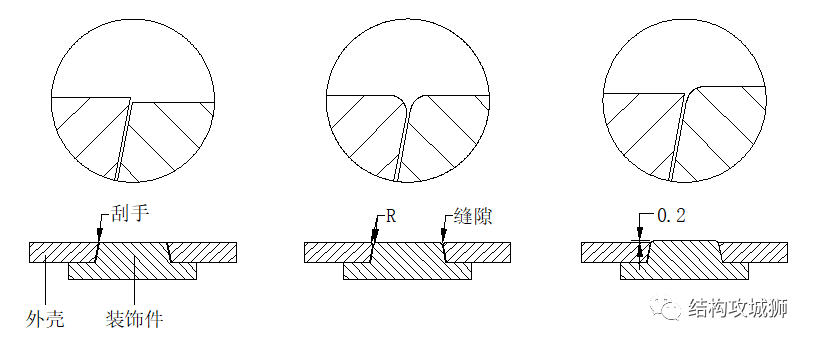

2)后模碰前模,即孔的内壁面拔模后留在后模,这方式处理的孔一般不单独呈现,因为夹线(批锋)呈现在外观处,通常是跟其他零件一起配合使用,比如孔的中间装配一个装饰件,由于此方式成型的孔批锋在外观面上,如果装饰件与外壳平齐,由于可能存在误差(模具精度不高或结构不牢靠的情况下),实际上不平齐,会有段差,这时就容易刮手;如果在外观处两件分别导R角,虽然不会刮手,但从外观上看缝隙会变大;如果只装饰件导R角,且装饰件外观面比外壳面高0.2左右,这样就不会刮手,且外观上看缝隙也不会变大。
塑胶件的结构设计:拔模斜度篇(下)的图8

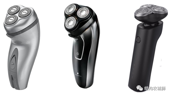

以上为三种典型的剃须刀主体部分的外观演变:
第一种,为早期的外观设计,其拆件方式为上下壳,上下壳体的分型面处需要拔模,拔模后,上下壳结合处的造型有些许改变,不再相切,因此此处常常做美工线,减小段差造成刮手。
第二种,为了解决第一种的问题,增加了一个中壳,同时中壳作为装饰件,整个外观的层次感强烈了许多,但是增加了一个零件的成本。
第三种,简洁风格,主体为一个零件,为筒型外观,侧面无拔模,无缝隙,完全保留外观的原始设计,是时下流行的一种外观处理方式。

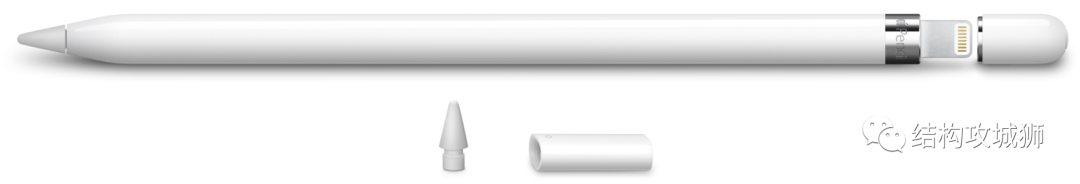

Apple Pencil一代的0度拔模斜度:
塑胶件的结构设计:拔模斜度篇(下)的图14
Apple Pencil一代笔杆采用的是塑胶材质,有一长段内外壁面都是0度拔模斜度,度拔模斜度的外壁面的出模可采用上述提到的解决方案,难的是0度拔模斜度的内壁面的出模。
