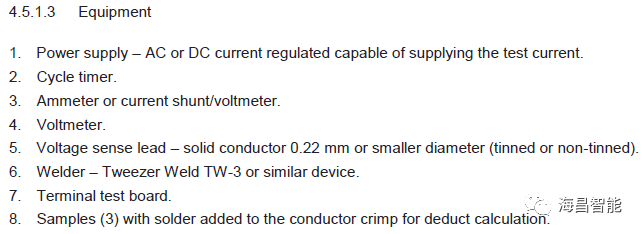

改变点:将4.5.1.3第8项内容,提到了4.5.1.2第2项目准备,准备3根样品(任何压接高度)焊锡。
释义:3根两端焊锡的标准电线样品的准备,2014年第三版放到了4.5.1.3设备这一章节,确实有待纠正,现在放到了样品准备阶段4.5.1.2,一个放的位置更加合理了,另外,放到这里避免遗漏,一次性做了,避免到后面才发现需要这3根样品再回头去做,费工费时。

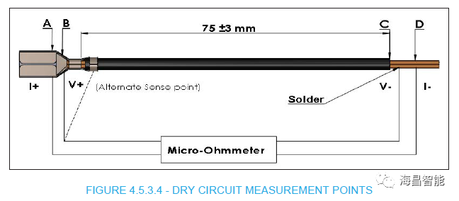

增加内容:对于测量点在图形中都做了标识(A、B、C、D),然后,在语言描述中明确指明是那个测量点。同时对3根单独的样线的使用方法也做了说明。
释义:这个太直观了,对于这种用工业术语描述的东西,很难做到让所有人都理解作者说的是什么,用A、B、C、D图形的说明,精准、快捷,可以感觉的修订者工作的细心。对3根单独两端焊锡的电线样品的使用也做了说明,一起串联焊接,形成共同电路供电,打消了试验者的疑虑。

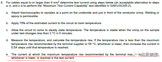

更改内容:将第9项,降级,补充为第8项的第e条。
释义:这个太有意义了,“试验电流依端子供应商建议的标准和55℃较低者为准。”这句话是对电线平方数大于8的如何选取试验电流的试验方法的注释,原先与第8步并列了,这简直就是一个错误,会让很多人误解,这次直接降级,还原了事实的真相,因为小于8平方的时候标准要求是查4.5.1.4获得的。

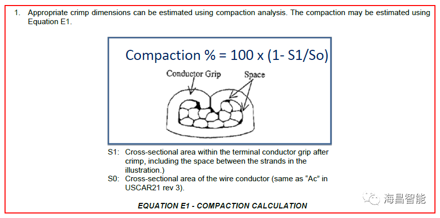

更改内容:压缩比的计算方法做了改进,有2014版本包含端子压接羽翼的计算方法,更改成了只计算铜线的变形量。
释义:新的计算方法更务实,老的计算方法需要将端子压接羽翼从中间切开,然后展开测量计算或直接在投影设备下测量求的,费工费时,并且往往压接的时候,端子压接羽翼的变形量相对于铜线来说很小,这次计算方法的改进,简化了流程,节约了时间。

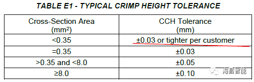

更改内容:对于小于0.35平方的电线,CCH的公差,原标准是±0.03或更小,新的标准是依据客户要求来定.
释义:更小的公差必然带来更高的加工要求,成本的上升,这么做的必要性目前还没有可以通过有效的途径证明是必要的,将这个交个客户去处理,未尝不是一个折中的好办法,这一点再次体现了修订者务实的态度。
