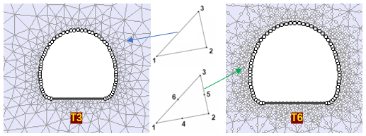

(1) 3节点的三角形单元T3
三节点的三角形单元(3 Noded Trangles)是有限元分析中最简单的实体单元,在实践中已经很少使用,典型的应用包括RS2,  ADONIS【二维FEM分析软件ADONIS(V3.50.1)命令流】,EnFEM【EnFEM---一个小型的有限元分析教学软件】等。

(2) 6节点的三角形单元T6
六节点的三角形单元(6 Noded Trangles)是有限元分析中经常使用的实体单元,6节点的三角形对位移进行了二阶插值,数值积分涉及三个高斯点。如果划分足够多的单元,那么T6在标准的平面应变分析中可以得出非常精确的结果,不过在轴对称应用或在使用强度折减法(phi-c )时应小心使用,它很可能高估其破坏载荷和安全系数。因此最好使用下面的T15单元。T6典型的应用包括Plaxis, RS2, ADONIS, EnFEM等。

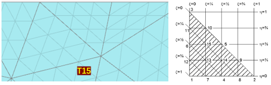

(3) 15节点的三角形单元T15
15节点的三角形单元(15 Noded Trangles)能够更精确地表示应力应变关系,特别是对于轴对称问题,目前只有Plaxis提供这种单元。T5对位移进行了四阶插值,对12个高斯点(应力点)进行数值积分。T15单元能够精确计算一些岩土工程特殊问题的应力,例如不可压缩土层中的塌陷计算。

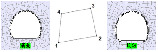

(4) 4节点四边形单元Q4
4节点四边形单元(4 Noded Quadrilaterals)能够适应非结构化网格,典型的应用包括RS2和EnFEM等。理论上四边形单元比三角形单元能够进行更稳定的分析,但对于复杂的几何形状,特别是有尖角的几何形状,有时很难生成四边形网格,在这种情况下使用三角形单元更合适。

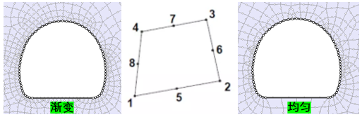

(5) 8节点四边形单元Q8
8节点四边形单元(8 Noded Quadrilaterals)比Q4能够更精确地表示应力和应变,典型的应用包括RS2和EnFEM等。
