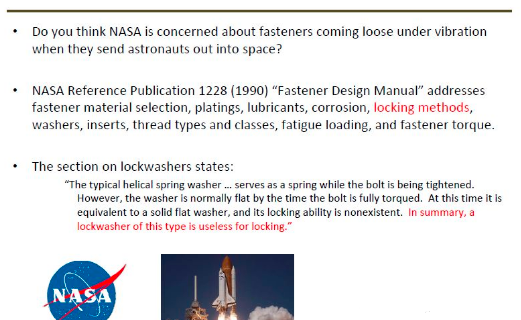

同时, 美国宇航局(NASA)也发现了开口弹簧垫圈的问题,在NASA标准中在锁紧螺母一章中,这样写到: “典型的螺旋弹簧垫圈…在螺栓紧固的时候起到弹簧的作用。可是,当螺栓被完全紧固的时候,垫圈一般来讲是变平了。在这个时候,完全可以将它当作一体平垫圈,它的锁紧功能根本不存在。总而言之,这种类型的锁紧垫圈对于锁紧而言,一无是处。”原文节选,参见下图。
弹簧垫圈究竟能不能防松?的图2
不过也有专业人士表示不认同这种说法。大家怎么看
