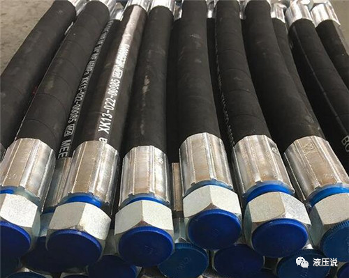

如何正确选用液压胶管?
液压胶管是用在液压管路上的一种耐高压橡胶软管,广泛用于现代制造业中,在汽车、船舶、工程机械、国防工业等领域都能看到其身影。

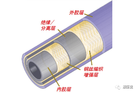

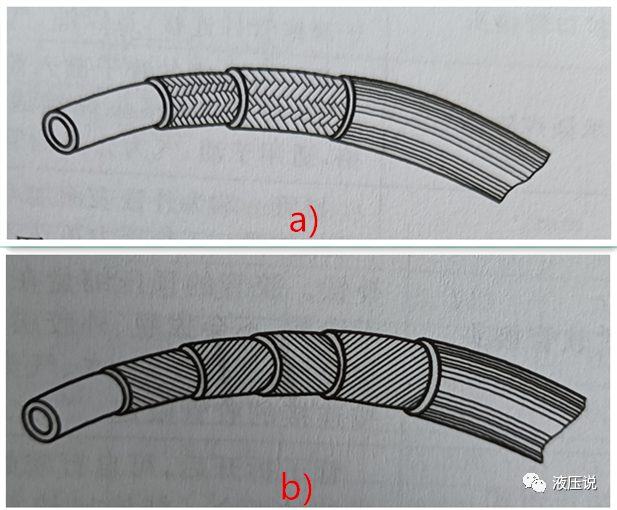

液压胶管结构
液压胶管主要由耐液体的内胶层、中胶层、增强层、外胶层组成,内胶层具有使输送介质承受压力、保护钢丝不受侵蚀的作用,钢丝层是骨架材料起增强的作用,外胶层具有保护钢丝不受损伤的作用。关注公众号“液压说”,获取更多液压知识。
如何正确选用液压胶管?的图2
按照钢丝 组织 方式的不同,液压 胶管 分为编织型和缠绕型 1SN为 一层钢丝编织液压橡胶管 2SN 二层钢丝编织液压橡胶管, 4SP 四层钢丝缠绕液压橡胶管, 4SH为 四层钢丝缠绕液压橡胶管。
如何正确选用液压胶管?的图3
a)二层钢丝编织胶管结构  b)四层钢丝缠绕胶管结构
胶管结构

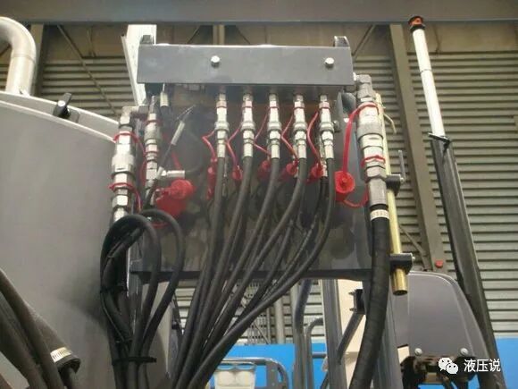

影响液压胶管使用的因素很多,只有按照工况正确选用胶管及接头,才能保证使用胶管的可靠性。选用液压胶管时,需注意以下方面: 关注公众号“液压说”,获取更多液压知识。
如何正确选用液压胶管?的图4

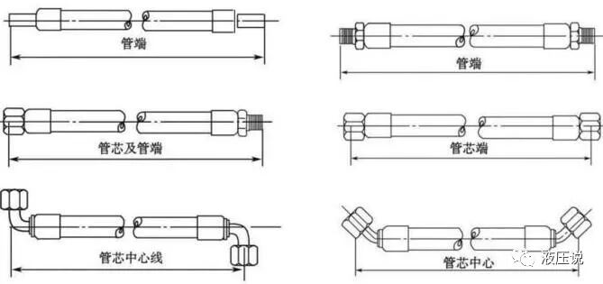

  • 确定 胶管内径

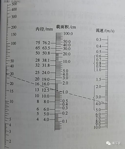

根据液压系统的 流量 流速 确定胶管的内径。胶管内径与流量、流速的关系为:A=1/6*q/v,其中: A为胶管的通流截面积,q为管内流量,v是胶管内的流速,通常胶管的允许流速v≤6m/s。 根据此公式制成如下图表:
如何正确选用液压胶管?的图5
从图表中选择相应的胶管内径,如上图的虚线表示:当液压系统的流量为30L/min、流速为4.0m/s时,胶管的内径选择13mm最为合适。

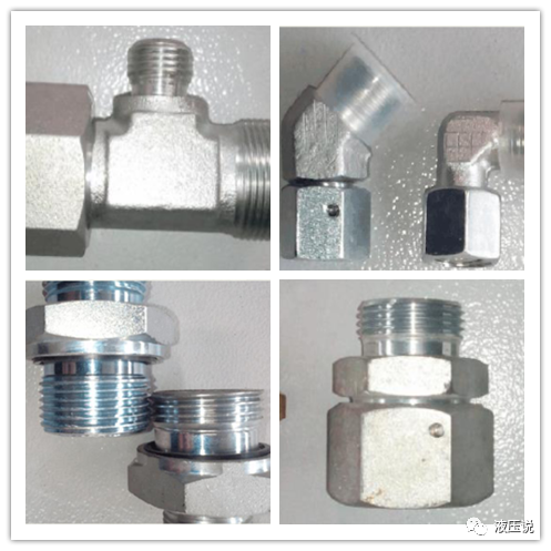

  • 确定接口类型
胶软管安装方便,适用于连接两个相对运动部件之间的管道,或弯曲形状复杂的地方。关注公众号“液压说”,获取更多液压知识。
液压胶管的接头形式常见的有端直通管接头、直通管接头、端三通管接头、直角管接头、三通管接头和四通管接头等, 根据液压系统的油口形式,选择与之匹配的液压胶管的接头形式。

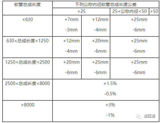

  • 确定胶管长度

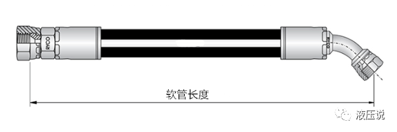

指定错误的长度是一个常见的错误。我们绝对不能使用太短的软管,因为如果拉伸得太远,它既不适合,也可能会断裂。如果太长,可能有太多的松弛,松弛的软管可能会因在机器周围移动过多而摩擦、磨损或导致灾难性故障。这些较长的软管也会下垂,从而在压接和软管接口上产生压力,后期可能会导致磨损和泄漏。
总长度不是所有组件的尖端到尖端。真正重要的是测量组件上的配件之间的接口例如软管是带有接头的,需要测量该接头上的接口点,以确保准确的软管长度
如何正确选用液压胶管?的图8
液压软管总成长度以从接头芯端面弯接头芯中心为基准进行测量,如下图所示:
