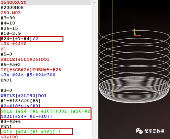

很多聪明的人,比如和我学编程的陈师傅,活学活用,直接拿着程序范例来修改,很快又是一个新程序。
邹军:数控宏程序编程,三角函数的应用案例的图2
比如上面程序,稍微修改下,分分钟就出来一个铣内孔R的程序。
程序如下,(红色圈的是修改的部位)。
邹军:数控宏程序编程,三角函数的应用案例的图3
当然,还可以根据零件图纸给对应变量赋值,几秒钟就可以完成不同尺寸零件的编程,非常的方便快捷。

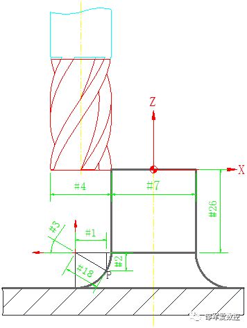

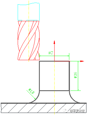

那么我们看零件图,比如下的简图:
邹军:数控宏程序编程,三角函数的应用案例的图5
备注:
零件的具体尺寸我采用了采用变量表示,比如: #7代表直径;#18代表要加工的圆弧R等等。
这样根据图纸只需要给变量赋值即可满足这一类零件编程。
若加工R=2.45圆弧,那么只需要给变量赋予具体数值,即#18=2.45
若如加工R=2.9圆弧,那么只需要给变量赋予具体数值,即#18=2.45
那么在数铣上加工这个圆弧R,和上面说的上面说的三角函数有什么关系?
你若从机床中任意拷贝一个程序来看,都由两大部分组成:
1、    G代码
2、    点位坐标数据
是的,任何零件都可以看成由无数个点位数据组成的轮廓,编程的时候,若这些点位的数据处理非常多,那么加工出来的零件轮廓就越光滑。

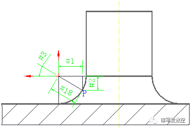

那么在圆弧上面任意设置点P,以圆弧圆心为坐标系做个直角三角形,如下图:
邹军:数控宏程序编程,三角函数的应用案例的图6
这就和三角函数联系起来了,关系如下:
cos[#3]=#1/#18
sin [#3]=#2/#18
从而计算出:
#1= #18*COS[#3]
#2= #18*SIN[#3]
其中:
角度变量#3取值范围是从0到90度(因为加工1/4圆弧)。
#1,#2为圆弧上面的坐标数据, 请注意:
计算出的#1,#2数据是以圆弧圆心为原点的,而编程时候所建立的编程原点很可能不重合。
所以需要转换:(圆弧圆心的坐标和编程原点的坐标重合)
邹军:数控宏程序编程,三角函数的应用案例的图7
比如圆弧上面任一点P (相对于编程原点)
X方向坐标点:
[#7+#4]/2+[#18-#1]
Z方向坐标点:
#26+#2
用心看一下推导的关系式。
用心看下上面简图。
简单吗?
很有用!!!
分析到这儿,我们看铣外圆,外圆深度是#26  ,我设置一个初始变量,比如#5;
让#5做自增运算(也就是每圈下刀深度),然后利用一个WHILE语句设置一个条件,当条件满足就一直循环WHILE到END之间的程序段。
即:当铣削深度没达到#26所赋予的数值时候,就一直循环加工的铣外圆程序。
部分程序如下:
G54G0X0Y0
S2000M08
Z50.M03
#7=12
#4=10
#26=15
#18=2.9
#24=[#7+#4]/2
G0X-#24Y0
Z1
#5=0
WHILE[#5LT#26]DO1
#5=#5+2
IF[#5GE#26]THEN#5=#26
G3X-#24Z-#5I#24F300
END1
当条件不满足了,也就是深度加工到了#26赋予的数值时候,外铣削完毕,将会跳出WHILE 循环,即执行END1后面程序段,也就是接着就要铣圆弧R。
所以END1后面紧接着就编写加工圆弧R的程序,如下:
#3=0
WHILE[#3LT90]DO2
#3=#3+3
#1=#18*COS[#3]
#2=#18*SIN[#3]
IF[#3GE90]THEN#3=90
G01X-[#24+[#18-#1]] Z-[#26+#2]F100
G03I[#24+[#18-#1]]
END2
G0Z100

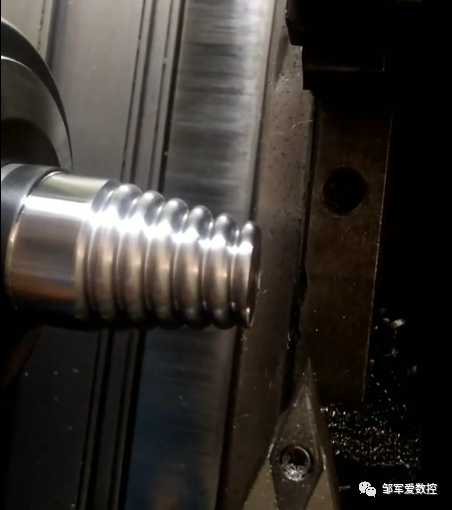

这个方法不仅仅用于数控铣宏程序编程,数控车的宏程序编程也都可以用上。
比如一些大螺距圆弧螺纹。
邹军:数控宏程序编程,三角函数的应用案例的图8

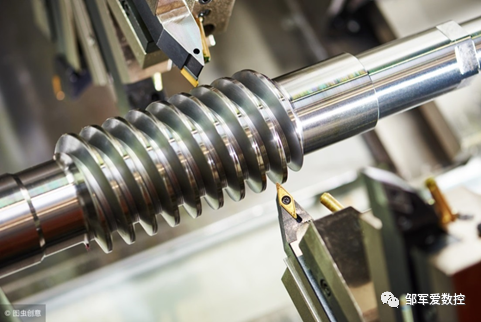

比如T型螺纹。
邹军:数控宏程序编程,三角函数的应用案例的图9

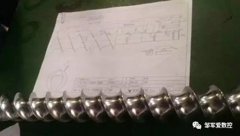

比如车非标圆弧螺纹。
邹军:数控宏程序编程,三角函数的应用案例的图10
太多了,就不一一举例。
