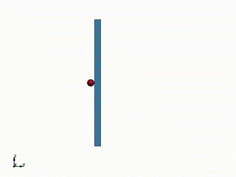

LS-DYNA | 破片高速撞击铝板

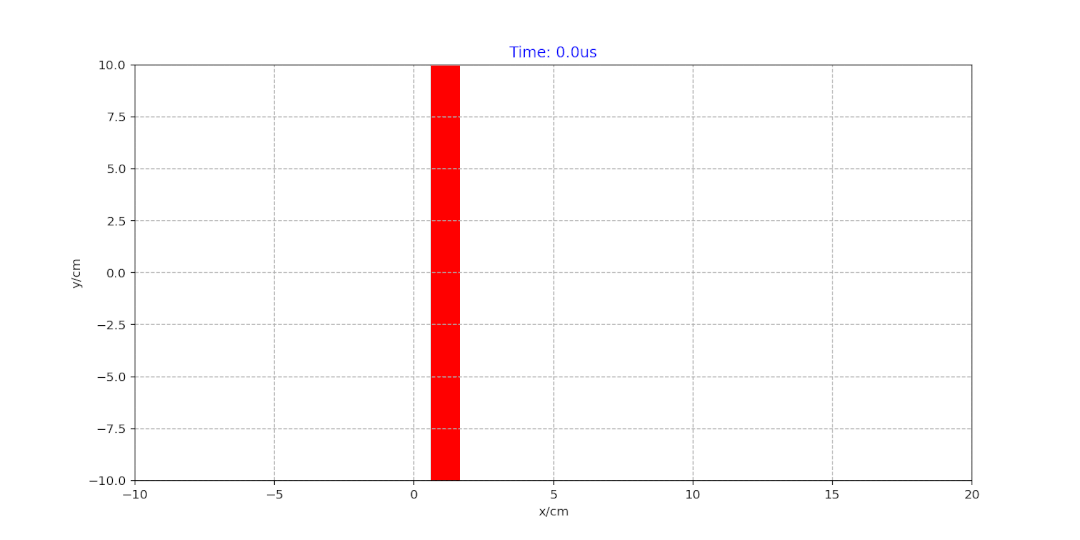

破片材料:93W,直径11.5mm
靶板材料:2A12铝,厚度10mm
撞击速度:931m/s
LS-DYNA | 破片高速撞击铝板的图1
LS-DYNA | 破片高速撞击铝板的图2

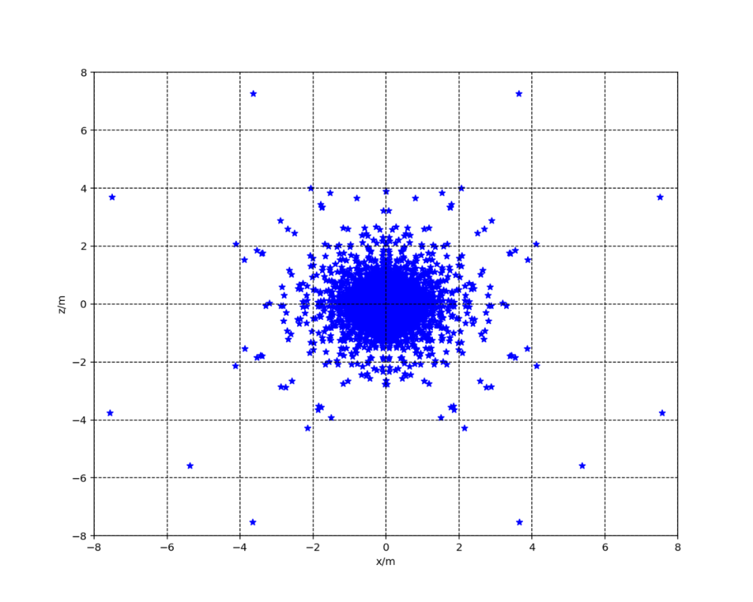

破片穿靶后铝板产生碎片云,采用碎片外弹道公式计算碎片着靶分布
碎片云着靶
LS-DYNA | 破片高速撞击铝板的图3
碎片云在铝板后2m处着靶

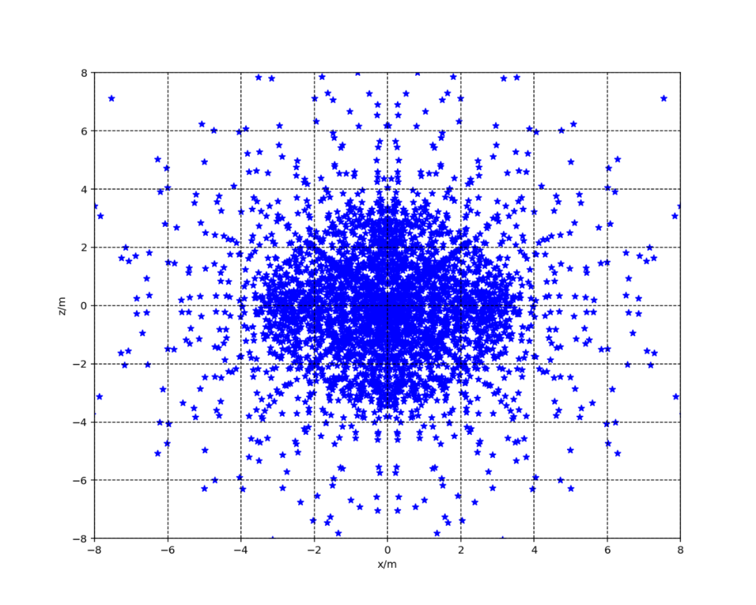

LS-DYNA | 破片高速撞击铝板的图4
碎片云在铝板后4m处着靶

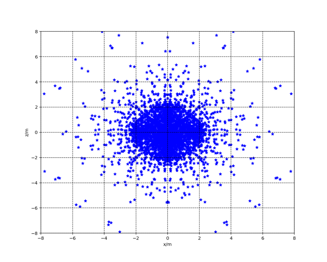

LS-DYNA | 破片高速撞击铝板的图5
碎片云在铝板后6m处着靶

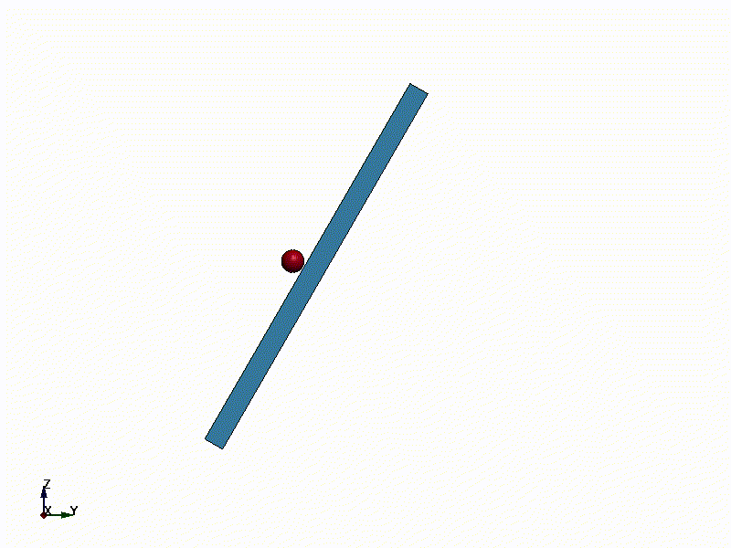

斜侵彻
LS-DYNA | 破片高速撞击铝板的图6
