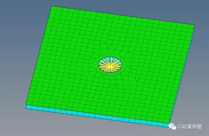

在螺栓孔周围建立两层单元(1层washer),如图1.1,然后将上下螺栓孔的两层单元的节点耦合到同一个节点上,这样这些单元的自由度将全部相同,将有相同的位移。

hypermesh-ansys联合仿真模型装配1的图3
图1.3

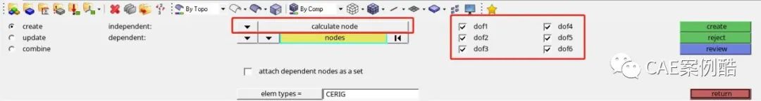

左侧红色框里选择自动计算,右侧红色框选中所有自由度,节点选择螺栓孔周围的两层所有单元的节点。

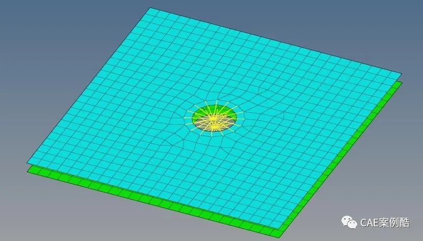

hypermesh-ansys联合仿真模型装配1的图4
图1.4连接效果
需要说明,建立好连接后需要在新建的耦合节点上再建立一个质量非常小的质量单元,在《hypermesh-ansys联合仿真之质量单元》中已经进行过说明。

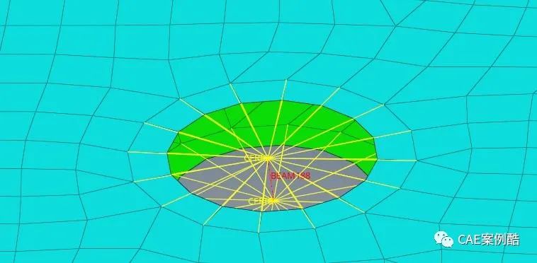

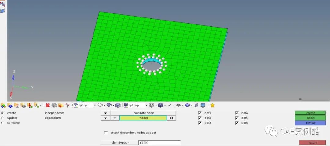

2.建立螺栓梁单元
hypermesh-ansys联合仿真模型装配1的图5
图2.1
首先按照1中的方式分别在两个孔建立耦合节点,如图2.1和图2.2.
hypermesh-ansys联合仿真模型装配1的图6
 图2.2
然后以两个新建的耦合节点为端点建立梁单元,如图2.3红色的梁单元。
hypermesh-ansys联合仿真模型装配1的图7
图2.3
