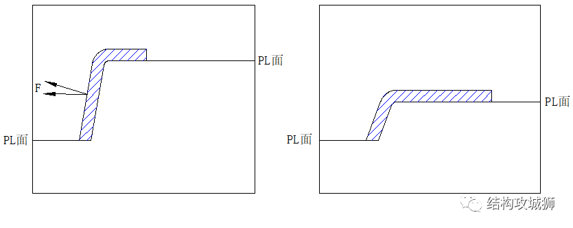

2、阶梯分型面 :根据一些塑件的具体情况,将分型面做成阶梯状,如下图所示。
对于阶梯分型线,由于型腔一侧受力较大,在型腔两侧产生注射偏心力,造成定半模和动半模之间存在相对滑动倾向,其滑动方向如下图所示。所以应首先选择阶梯面浅(垂直投影面积较大的一侧)的分型面,如下右图。
塑胶件的结构设计:分型面(线)篇的图2
在排模时,将两个模腔对称排列,如下图所示。使模体两侧承受的注射力平衡,使模具结构紧凑。

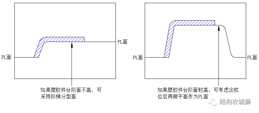

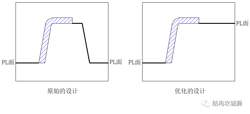

如果阶梯分型面阶梯落差太大,可考虑设计枕位,局部做阶梯分型面。
塑胶件的结构设计:分型面(线)篇的图4

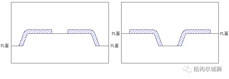

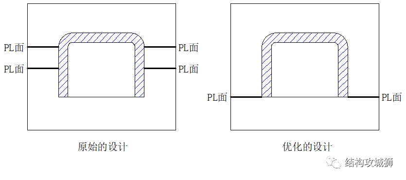

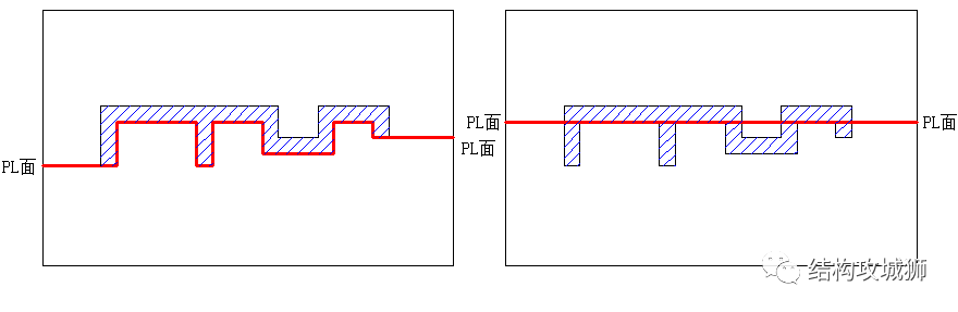

有些零件,阶梯面比较多,如果跟随阶梯形状设计分型面,分型面变得复杂,为了简化分型面,可考虑把分型面做成平面,缺点是在零件外观面会有夹线,因此,这种分型方式多用在内部件
塑胶件的结构设计:分型面(线)篇的图6

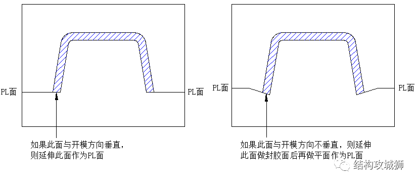

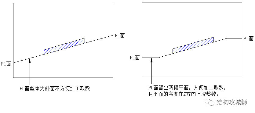

3、斜面分型面 :成型部分的分型面为斜面,并沿着斜面做出一段封胶面(目的是便于省模),然后再拉平(目的是便于加工定位取数),如图所示。
塑胶件的结构设计:分型面(线)篇的图7
塑胶件的结构设计:分型面(线)篇的图8

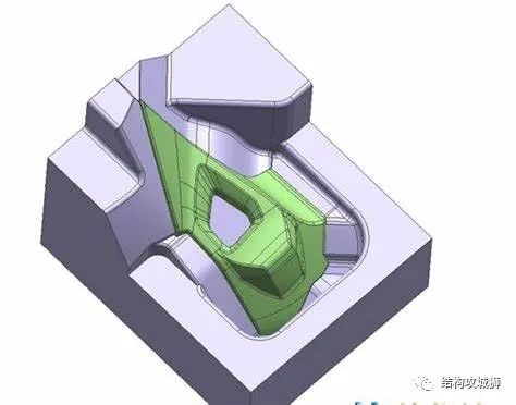

但是,并不是每个分型面都必须沿着曲面延伸,比如下图塑件件,延伸后,会形成尖角,前模为尖钢,对于此种情况可直接拉伸出来分型面。
塑胶件的结构设计:分型面(线)篇的图10

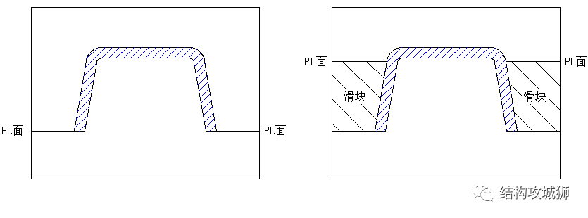

1、分型面的选择应满足脱模要求
主分型面的位置应选择在零件在脱模方向上投影截面的最大轮廓处,这是一个基本原则。此原则下模具结构会得到简化,否则会增加模具结构的复杂程度,比如需要增加滑块等机构。
塑胶件的结构设计:分型面(线)篇的图14

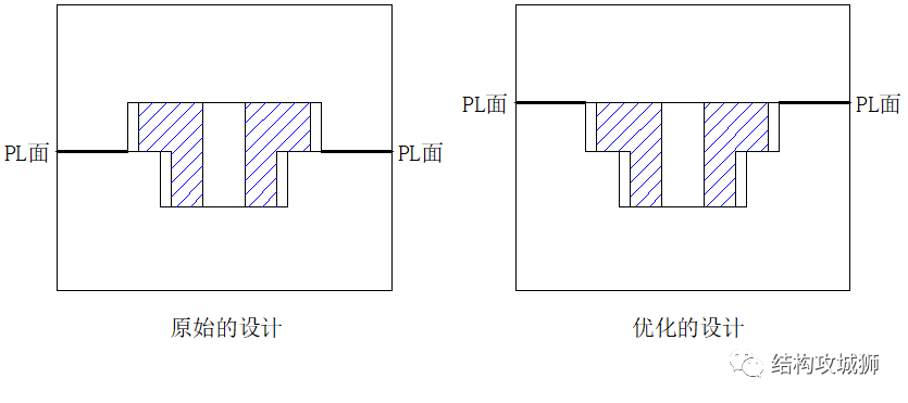

1)同轴度要求高的塑件,选择分型面时最好把有同轴度要求的部分放置在模具的同一侧。
如下图中间的阶梯孔要求有较高的同轴度要求,原始设计的分型面,阶梯孔分别由前后模的两个型芯成型,前后模合模后,两型芯的同轴度精度不容易保证;优化后的分型面,阶梯孔用一个型芯成型,精度的加工容易保证。

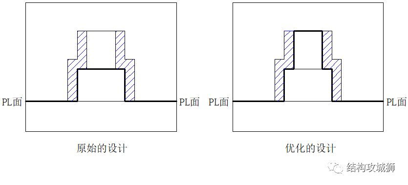

2)与分型面有关的合模方向尺寸,其尺寸精度因分型面在注射过程中有胀开的趋势而受到影响,如图所示,原始的分型面,L的尺寸精度不容易保证;而优化后的分型面,则该尺寸与分型面没有关系,精度就容易保证。

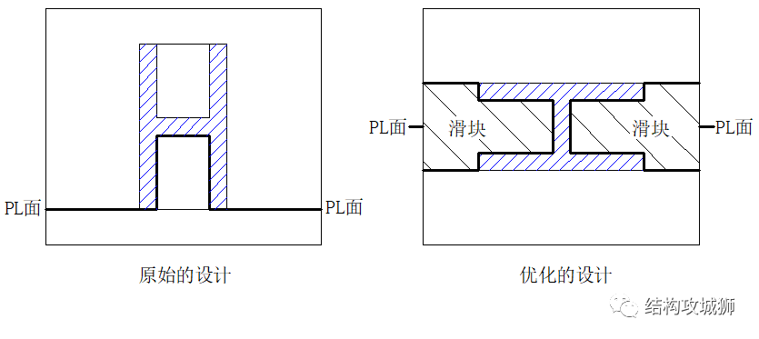

分型面的选择对模具的大小是有影响的,如下图,原始的设计模具高度较高,相对应的型腔和型芯都较深,模具加工的时长就越长,同时可能会遇到小零件需要用到大注塑机的情况,同时,由于型腔和型芯都较深,导致拔模对零件的尺寸影响较大。优化后的设计,模具高度变低,型腔和型芯都较浅,加工容易,且拔模对零件的尺寸影响较小,缺点是有些零件可能需要设计滑块,会导致模具长宽方向变大。
塑胶件的结构设计:分型面(线)篇的图25

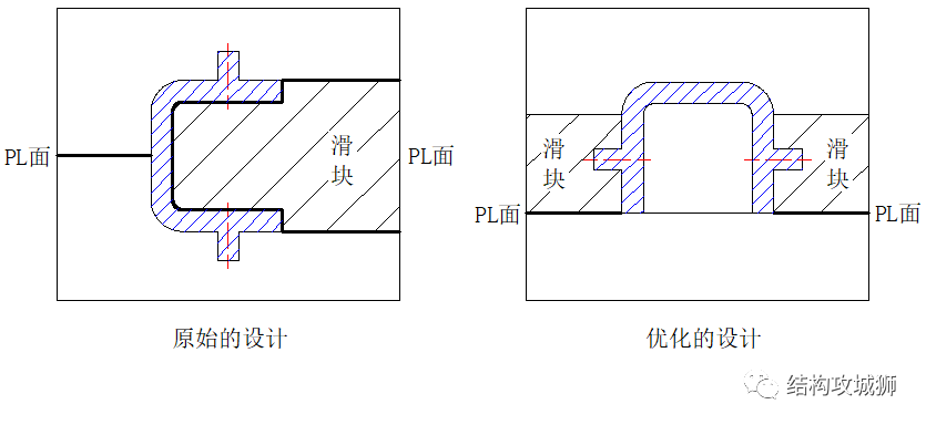

7、分型面的选择应考虑简化模具结构
如果侧边的结构特征精度要求不高,尽量避免侧向抽芯(滑块)机构,简化模具结构,减小模具大小,可一定程度上降低模具成本。
塑胶件的结构设计:分型面(线)篇的图26
如果侧向抽芯(滑块)机构无法避免,分型面的选择应考虑侧向抽芯的距离最短方案,减小模具大小;同时大型芯要确保在开模方向上,因为包紧力会很大,如果放在模具的侧向机构,不利于脱模。
塑胶件的结构设计:分型面(线)篇的图27
