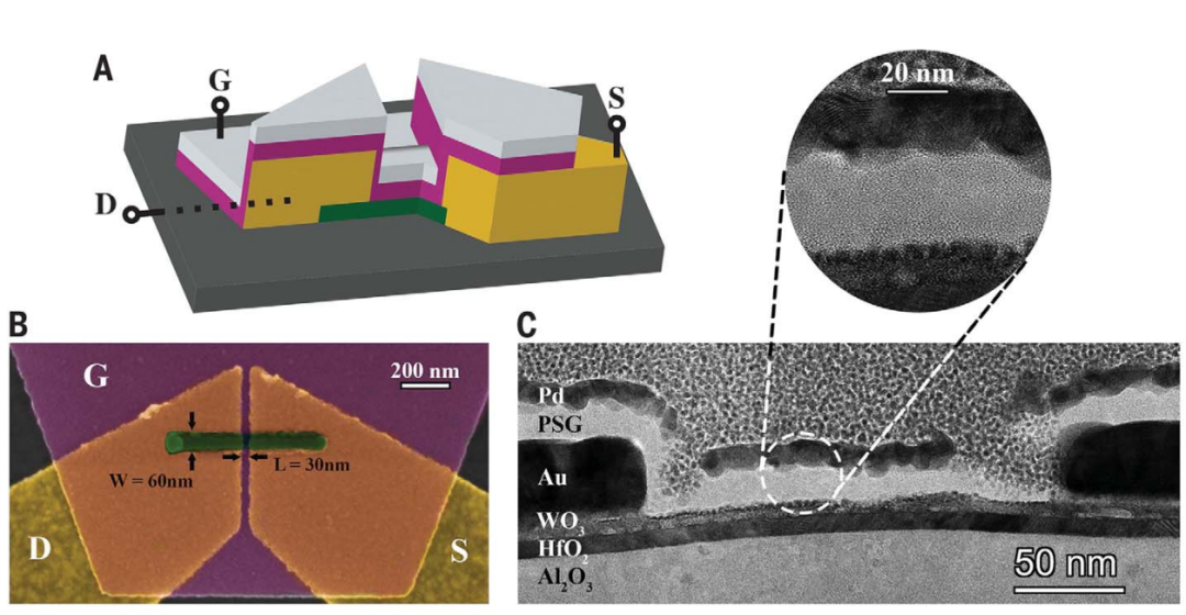

纳秒级质子可编程电阻器
为了开发一种超高速、高能效的可编程质子电阻,研究人员寻找了不同的电解质材料。当其他设备使用有机化合物时,Onen却专注于无机磷硅酸盐玻璃(PSG)。
PSG基本上是二氧化硅,这是一种粉状的干燥剂材料,用来除湿。
在加湿条件下,研究人员研究了它作为燃料电池的质子导体。它也是硅加工中最著名的氧化物。为了制造PSG,硅中加入了少量的磷,使其具有质子传导的特殊特性。
Onen假设,优化后的PSG在室温下可以具有较高的质子导电性,且不需要水,这将使其成为理想的固体电解质。

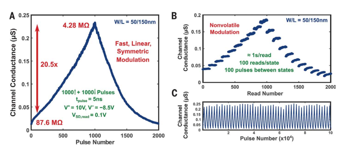

质子可编程电阻器的超快和高能效调制特性
这种新型电解质使可编程质子电阻器的速度比以前的设备快100万倍,并且可以在室温下有效工作,这对于将其纳入计算硬件非常重要。
由于PSG的绝缘特性,当质子运动时,几乎没有电流通过材料。Onen补充说:「这使得该设备非常节能。」
