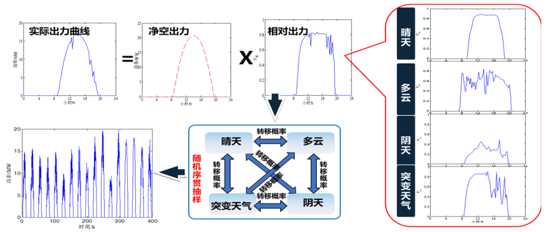

1)新能源中长期电量预测与时间序列建模
开展新能源电力系统生产模拟需要预测新能源中长期电量,并构建符合新能源运行特性的出力时间序列。新能源中长期电量预测受气候变化及局地特征对发电的影响,技术难度高,国内外尚未开展;其出力序列随机波动形态复杂,时序模拟尤为困难。
提出了历史发电序列变化规律挖掘与风光资源气候态预报结果深度学习相结合的中长期电量熵权组合预测方法;提出了基于SOM聚类和波动过程转移的风电时间序列建模方法以及基于净空确定性和天气特征不确定性的光伏发电时间序列建模方法。采用28个省级及以上新能源运行数据验证了所提方法的有效性和优越性。

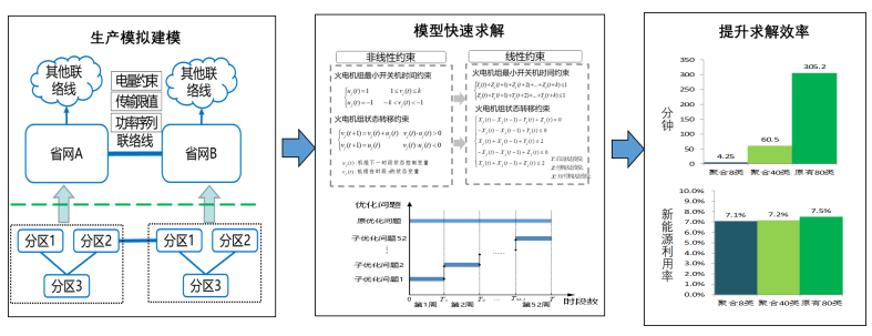

2)新能源电力系统时序生产模拟建模与快速求解
开展电力系统生产模拟需要准确模拟电网运行方式,且计算时间需满足工程应用要求。省级电网平衡范围大,源、网、荷、储元件数量多,建立满足电力系统实际运行工况的生产模拟模型并实现快速计算难度极大。
建立了基于火电机组启停多状态聚合、水电站时序多周期电力电量约束、抽蓄和电化学储能多运行状态模拟、可调负荷电力电量纵横转移约束的时序生产模拟模型,提出了变量空间等价映射的非线性约束线性化和优化模型逐周分解方法,实现了省级电网运行方式的快速准确模拟。

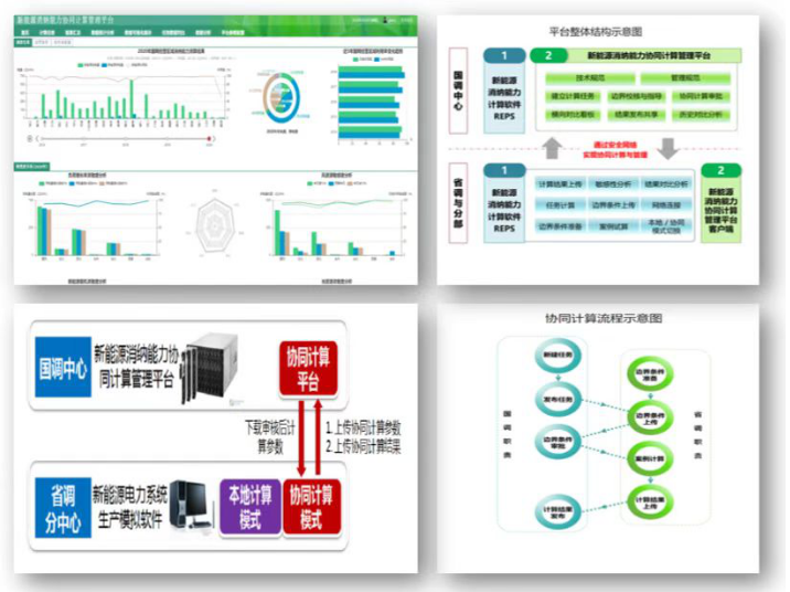

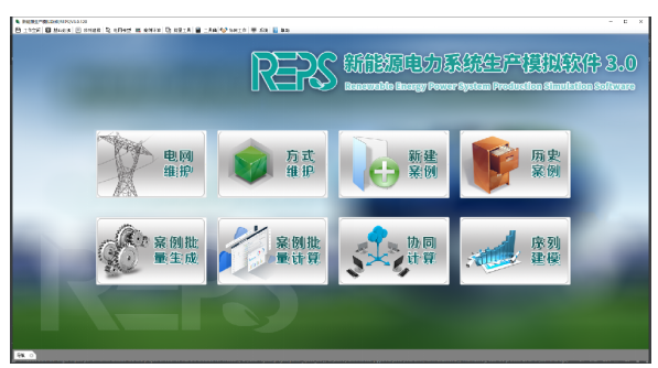

(4)新能源生产模拟软件和消纳能力协同计算平台
-网-省多级电网统一协同计算分析需要保证数据同步和结果的一致性。由于应用需求复杂、分析场景众多,软件的适应性、灵活性和业务流程的设计难度巨大。
提出了本地分散优化、远程互联边界校核与结果共享的国-网-省消纳能力协同计算方法,建立了源-网-荷-储对象组件化、优化模型动态装载的软件架构,研发了新能源电力系统生产模拟软件和国-网-省消纳能力协同计算平台具备新建案例、电网建模、风电/光伏发电时间序列建模、运行方式设定、案例批量生成与计算、协同计算等功能。平台已成为国家电网公司促进新能源消纳的重要分析工具。
