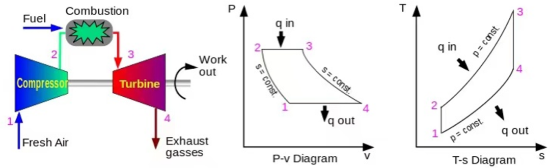

在热力/化工系统循环中,物质的能量在整个过程中不断变化,且系统与外界环境发生物质或能量交换。以燃气轮机发电系统为例,其工作过程是以气体为工质的布雷顿循环:空气在压缩机中被压缩升压(能量次高位);高压空气进入燃烧室中与燃料燃烧产生高温高压的燃气(能量高位);燃气进入膨胀机中做功,带动发电机发电;做功后的低温低压气体排入大气(能量低位)。

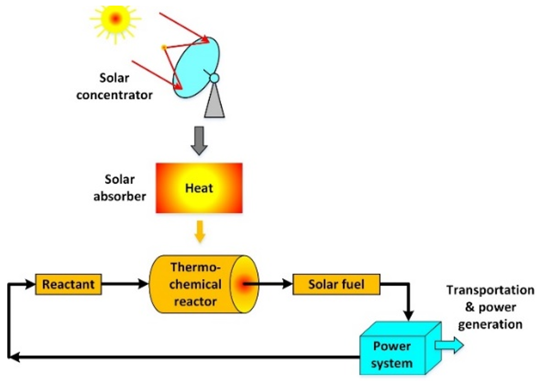

例如,太阳能热化学储能系统针对典型热化学循环过程进行循环的切断,实现了能量的时间平移,在能多时,利用热化学原理,吸收太阳能并将其转化为稳定合成气的化学能进行储存,能少时,通过储存合成气的氧化/分解等反应释放其化学能。

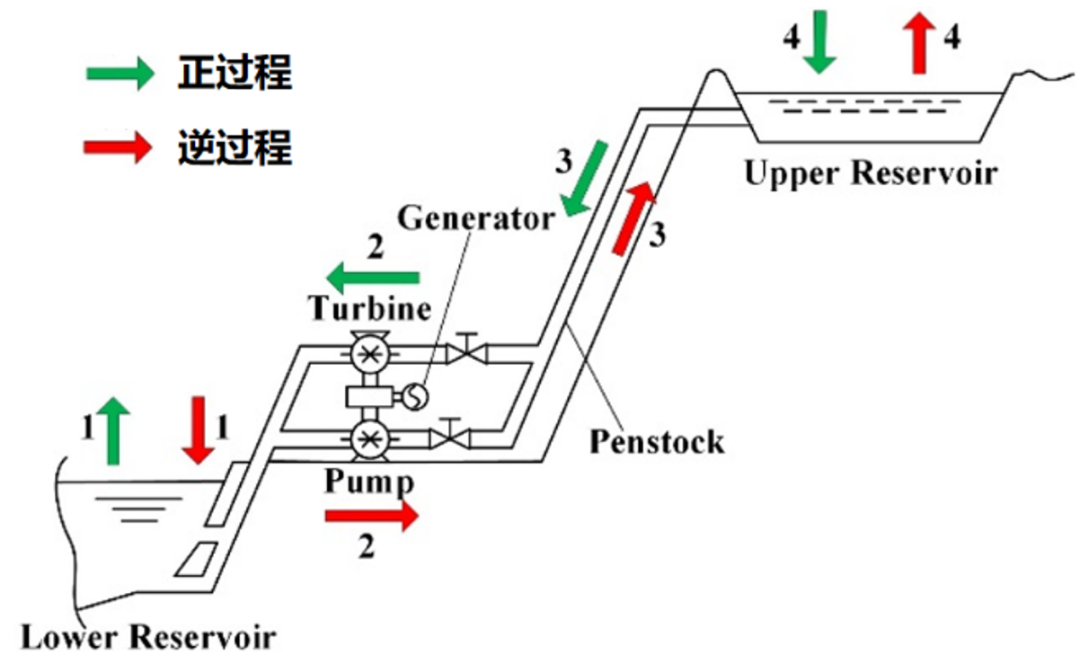

除了“切断”热力/化工循环可产生储能系统外,储能系统还可由一般自发动力/传热/化学等过程和其逆过程的结合而来,以抽水蓄能系统为例,其正向工作过程为自发的水利发电过程,逆向过程为通过抽水泵将低位水抽向高位蓄水库的过程,这种将产能过程和其逆过程合并形成储能系统是储能系统的另一种组织形式。
在目前的大规模储能技术中,以上所述的抽水蓄能系统是技术最为成熟,装机占比最高的储能系统,但其具有能量密度低、地理限制(由于对水资源、地势差的要求,中国抽水蓄能电站主要分布于中东部地区)等缺点。面向未来风/光发电量与用电负荷之间的电力不平衡对储能系统的巨大需求,以及我国风/光能源地理分布上的“三北”特征(主要分布于正北、西北、东北区域),需要发展能量密度更高、地理适应性更强的储能系统。而具有规模大、适用性强、效率高、成本低、环保等优点的压缩空气储能系统,被认为是最具发展潜力的大规模储能技术之一。
超大号电池——压缩空气储能技术的“前世今生”的图2
图2 太阳能热化学储能系统

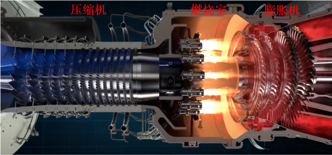

现代燃气轮机由压缩机、燃烧室和膨胀机组成,压缩机和膨胀机均为高速旋转的叶轮机械,是气流能量与机械功之间相互转换的关键部件。其基本工作过程为环境空气被压缩机压缩到高压,然后压缩空气和燃料流入燃烧室进行燃烧,产生高压高温气流,在膨胀机内膨胀产生轴功。
超大号电池——压缩空气储能技术的“前世今生”的图5
图5 燃气轮机组成及工作过程

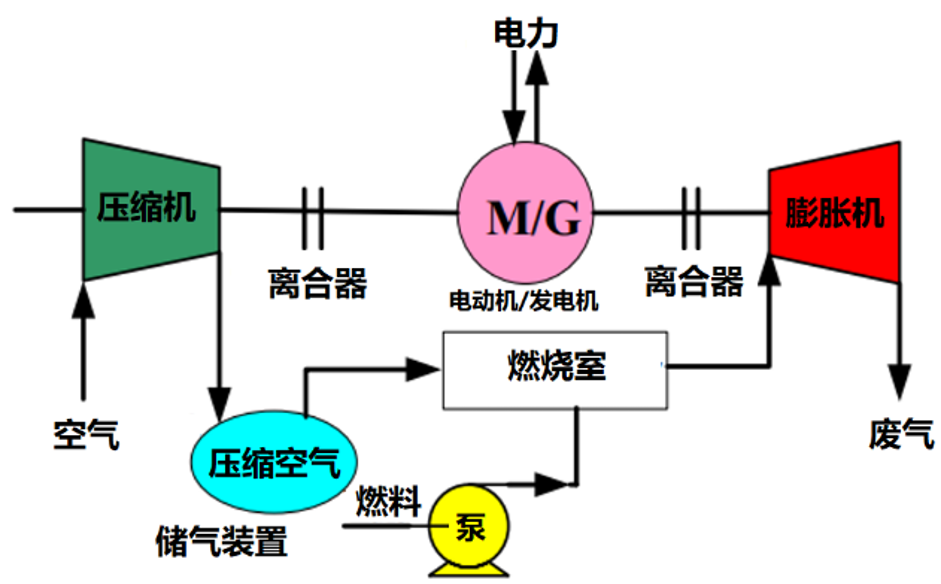

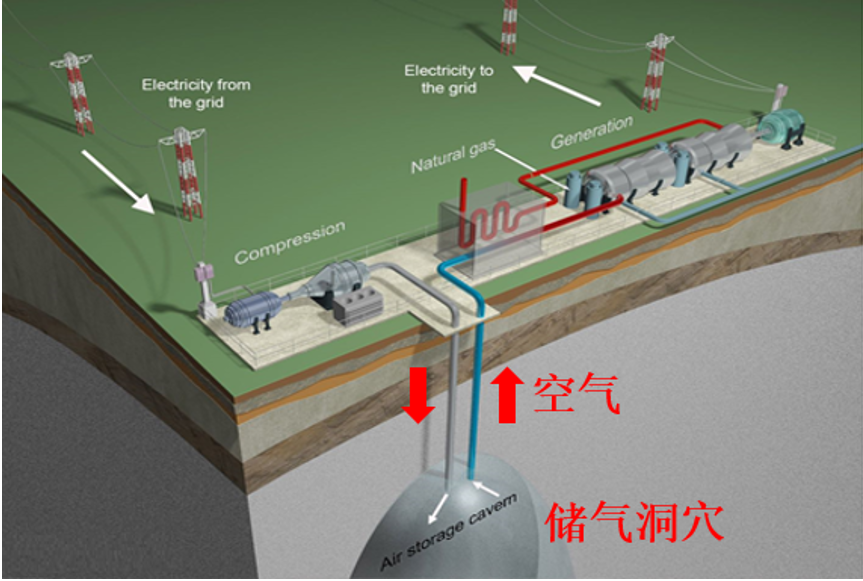

由于压缩机和膨胀机安装在一根轴上,压缩机消耗的能量由膨胀机提供(压缩机是为了提升工质压力,便于膨胀机做功),如果压缩机和膨胀机安装在不同的轴上,则压缩过程和膨胀过程可以分开,这就形成了压缩空气储能技术(压缩空气储能系统)的基本雏形。
储能时段,压缩空气储能系统利用风/光电或低谷电能带动压缩机,将电能转化为空气压力能,随后高压空气被密封存储于报废的矿井、岩洞、废弃的油井或者人造的储气罐中;释能时段,通过放出高压空气推动膨胀机,将存储的空气压力能再次转化为机械能或者电能。
压缩空气储能系统与燃气轮机的不同之处在于燃气轮机的压缩机和膨胀机是同时处于工作状态,而压缩空气储能系统中的压缩过程和膨胀过程却是分时进行工作。
超大号电池——压缩空气储能技术的“前世今生”的图6
超大号电池——压缩空气储能技术的“前世今生”的图7
图6 压缩空气储能系统

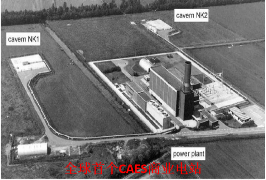

压缩空气储能技术是从上世纪50 年代发展起来的,目前世界上有两个商业运行的压缩空气储能电站,分别是德国的Huntorf电站、美国Mcintosh电站,它们均为带有燃烧室和洞穴储气室的传统压缩空气储能系统。用电低谷时,多余的电带动电动机和压缩机将空气压入地下储存室,用电高峰时,压缩空气进入燃烧室与燃料混合燃烧产生高温高压燃气带动膨胀机和发电机发电。
超大号电池——压缩空气储能技术的“前世今生”的图8
图7 德国Huntorf电站
可以看出,传统压缩空气储能系统依赖于化石燃料和大型储气室,且系统效率较低(较高的美国Mcintosh电站能量效率约54%),其发展和应用受到限制。基于此,国内外学者在传统压缩空气储能的基础上,通过采用优化热力循环、改变工质或其状态、与其他技术(包括储能技术)互补等方法,开拓出了多种新型的压缩空气储能技术,使其得到迅速发展,并得到产业界的广泛关注。目前主要的压缩空气储能技术包括:

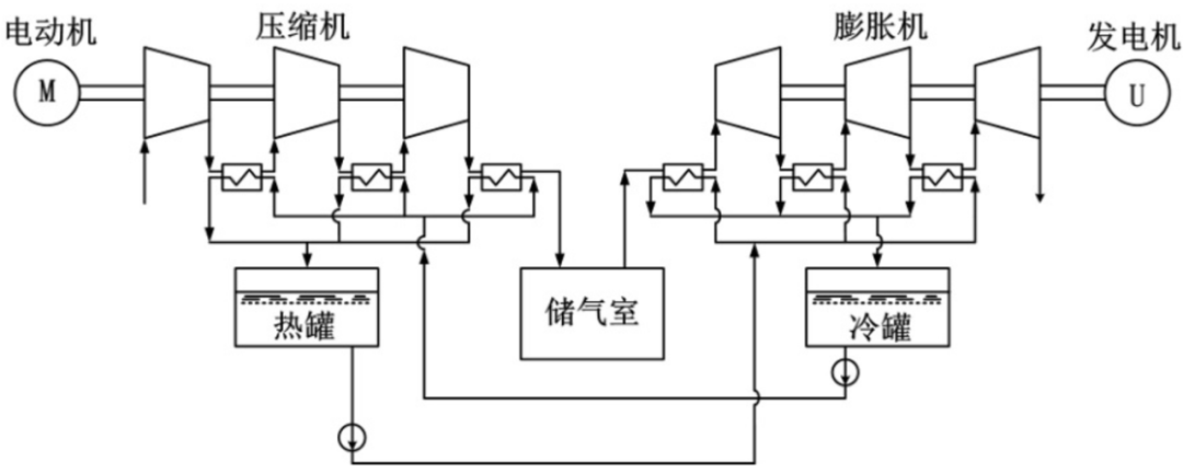

  • 蓄热式压缩空气储能系统(TS-CAES)
空气压缩过程会产生压缩热,在传统压缩空气储能中,这部分热量通常被冷却水带走,最终耗散掉,而TS-CAES则将这部分热量在储能时储存起来,而在释能时用这部分热量加热膨胀机入口空气,实现能量的回收利用,提高了系统效率。同时由于膨胀机前有压缩热的加热,可以取消燃烧室,即该系统也摆脱了对化石燃料的依赖。当存在太阳能热、工业余热等外界热源时,膨胀机入口空气还可进一步地被加热,提高系统效率和能量密度。加之该系统工作流程简单,目前受到了较多国内外学者的关注和研究。而该系统缺点在于增加了多级换热及储热,系统占地面积和投资有所增加。
超大号电池——压缩空气储能技术的“前世今生”的图9
图8 一种TS-CAES系统原理图

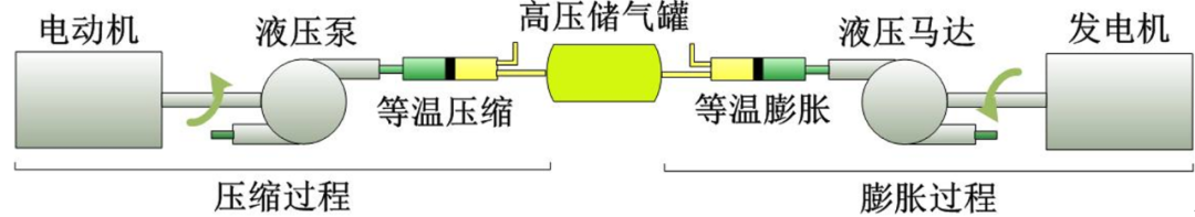

顾名思义,I-CAES为等温压缩和等温膨胀过程实现储能和释能。该系统采用一定措施(如活塞、喷淋、底部注气等),通过比热容大的液体(水或者油)提供近似恒定的温度环境,使空气在压缩和膨胀过程中无限接近于等温过程,将热损失降到最低,从而提高系统效率,同时也取消了蓄热系统(相对于TS-CAES),系统部件减少。而等温过程的实现比较困难,原因是其需要较好的强化传热技术,目前仍存在技术难题。同时,虽然等温使压缩机耗功减少,但也意味着压缩机和膨胀机与外界交换的功量减少,这与储能系统需要吸收更多的能量(更高的能量密度)相冲突,因此当储能压力不够高时,I-CAES的能量密度较低。

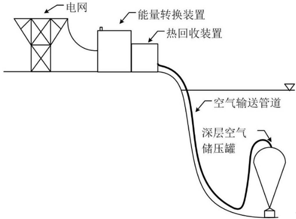

当空气以气态形式储存在地下洞穴或人造容腔内时,随着储能(充气)或释能(放气)过程的进行,储气室内的压力不断变化,且空气不能被完全释放(需要大量垫底气),否则洞穴坍塌或压缩机出口/膨胀机入口压力过低无法运行,以上因素造成压缩机和膨胀机处于变工况运行,效率不能持续处于高位,同时系统能量密度不高。针对以上问题,UW-CAES通过将储气装置放置在深水(海洋或湖泊)中,利用水压的恒定实现储能和释能过程中压缩机组出口和膨胀机组入口压力恒定,使压缩机和膨胀机一直工作在最佳运行点,且释能时储气装置中的空气可以近乎完全释放。因此UW-CAES具有高效率(~71%)和高能量密度的优点,其适用于海岸线/深海区域的储能。但该系统的储气装置存在制造困难的问题,如需特殊的耐腐蚀材料、需将其固定在海底等。

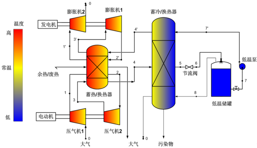

  • 超临界压缩空气储能系统(SC-CAES)
SC-CAES系统为陈海生研究员提出,其利用空气的超临界特性,在蓄热/冷过程中高效传热/冷,并将空气以液态形式储存,实现系统高效和高能量密度的优点,系统兼具 TS-CAES和LAES的特点,同时摆脱了依赖大型储气室和化石燃料的问题。如图为一种SC-压缩空气储能系统原理图,其工作原理为:在用电低谷,空气被压缩到超临界状态(T>132K,P>37.9bar),并在蓄热/换热器中冷却至常温后,利用存储的冷能将其等压冷却液化,经节流/膨胀降压后常压存储于低温储罐中,同时空气经压缩机的压缩热被回收并存储于蓄热/换热器中;在用电高峰,液态空气经低温泵加压至超临界压力后,输送至蓄冷/换热器被加热至常温,再吸收储能过程中的压缩热后经膨胀机膨胀做功,同时液态空气中的冷能被回收并存储于蓄冷/换热器中。
超大号电池——压缩空气储能技术的“前世今生”的图13
图12 一种SC-CAES系统原理图
