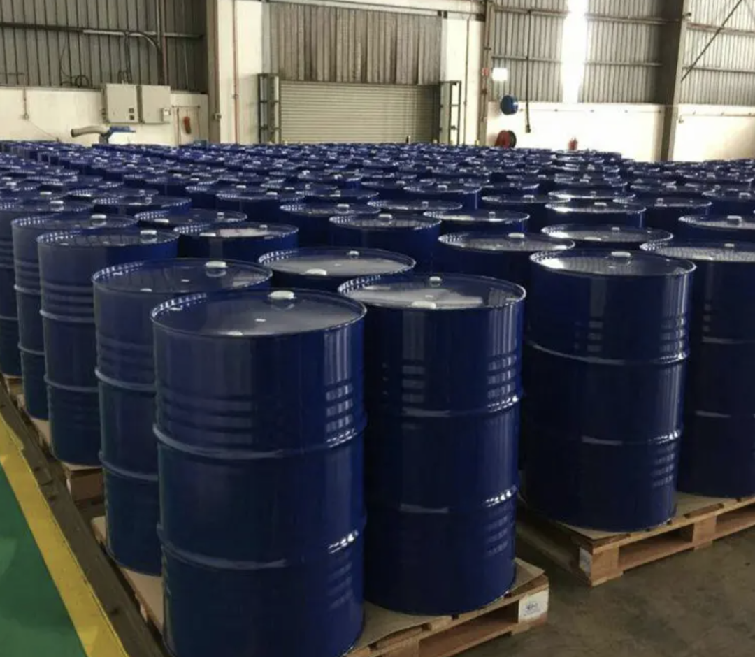

近年来,尼龙66的价格不断上涨,以往,国内的己二腈完全依赖进口。近年来,己二腈国产化迎来转机,内外资都在积极扩产。一方面,英威达在上海投建40万吨/年己二腈生产工厂;另一方面,天辰齐翔、华峰、神马等国内企业纷纷投建己二腈项目,虽然工艺不同,却是各显神通。而在最近,长期制约我国尼龙66产业发展的“卡脖子”技术——己二腈制备工艺又取得新突破。
