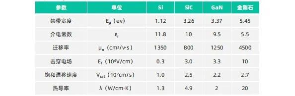

第三代半导体材料,指带隙宽度明显大于Si(1.1eV)和GaAs(1.4eV)的宽禁带 半导体材料,主要包括Ⅲ族氮化物(如GaN、AlN等)、碳化硅(SiC)、氧化物半导体(如ZnO、Ga₂O₃等)和金刚石等宽禁带半导体。当前具备产业化条件的以SiC和GaN为主,AlN、ZnO、Ga₂O₃、金刚石等宽禁带半导体大多处于实验室研究阶段,产业化尚需时日。
第三代半导体材料性能更加优异。 相对于Si、GaAs和InP,第三代半导体材料具 有高击穿电场强度、高热导率、高电子饱和率、高漂移速率以及高抗辐射能力等优越性能,这些优势有望大幅降低装置的损耗和体积/重量,因而第三代半导体材料在高功率、高频率、高电压、高温度、高光效等领域具有难以比拟的优势和广阔的应用前景。
深度解析:第三代半导体材料的关键技术、产业集群、发展趋势与展望等!的图1
表1.传统半导体材料与第三代半导体材料电学参数比较(来源:DeepTech)

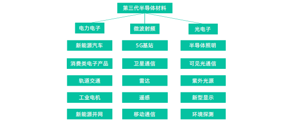

第三代半导体材料是支撑制造业产业升级的重要保证。 第三代半导体材料适用于中高压电力电子转换、毫米波射频和高效半导体光电子应用。可以应用于光伏、风能、 4G/5G移动通信、高速铁路、电动汽车、智能电网、大数据/云计算中心、半导体照明等各个领域。如4G/5G通信基站和终端使用的GaN微波射频器件和模块、高速铁路使用的SiC基牵引传动系统、光伏电站、风能电场和电动汽车使用的GaN或SiC电能逆变器或转换器、智能电网使用的SiC大功率开关器件、工业控制使用的GaN或SiC基电机马达变频驱动器,大数据/云计算中心使用的GaN或SiC 基高效供电电源,半导体照明中使用的GaN基高亮度LED等。
深度解析:第三代半导体材料的关键技术、产业集群、发展趋势与展望等!的图2
图1.第三代半导体材料主要应用领域(来源:DeepTech)

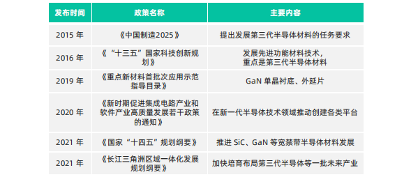

国家层面, 2015年国务院印发了《中国制造2025》国家战略,提出了发展第三代 半导体材料的任务和要求;随后,国家各部委相继出台了《“十三五”国家科技创新规划》、《“十三五”国家战略性新兴产业发展规划》等多项重要规划,均布局了第三代半导体相关内容。面向“十四五”,第三代半导体材料相关内容已经写进“十四五”国家发展规划。
地方层面, 北京、深圳、广东、福建、江苏、浙江、湖南等省市政府先后出台相关 政策(不包括 LED),第三代半导体技术和产业发展均被纳入地方“十三五”和“十四五”相关领域规划内容。各地区依托当地优势研究机构和企业,通过推进技术成果转化、资本投资等多种形式,推动第三代半导体产业发展。
深度解析:第三代半导体材料的关键技术、产业集群、发展趋势与展望等!的图4
表2.中国第三代半导体材料相关政策(来源:各部委网站、DeepTech)

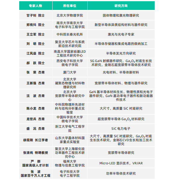

中国第三代半导体技术创新人才形成以院士为引领,杰青、长江学者、国家高层次 人才计划、青年学者等多层次人才梯队结构。 郑有炓、甘子钊、王立军、江风益、 郝跃、刘明等院士专家构成了中国第三代半导体领域第一人才梯队,在前沿领域进行探索研究,为中国第三代半导体技术指明了方向。以徐现刚、陈小龙、张荣、王新强、龙世兵等杰青和长江学者为代表的专家,以及张清纯、严群、张波等国家计划重点人才形成了中国第三代半导体领域第二人才梯队,在学科建设、技术引领、人才培养方面发挥重要作用。广大的青年专家、学者、企业技术负责人等构成了中国第三代半导体领域第三人才梯队,在技术研究、工程研发、产业化推进等方面贡献力量。另外,依托早期半导体照明产业的发展,中国在第三代半导体领域初步积累了人才基础,三安光电、国星光电、乾照光电等半导体照明龙头企业都为第三代半导体领域的重要参与者。
