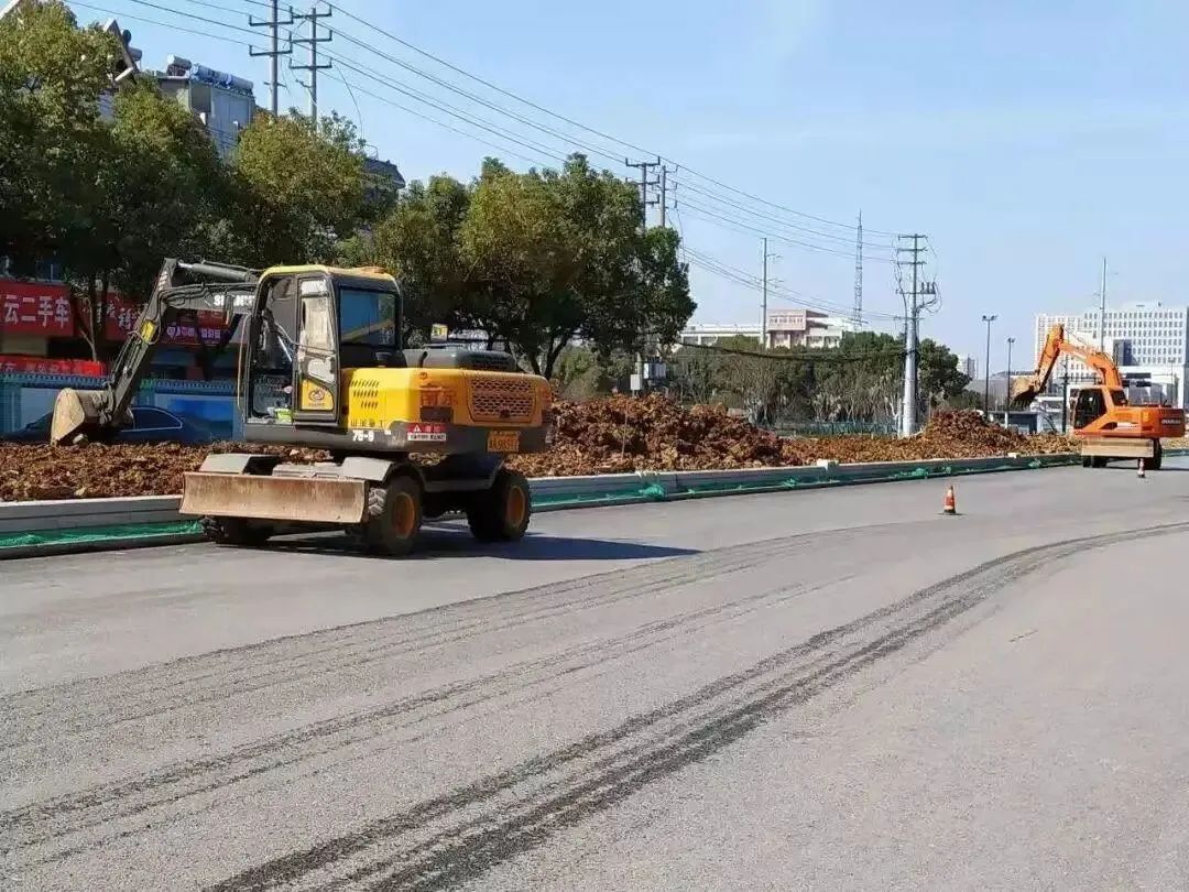

市政道路施工中软基处理技术的应用
1、 强夯法的应用
强夯法是比较常用的一类施工技术手段,虽然说这种强夯法看似较简单,但是其应用的价值和效果依然还是比较突出的。具体到强夯法的实际操作过程中来看,其主要就是针对原有的软土地基结构进行强力夯实加固,进而也就能够较好的对软土地基的结构起到一定的优化效果,提升其承载力水平,这强夯法的应用主要就是借助于夯锤的冲击力来进行相应的施工,不断提升软基的密度和强度,保障其结构的稳定性。其便捷性是比较突出的,操作过程简单,没有很多较为繁杂的操作,仅仅需要针对市政道路工程项目的基础结构进行夯击处理即可;但是这种施工方法对于外界环境的要求比较高,需要格外注意相应的适用性问题,在很多的市政道路工程项目中就无法采用强夯法进行施工建设,因为市政道路工程项目的基础结构中往往存在着较多的管线设备,如果采用强夯法进行施工的话,很容易破坏这些管线设施的完整性,因此,在具体的市政道路软基处理中应该慎用。
2、排水固结法的应用
排水固结法同样是比较突出的一种技术手段,这种技术手段的应用主要就是针对软土地基中的水分进行相应的控制和处理,逐步提升其稳定性。具体到这种排水固结法的应用中来说,因为当前很多软土地基中都存在着较多的水分,而降低水分含量的话就能够有助于提升其施工效果,这也是该方法的应用关键所在。为了更好地提升市政道路软基中的排水效果, 采用竖井的方式进行施工建设是比较有效的一种手段,通过竖井也就能够促使相关水分更为高效的排出,进而提升其固结效果,此外,为了提升其排水固结的效率,还可以在软土地基上层施加相应的机械压力,进而同样能够提升其排水效果,促使水分更为高效的排出,并且在这种排水固结过程中,软土地基自身的强度必然也就会随之增加,自身结构也会得到一定的优化。这种排水固结法的应用效率还是比较高的,尤其是对于一些水分含量比较突出的市政道路软基结构来说,其适用性更是极为突出,但是对于机械压力的添加同样需要引起高度的重视,避免其对于下部其它设施造成不良干扰和影响,确定合适的压力大小。
3 、加固表层处理技术的应用
对于市政道路施工中软基处理技术的应用来说,软质土壤处理是比较重要的一个方面,也是最为核心的一点,基于这种软质土壤的处理来说,其实主要就是针对市政道路施工中的表层进行处理和加固。具体到加固表层处理技术的应用中来说,其主要涉及到了排水沟的设置以及地基表层的处理两个方面的内容。排水沟的设置主要就是指在市政道路工程项目软土地基结构的两侧开挖排水沟设施,一般来说,排水沟的深度应该在0.5m 到1m 之间,并且,相对应的宽度也应该达到0.5m 以上,在排水沟挖掘完成之后,应该采用含水量比较低的一些土壤进行回填操作,比如砂砾石就是常用的回填材料,这种排水沟也就能够充分的运用地势来达到排水的目的。地基表层处理主要就是为了尽可能的杜绝地下水的上渗,进而也就能够较好的提升其自身的稳定性效果,避免出现含 水量增大的问题,基于这种操作技术手段来说,其主要就是采用石灰粉等材料在沙砾垫层上进行相关铺设,如此也就能够较好的发挥隔绝水分的目的,保障软土地基上层结构的稳定性,避免其受到不良影响。这种加固表层处理技术也应该在市政道路软土地基处理中得到较为广泛的应用,尤其是对于市政道路工程项目的施工环境和要求来说,其适用性还是比较高的,并且也不会对于周围的管线设施等产生不良影响。
4、土工编织物的应用
随着当前技术手段的不断更新和发展,一些新的软基处理技术手段也得到了较好的应用和发展,土工编织物就是其中比较突出的代表类型。对于这种土工编织物在软土地基中的实际应用来说,其主要就是能够发挥出较为理想的加固和排水的效果,进而也就能够有效提升其最终的稳定性提升价值,该方法在当前的市政道路软土地基处理中已经得到了较为广泛的应用,并且也发挥出了较为理想的作用和价值。
在土工编织物的应用过程中,其主要就是在市政道路工程项目软土地基结构中的恰当土层中添加合理的土工编织物结构,进而也就能够较好的提升其具体的应用效果,尤其是在加筋方面,其应用效果还是极为突出的,并且还能够有效提升其抗腐蚀性效果。在实际的操作过程中,还应该尽可能的采用分层铺设的方式进行土工编织物的应用,进而也就能够促使其形成层叠状的结构类型,保障软土路基的整体应用效果得到有效的提升和优化。
