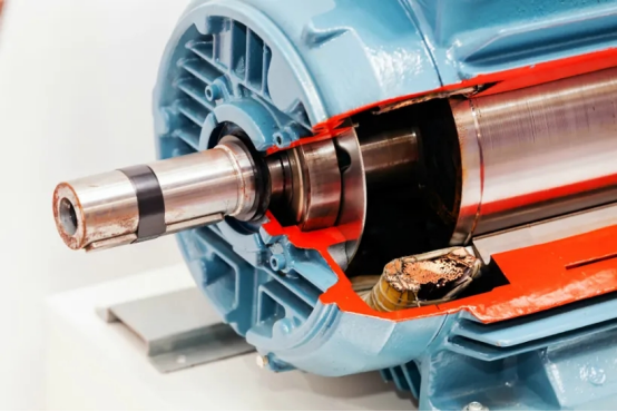

1. 感应交流电机
目前市场上的各种纯电和混动新能源汽车,永磁同步电机占多数,感应交流电机占一小部分,这两种电机基本就是电动乘用车驱动电机的全部了。

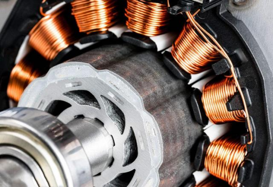

2. 永磁同步电机
网上说中国富含稀土矿所以中国的电动汽车选用带永磁体的同步电机,同时也是考虑到国家战略安全作为出发点,其实并不是这样,主要还是是永磁同步电机适合大规模生产,性能更好,更具有市场价值。
对于空间布置尺寸要求比较高的中小型电动汽车来说,功率和扭矩密度更高的永磁同步电机就是优先的选择,并且同步电机更适合频繁启停的工况,适合城市上下班通勤的应用场景,而且永磁电机结构也更加简单,便于维修。这也是Tesla Model 3改用同步电机的原因之一。

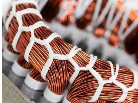

1. 电工钢片
驱动电机的功率、转矩、效率和寿命与所用的硅钢片有很大关系,尤其是电机转子所用的无取向电工钢片,磁性能决定了电机的转矩和效率,铁损越低电机效率越高,磁感增大电机转矩才能增加,力学性能决定了定子和转子的加工精度、承载强度和最大转速。
