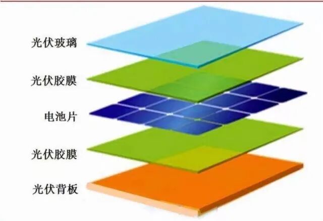

由于单体太阳能电池不能直接做电源使用,必须将单体太阳能电池串、并联连接,并进行严密封装,形成“光伏组件”,才能实现太阳能向电能的转化。
光伏电池不可或缺的关键材料-EVA的国产化情况的图3
形象地说,“光伏组件”就像是一块“3+2”饼干。太阳能电池片是核心,上有钢化玻璃层作保护,下有光伏背板层作支撑。而电池片与玻璃层之间、电池片与背板层之间,则为光伏胶膜。
光伏胶膜,作为太阳能电池片的封装材料,在中间主要起到对电池片的保护作用。直接决定了光伏组件的质量及寿命。
当前,光伏胶膜的封装材料种类包括乙烯—醋酸乙烯酯共聚物(EVA)、共聚烯烃弹性体(POE)等。其中,EVA树脂因性能优良、价格便宜,成为最主要的胶膜材料。

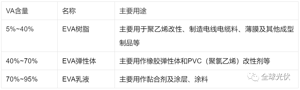

EVA光伏料的性状?
EVA是乙烯醋酸乙烯(VA)的共聚物。
其在生产过程中可通过调节VA含量和熔融指数使自身在较宽的温度范围内具有良好的柔软性耐冲击性耐环境应力开裂性和良好的光学性能耐低温无毒特性
EVA本身的物理、化学性能主要取决于分子链上VA的含量及产品的熔体质量流动速率(MFR)。

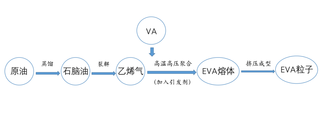

黑黑的石油经长距离运输至炼油厂后,首先接受的便是蒸馏处理。经过温度的锤炼,石油中的石脑油组分,则被输送到乙烯装置。在温度高达700~900摄氏度的乙烯裂解炉中,石脑油经裂解产生乙烯(气态)。
随后,便是金风玉露一相逢,乙烯和醋酸乙烯(VA)在一定压力下,通过添加引发剂,发生聚合反应形成EVA。其中醋酸乙烯,作为工业有机原料之一,常温常压下是一种无色透明液体,同样由石油经物理、化学反应制得。

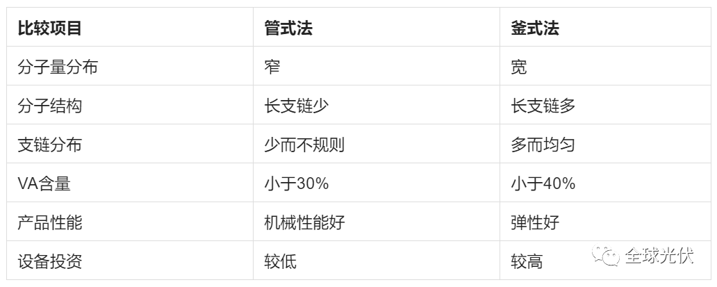

目前,国内外EVA产品的生产工艺主要有4种
高压法连续本体聚合
中压悬浮聚合
溶液聚合和乳液聚合

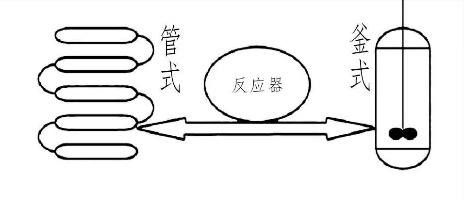

市场上的EVA树脂大多采用高压法连续本体聚合工艺生产
高压法连续本体聚合工艺通常可分为
管式法工艺和釜式法工艺两种光伏电池不可或缺的关键材料-EVA的国产化情况的图7

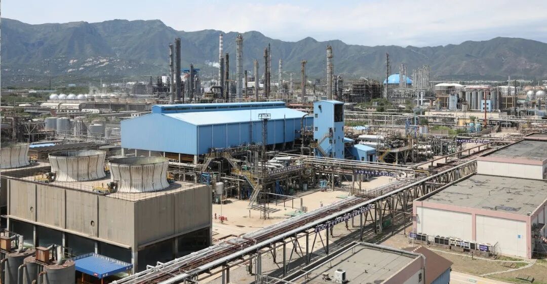

燕山石化二高压装置

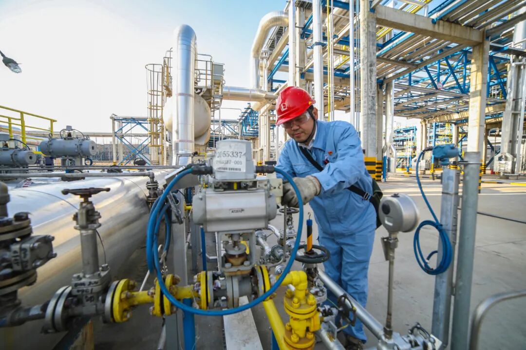

燕山石化装置人员正在研讨工艺操作优化
