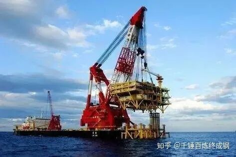

从古至今,人类征服大海的决心从没有动摇,而体现在实际行动中,就是对海洋资源的不断探索拓展。2017年2月13日,全球最先进超深水双钻塔半潜式钻井平台“蓝鲸1号”在烟台命名交付,其整体用钢约40000多吨,其中10%为超强超厚钢。“蓝鲸1号”是我国船厂在海洋工程超深水领域的首个“交钥匙”工程,具有里程碑意义。
钢铁作为海洋工程装备的关键结构材料,广泛应用于钻井平台、生产平台以及海底管道等。由于服役时间长,要长期抵抗恶劣的风浪条件,水下修理维护的成本极高,其采用的钢板逐渐向高强度、高韧性、易焊接性、良好的耐腐蚀性以及大厚度、大规格化方向发展。今天带大家了解船舶及海洋工程用钢。

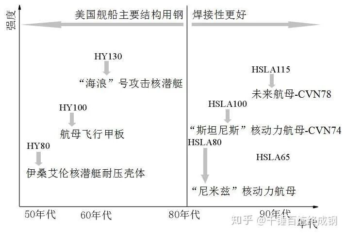

二战以后,由于推行海洋发展战略以及苏美两大阵营对抗的军事需求,以美国、俄罗斯、日本、德国等为代表海洋强国开展了大规模的舰船、海洋运输、海洋油气开发、海洋建筑等领域用钢研究,形成了相应的合金标准与技术体系。典型的美国舰船用钢经历了由普通碳钢(40年代)-高强钢(50年代)-易焊高强钢(80年代)-易焊耐蚀钢(90年代)等几代的发展,支撑起了包括深水潜艇、核动力航母在内的美国庞大的现代化海军舰队
在海洋油气开采领域,日本、德国、法国等已经掌握适用各种深度海洋钻井平台、作业平台、油气运输船等海工装备适用的大厚规格、高性能钢材。目前国外已能够生产3000米深水区域使用的塑性、强韧性、耐蚀性、抗疲劳性要求苛刻的油气管线钢。
船舶及海洋工程用钢发展史的图2
美国潜艇、航母用钢的发展历程及其典型应用

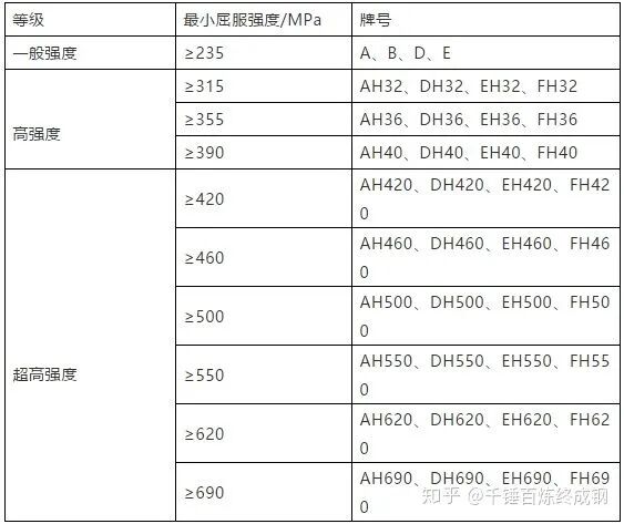

船舶用钢主要是船体结构用钢板,经过多年的发展,我国已经建立了比较完备的船舶与海工用钢体系,并以相关规范及国家标准的形式颁布,主要包括CCS船级社规范和GB712《船舶及海洋工程用钢》,钢级涵盖了早期大型船体采用的一般强度钢和现在海工设备常采用的焊接结构用超高强度钢,如表1所示[1,2]。
表1 船舶及海工用钢
船舶及海洋工程用钢发展史的图3

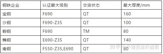

由于船舶与海工用钢需要取得船级社的认证才能生产使用,虽然船级社标准中涵盖了这40个钢级,但不同的钢铁企业通过认证级别不同,如表2所示。
表2 我国超高强钢的认证
船舶及海洋工程用钢发展史的图4
