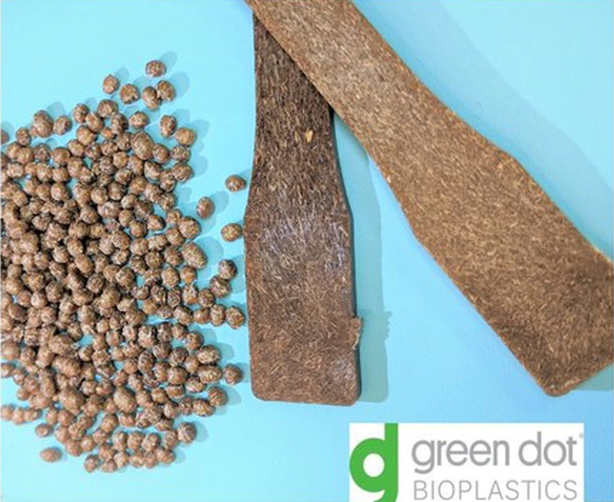

塑料/聚合物与纤维的混合使它们更坚固,称为复合材料。最著名的复合材料是“玻璃纤维”,一种与玻璃纤维混合的聚合物。当我们将塑料/聚合物与来自可再生资源的纤维混合时,我们称它们为生物复合材料。最常用于增强聚合物/塑料的天然纤维是纤维素、大豆、大 麻和亚麻。
生物基材料在汽车领域全面崛起!PLA纤维、复合材料、尼龙,橡胶、植物皮革的图2
宝马试图在他们的汽车中使用大 麻等植物纤维材料。几年前,他们在电动i3的门板上添加了大 麻衬里。大 麻的使用有助于减轻车辆的重量,并且非常耐用。由于大 麻 在生长过程中吸收碳并释放氧气,因此大 麻面板比塑料板轻 30%,同时减排了二氧化碳。

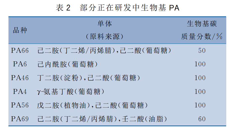

汽车应用中使用的大多数 PA 来自化石。经过几十年的研发,一些生物基PA已实现商品化,包括完全生物基PA11,PA1010,以及部分生物基PA610、PA410、PA1012、PA10T、PA56等。Rilsan®PA 11(由阿科玛收购)是第一种用于汽车行业的生物 PA。它源自蓖麻油,用于软管、燃料管线、摩擦部件、快速连接器和气动制动器鼻子。
生物基材料在汽车领域全面崛起!PLA纤维、复合材料、尼龙,橡胶、植物皮革的图4
生物基材料在汽车领域全面崛起!PLA纤维、复合材料、尼龙,橡胶、植物皮革的图5
目前更多的生物基PA产品还在研发中,包括完全生物基PA6、PA46、PA4等,以及部分生物基PA66、PA69等。

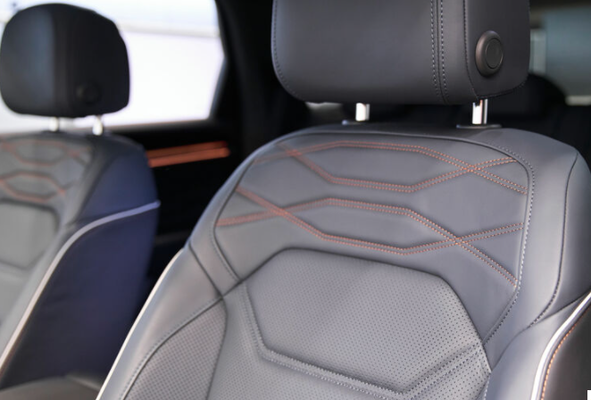

大众途锐 R 插电式混合动力车的真皮座椅由普利亚皮革制成——它们使用橄榄叶提取物进行可持续鞣制。
