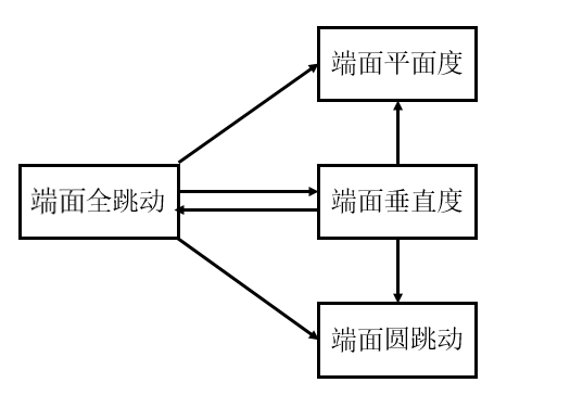

下面将着重介绍端面跳动公差与垂直度、平面度之间的相互控制关系,如图1所示,对于如何正确合理使用跳动公差与其他几何公差进行分析。

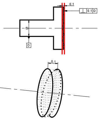

端面圆跳动与端面垂直度

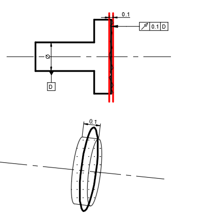

端面垂直度用于限制被测端面对基准轴线的垂直情况,其公差带是垂直于基准轴线的两平行平面所限定的区域,公差带形状如图2所示。而端面圆跳动是指被测面绕基准轴线旋转一周,在任一被测圆周上轴向的跳动量(最低点与最高点得差值)不得大于0.1,其公差带是与基准轴线同轴的任一半径的圆柱截面上两个等圆之间所限定的圆柱面区域,公差带形状如图3所示。
跳动公差与其他几何公差(一)的图3
图2 端面垂直度
跳动公差与其他几何公差(一)的图4
图3 端面圆跳动

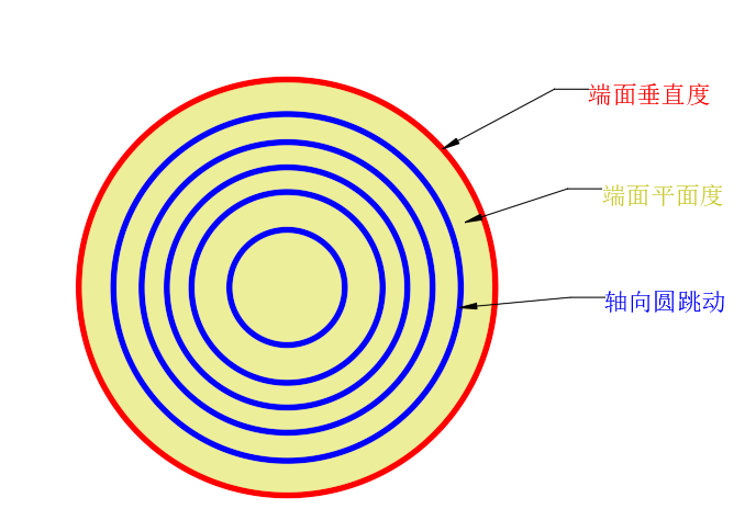

从公差带的定义来看,端面圆跳动的公差带只是垂直度公差带的其中一部分。端面圆跳动只能限制被测圆周上各点沿轴向的误差,不能控制整个被测面的平面度和垂直度误差,而端面垂直度既控制被测平面对基准轴线的垂直度误差,又控制被测平面的平面度误差,如图4所示。
跳动公差与其他几何公差(一)的图5
图4 三者相互关系图

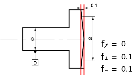

端面圆跳动公差在检测上简便经济,可以提高生产效率,但是不能为了追求检测方便,而随意用端面圆跳动来代替垂直度的要求。因为当端面存在垂直度误差时,端面圆跳动误差可能为0,此时存在端面平面度误差,如图5所示。具体如何正确选用可以参照后面给出的表格。
跳动公差与其他几何公差(一)的图6
图5 圆跳动等于零

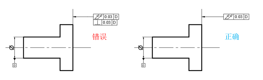

端面全跳动公差与端面垂直度公差的公差带是相同的,都可以综合控制被测端面对基准轴线的垂直度误差和端面的平面度误差。但是需要注意的是端面全跳动公差与端面垂直度公差不能重复标注,以免引起矛盾,如图6所示。
跳动公差与其他几何公差(一)的图8
图6 重复标注与正确标注
如果平面度要求比较高,可以进一步对平面度进行限制,但是需要小于跳动公差或垂直度公差,否则会产生矛盾。当零件上某要素既有形状精度,又有方向,位置精度时,原则上设计时给定的形状公差应小于方向公差,方向公差应小于位置公差。
