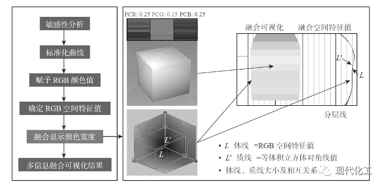

页岩油甜点早期勘探开发关注的重要参数,是地质、工程甜点的综合体现,如何快速直观精确地识别页岩油甜点是实现后期页岩油规模开发的物质基础。我国陆相页岩油地层非均质性强、储层物性差且含油性较差,常规的测井技术势必不能满足其开发需求。经过多年的探索和研究,形成了基于常规测井曲线的页岩油甜点识别与定量评价技术,以求准确认识复杂储层,降低测井作业成本。基于常规测井曲线的多信息融合测井甜点识别与评价方法如图1所示,其主要识别评价流程为:①精确分析测井曲线敏感性;②转化为标准化曲线并赋值;③确定RGB空间特征值;④显示RGB颜色值并为其设定显示宽度;⑤获取测井信息融合可视化结果。此方法已成功应用于我国多个富含页岩油层系储层评价中,测井解释结果与生产动态特征高度匹配,可精准确定潜在的页岩油勘探目标。

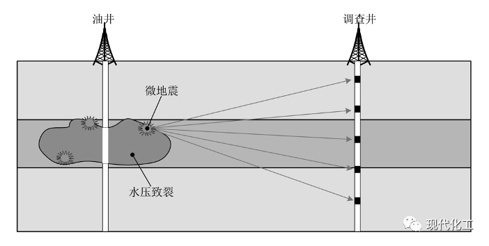

2.4  微地震井中监测技术
微地震井中监测技术是近几年兴起的多学科交叉融合技术,与其他监测方法相比,其具有监测信息多、精度高及实时性强等优点。如图2所示,在对页岩储层进行压裂施工时,在压裂井相邻的监测井,下方耐高温高压的高敏感度检波器,收集岩石破裂时发出的微地震信号,经数据分析得出破裂带的空间位置。该技术最大优点是噪音的干扰相对于地面监测要小,采用纵横波时差法对微地震信号进行精准定位,可实现对压裂产生裂缝的精细刻画,实现对页岩储层改造效果进行评价,同时亦可实时调控储层改造方案,优化井轨迹布设,为合理设计页岩油水平井井间距提供参考信息。
