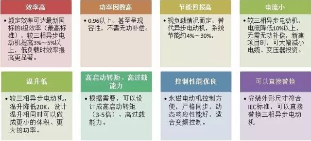

 永磁电机什么是?
永磁电机采用永磁体生成电机的磁场,无需励磁线圈也无需励磁电流,效率高结构简单,是很好的节能电机,随着高性能永磁材料的问世和控制技术的迅速发展.永磁电机的应用将会变得更为广泛。

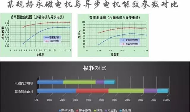

2 、高效永磁同步电动机永磁同步电动机与感应电动机相比,不需要无功励磁电流,可以显着提高功率因数(可达到1,甚至容性),减少了定子电流和定子电阻损耗,而且在稳定运行时没有转子铜耗,进而可以减小风扇(小容量电机甚至可以去掉风扇)和相应的风摩损耗,效率比同规格感应电动机可提高2~8个百分点。而且,永磁同步电动机在25%~120%额定负载范围内均可保持较高的效率和功率因数,使轻载运行时节能效果更为显着。这类电机一般都在转子上设置起动绕组,具有在某一频率和电压下直接起动的能力。目前主要应用在油田、纺织化纤工业、陶瓷玻璃工业和年运行时间长的风机水泵等领域。
我国自主开发的高效高起动转矩钕铁硼永磁同步电动机在油田应用中可以解决“大马拉小车”问题,起动转矩比感应电动机大50%~100%,可以替代大一个机座号的感应电动机,节电率在20%左右。
纺织化纤行业中负载转动惯量大,要求高牵入转矩。合理设计永磁同步电动机的空载漏磁系数、凸极比、转子电阻、永磁体尺寸和定子绕组匝数可以提高永磁电机的牵入性能,促使它应用于新型的纺织和化纤工业。
大型电站、矿山、石油、化工等行业所用几百千瓦和兆瓦级风机、泵类用电机是耗能大户,而目前所用电机的效率和功率因数较低,改用钕铁硼永磁后不仅提高了效率和功率因数,节约能源,且为无刷结构,提高了运行的可靠性。目前1 120kW永磁同步电动机是世界上功率最大的异步起动高效稀土永磁电机,效率高于96.5%(同规格电机效率为95%),功率因数0.94,可以替代比它大1~2个功率等级的普通电动机。

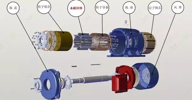

永磁同步电机主要由定子、转子和壳体部件构成。与普通交流电机一样,定子铁芯为叠片结构,以减小电动机运行时因涡流和磁滞效应铁耗;绕组通常也为三相对称结构,只是参数选取有较大区别。转子部分则形式多样,有带启动鼠笼的永磁转子,也有内嵌式或表贴式纯永磁转子。转子铁芯可以制成实心结构,也可以叠片而成。转子上装有永磁体材料,大家习惯上称之为磁钢。

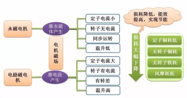

永磁电机正常工作下,转子与定子磁场处于同步状态,转子部分没有感应电流,无转子铜耗和磁滞、涡流损耗,不需要考虑转子损耗发热问题。一般永磁电机为专用变频器供电,天然具有软启动功能。另外,永磁电机属于同步电机,具有同步电机通过励磁强弱调节功率因数的特点,因而功率因数可以设计到规定数值。
