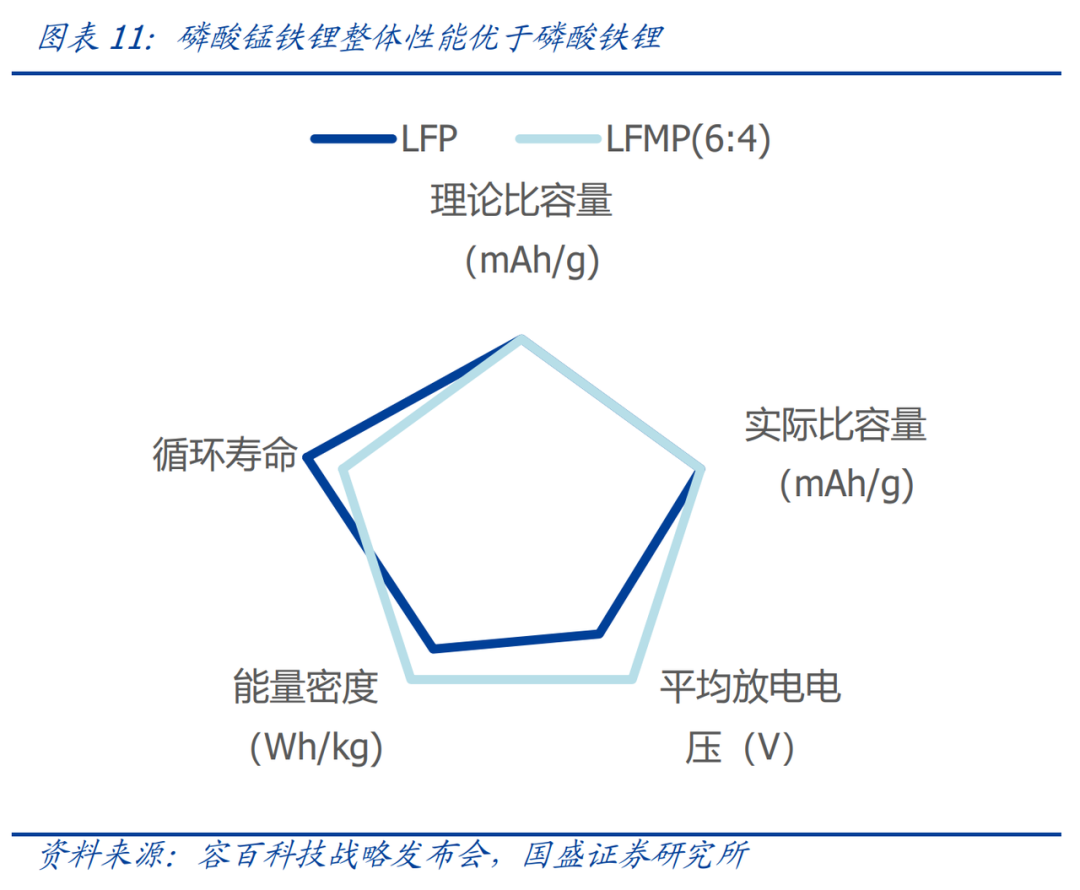

磷酸锰铁锂,顾名思义,是在磷酸铁锂中掺杂一定比例的锰元素,是目前业内有明确共识的技术升级路线。
掺混锰元素后,磷酸锰铁锂的电压平台(4.1V)更高,相较磷酸铁锂(3.4V)可以提高15%-20%的能量密度,能量密度决定了动力电池的续航水平。根据中银证券测算,磷酸锰铁锂的原材料成本比磷酸铁锂低约28%(锰铁比7:3)。

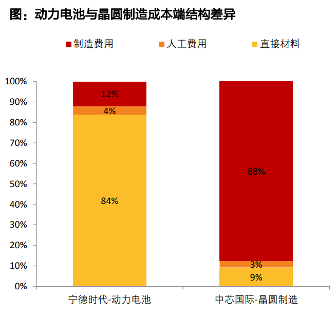

对比同一产业位置的晶圆制造可以发现,宁德时代的成本结构中超过80%都是直接材料费,人工和制造费用降低空间极小,而中芯国际的直接材料费仅为9%。
动力电池加锰,下一个暴富行业丨新风向lite的图3
动力电池与晶圆制造成本端结构差异 图源:天风证券
动力电池中,正极材料的成本占比又超过了40%,所以即便是15~20%的能量密度提升,在上游锂矿价格疯狂上涨的情况下,磷酸锰铁锂所能降低的综合成本也相当可观。而发展数年的磷酸铁锂电池也将达到理论的能量密度上限。

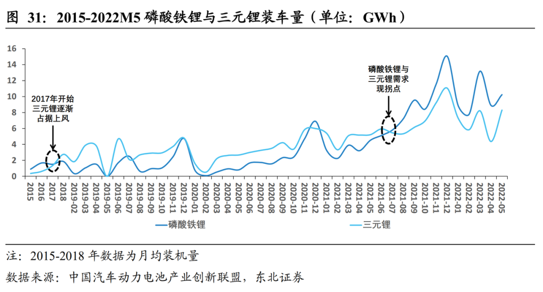

这之前,磷酸铁锂是否被市场买账和补贴强烈相关。2014年,新能源补贴政策倾向于高能量密度电池,有性能优势的三元材料装车量渐渐压过了磷酸铁锂。
彼时,因补贴变动,磷酸铁锂装机量出现断崖式下跌,使得磷酸锰铁锂技术方案被尘封,陶氏化学、比亚迪等公司都在2015年、2016年相继退出或终止研发。
这一技术路径选择直到2020年才出现拐点,比亚迪通过刀片电池的结构创新解决了磷酸铁锂能量密度较低的问题,重新将其推向了市场。
刀片电池将单体能量密度提高至160Wh/Kg~180Wh/Kg,循环寿命超过4500次,寿命是普通三元电池的三倍以上。
更重要的是,下游市场对电池材料综合性能(如安全性、快充技术、产品成本)的需求,超过了对续航里程的单一追求。因此,随着刀片电池产能爬坡,以及一众动力电池厂商的跟进,磷酸铁锂的装机量迅速攀升。
2022年上半年磷酸铁锂正式超过了三元,这使得磷酸锰铁锂技术重新获得青睐,吸引各大厂商跟进布局。

动力电池加锰,下一个暴富行业丨新风向lite的图4
2015-2022M5 磷酸铁锂与三元锂装车量

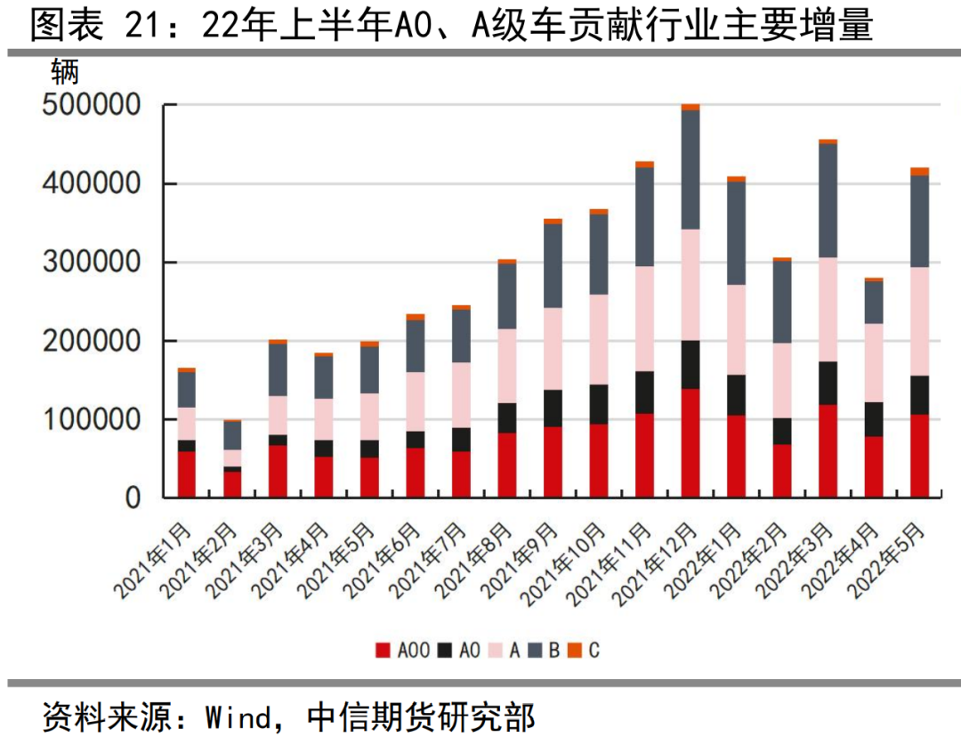

例如,宁德时代率先推出的M3P电池,所适配的是A级车和B级车,续航里程将超过700km。A级车是国内乘用车最主要的细分市场,占比达 55%-60%,但2021年纯电车仅占5.7%。
进一步分析,磷酸铁锂得以超过三元的重要原因正在于A00级车型的推动。2021年,A00级车市场基本被新能源车所占领,电动化率达到了95%+,而其他级别为8%-20%,形成极大反差。超低价的五菱宏光mini EV在2021年贡献了42.6万辆,销量仅次特斯拉。
动力电池加锰,下一个暴富行业丨新风向lite的图5
2021年1月-2022年5月新能源汽车分级别销量
可以预见,作为家庭首购之选,A级和B级车(价格约为10万-20万元)将成为新能源车渗透率继续上升的主力车型。
如上图所示,2022年1-5月,A级车销58.0万辆,同比增长157%;B级车销55.0万辆,同比增长112%,增速均超过了A00级车。所以,磷酸锰铁锂的装机量或将极大受益于这一趋势变化。

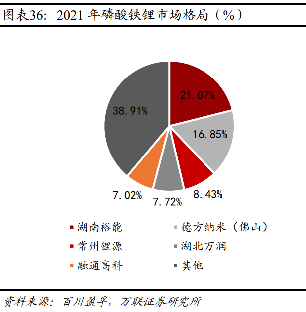

依次按磷酸铁锂材料的市占率来看,湖南裕能、德方纳米、常州锂源、江西升华、融通高科等正极材料公司的第一大客户均为宁德时代。
动力电池加锰,下一个暴富行业丨新风向lite的图7
2021年磷酸铁锂市场格局
2021年宁德时代和比亚迪磷酸铁锂动力电池装机量分别为42.9GWh和25.2GWh,两者吃下了磷酸铁锂市场绝大多数的份额。宁德时代的布局速度也是最为领先的。

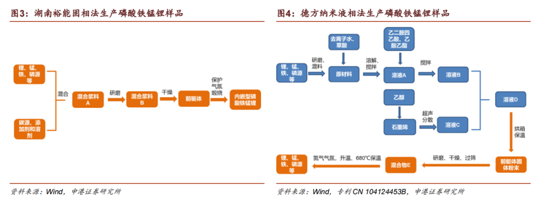

具体而言,磷酸锰铁锂的制备方法可分为两种——固相法和液相法,方法的原理就是混合锂化合物、铁化合物、磷化合物以及锰化合物,让其在特定环境下发生反应。
前者是将原料研磨成粉末直接混合,成本较低但可能混合不均匀,后者是将原料溶解在溶剂中进行反应,性能更好,但操作流程更复杂且可能反应不充分。
动力电池加锰,下一个暴富行业丨新风向lite的图8
图:磷酸锰铁锂主流制备方法固相法和液相法
力泰锂能、湖南裕能均使用固相法,而德方纳米是液相法的头部企业。综合国金证券的调研信息,年产1万吨磷酸锰铁锂所需的投资额,如果用半固半液法生产约为1.8-2亿,和生产磷酸铁锂差不多,如果用液相法生产将高出0.2-0.6亿元。

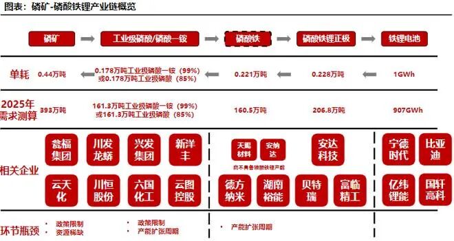

从工艺流程上说,磷酸铁锂主要由碳酸锂和磷酸铁两个部分组成,磷酸铁生产链为磷矿-高纯磷酸/工业磷酸一铵-磷酸铁。磷化工和钛白 粉企业都拥有低成本生产磷酸铁的能力,进入磷酸铁锂几乎没有门槛。
动力电池加锰,下一个暴富行业丨新风向lite的图10
图:磷矿-磷酸铁锂产业链概览 图源:方正证券
在磷酸铁锂爆火之后,上游多家磷化工巨头例如川恒股份、中核钛白和兴发集团,基于原材料来源、加工技术、成本控制的优势,也通过和锂电池下游厂商合作,或入股相关企业等方式,切入磷酸铁锂正极材料。
其中中核钛白就在去年2月,拟投资121亿元投产50万吨磷酸铁锂项目,随后市值一度从150亿拉升至394亿元。
