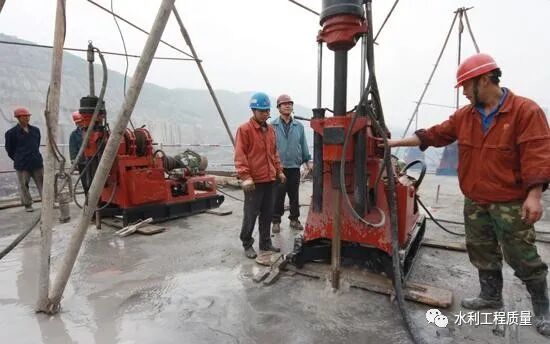

通常情况下,灌浆技术在水利工程施工中的应用方式会随着施工环境的改变而改变。应用灌浆技术前,相关人员首先需要对实际施工环境进行详细分析,总结利于建设及不利于建设的各项特点,并将其作为研究制定施工方案的出发点,思考如何使工程项目的建设能够充分利用自然环境所提供的优势,并妥善规避环境所带来的种种不利因素,而后按照科学性原则判断是否能够应用方案中预先确定的相关技术。施工人员如果在实际施工开始前没有充分了解详细的灌浆技术应用方案,将难以对施工进度及施工目标进行准确把握。同时,由于客观存在的隐藏性,使得灌浆工程的实际施工质量难以在水利工程验收完成之前评价得出,并使潜在的质量问题得以继续存在,难以得到有效纠正。因此,在确保能够使灌浆工程充分发挥出其应有效用的前提下,灌浆工艺的实际操作是否符合标准成为施工单位的重点关注内容。

1.2.3帷幕灌浆工艺通过该技术,施工人员能够利用混凝土建设出与帷幕类似并且具有防渗水功能的墙,从而有效阻隔水的渗透。通过分析实际案例可以发现,利用该技术形成的钻孔往往更深,并且也使其他配合使用的技术工艺需要被相关人员提高操作标准。由于应用该技术时需要对灌浆压力进行严格细致的把控,使得灌浆过程中抬动情况的监测成为一项重点工作任务。如果注入率较大,应当配合使用或单一使用分级法及间歇法。但不论是单独使用还是混合使用,相关人员均需要充分考虑施工现场的具体情况。测试灌浆压力时,基本以压力表测试作为主要方式。在测试过程中,若压力表指针所指位置超过了表盘总刻度的20%,则表明压力过大。为保证压力记录的及时性,可以在安装自动记录仪时同步安装压力表。在连接上述两类设备的过程中,相关人员需要注意压力表距离灌浆孔的距离,不能使其超过29m。

2.1灌浆孔的钻孔施工
水利水电施工技术和灌浆施工探讨的图11
对于灌浆技术的实际应用而言,其运用的充分与否以及效用发挥的充分与否均取决于灌浆孔的标准、质量提升作用明显,在水利水电工程建设过程中,灌浆技术的应用越来越广泛。基于此,首先与否。因此,施工前,相关人员需要对钻孔技术进行深入的研究,从而防止出现钻孔孔壁不均匀以及不顺直等。
