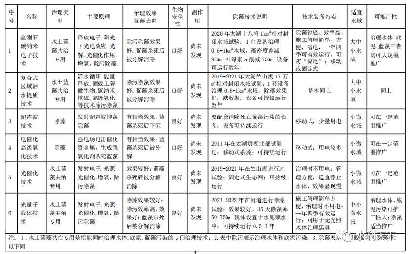

1、微粒子(电子)除藻除污技术
微粒子是指分子、原子中存在的人类肉眼看不见的要借助显微镜才能看见的很小的物质。期间存在极大的能量,这些能量在某种因素驱动下得到释放,如通电后金刚石碳纳米薄膜电子就能够释放出相当大能量,分解水,产生氧气,在光的作用下进行光解、光催化作用,消除水体、底泥及蓝藻等污染物;或光量子载体进入水体后、在能量波共振的作用下,产生相当能量,分解水,产生氧气及其他一些物质,能够消除水体、底泥及蓝藻等污染物 。这些均是现代科学中产生的可以同时治理水体、底泥和蓝藻污染的新技术。

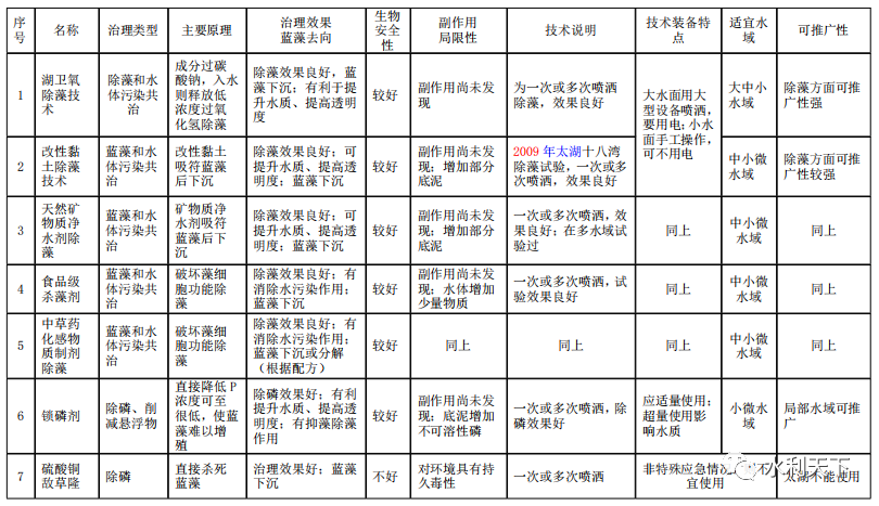

2、安全添加剂除藻技术
添加剂除藻一般分为氧化型和非氧化型两类, 氧化型主要有过酸碳钠、液 氯、次氯酸纳等,非氧化型主要有无机(有机)金属化合物等。 也有硫酸铜等应急除藻剂,有持久的毒性,太湖等湖泊不允许使用。

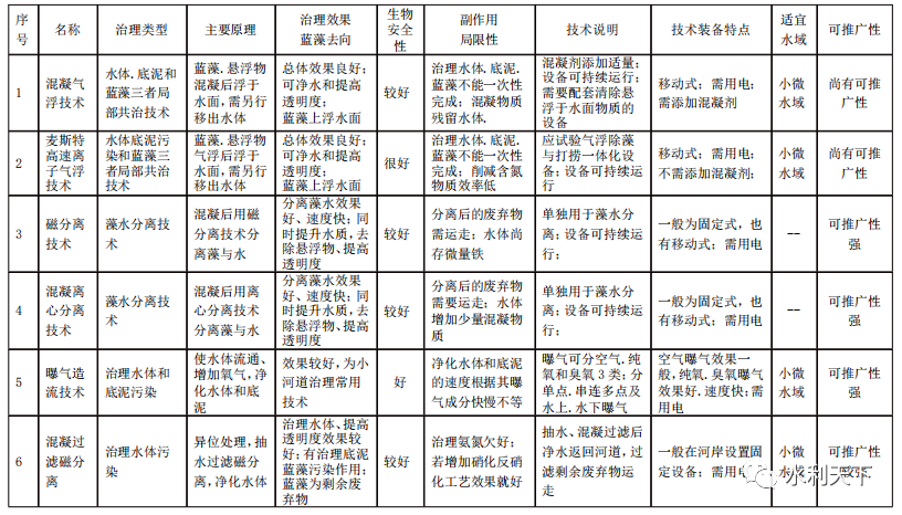

3、混凝气浮过滤除藻除污技术
混凝气浮法除藻。此法使蓝藻、悬浮物、底泥有机质等物质气浮至水面,再打捞并移出水面。或制造具有混凝气浮、打捞、分离一体化处置功能的设备, 此类技术同时具有增氧消除污染的作用。或通过提水加混凝剂过滤,在达到上述效果。

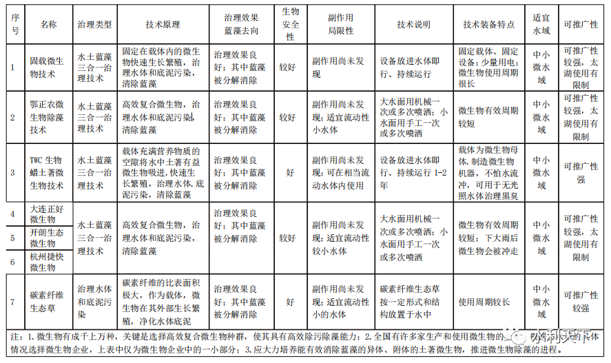

5、安全高效微生物及制剂除藻除污技术
目前能抑制蓝藻生长繁殖或直接杀死蓝藻的微生物很多。 相当多的高效复合微生物组合而成的生物技术均能杀死蓝藻和同时消解蓝藻、净化水体、消除底泥有机污染, 即为微生物的水土蓝藻共治技术。此类微生物可分为固定化载体微生物和普通微生物二类; 以微生物来源可分为土著微生物与外来微生物二类。微生物除藻技术在水源地水域使用的关键是选择安全的和专家评审时能通得过的微生物。

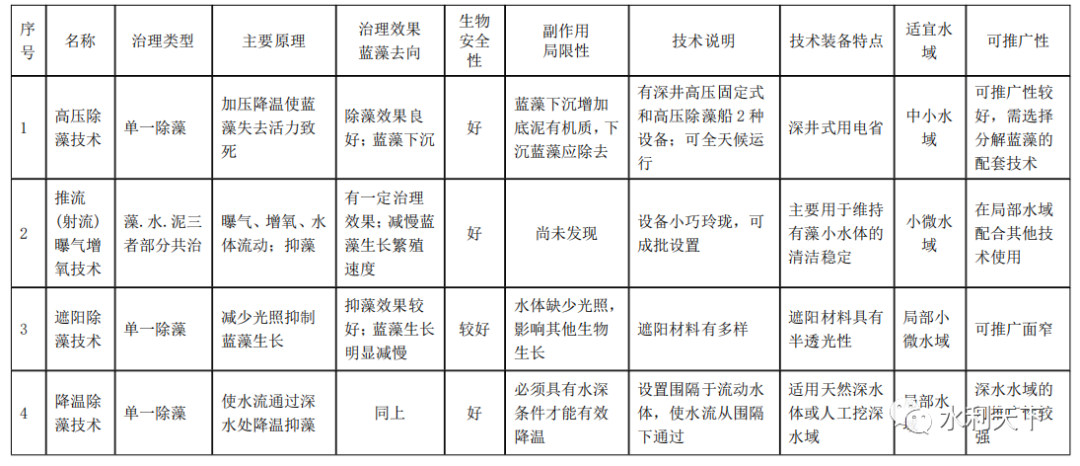

6、改变生境除藻技术
改变蓝藻原来在浅水中自然生长的压力、温度等生境, 如高压深井除藻技术就是将蓝藻进行短时间的高压处理,使蓝藻在相当程度上失去生长繁殖能力至死亡。

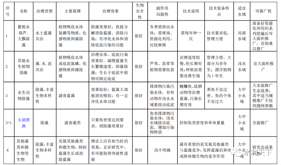

7、生物种间竞争除藻技术
 生物种间竞争除藻可以调节水生态系统的结构,削减蓝藻,增加其他有益藻类。其中生物包括水生植物和动物、微生物、蓝藻以外的藻类,这些生物对蓝藻进行竞争: 一是生境竞争,通过自然或人为因素使生境不利于蓝藻的生长繁殖;二是生命竞争,即是直接杀死或消除蓝藻。通过生物种间竞争,削减蓝藻,丰富生物多样性,逐步使生态系统达到良好平衡。

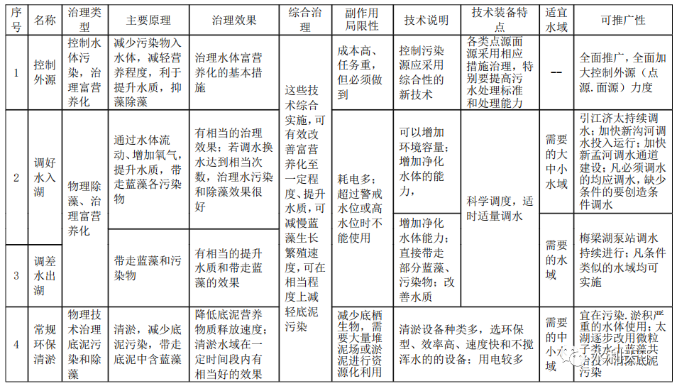

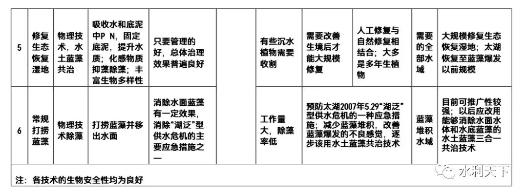

8、治理富营养化抑制蓝藻
相当多专家认为改善富营养化至一定程度如达到Ⅲ类水就可以有效减慢蓝藻生长繁殖速度, 或达到生态环境部2020.12.30提出的国家生态环境基准TN 0.59mg / L、TP 0.029mg/L、叶绿素a 3.4µg/L就可相当程度减轻蓝藻爆发或有些水域就能消除蓝藻爆发,为加快全面消除蓝藻爆发的进程创造条件;此类治理富营养化的技术包括:控源截污、调水 、常规清淤、常规打捞水面蓝藻、恢复湿地等技术。如在洱海等深水湖泊,若水质提升至Ⅰ~Ⅱ类,可直接消除蓝藻爆发。 但在太湖等这样的大中型浅水湖泊,治理、消除富营养化至一定程度仅能减慢和抑制蓝藻生长繁殖速度、减轻蓝藻爆发程度,仍无法将藻密度降至蓝藻不爆发的程度、即不能消除蓝藻爆发。

表1 微粒子(电子)治理河湖污染和蓝藻技术

表2 安全添加剂治理河湖污染和蓝藻技术

表3  混凝气浮过滤治理河湖污染和蓝藻技术
朱喜、吴林锋:治理河湖八大类技术汇总的图8

表5 微生物治理河湖污染和蓝藻技术
朱喜、吴林锋:治理河湖八大类技术汇总的图10
表6 改变生境除藻技术
朱喜、吴林锋:治理河湖八大类技术汇总的图11
表7  生物种间竞争除藻技术

表8 常规治理河湖富营养化技术
朱喜、吴林锋:治理河湖八大类技术汇总的图13
