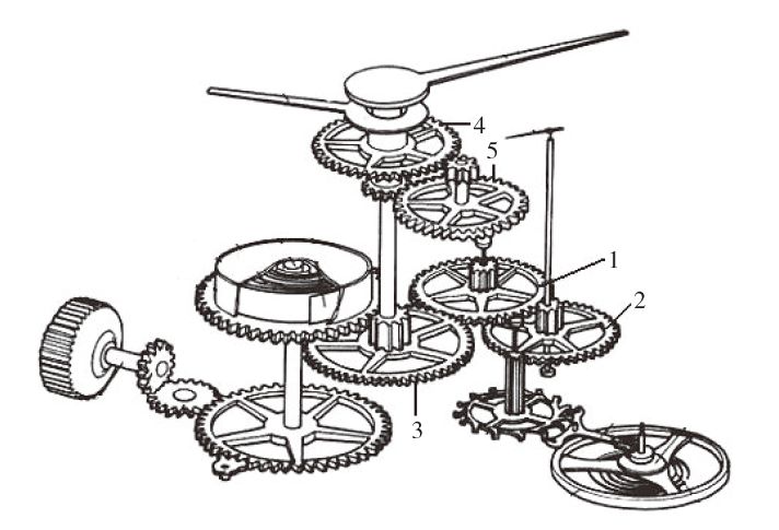

机械表中的齿轮传动
当你打开机械表的后盖时,你就能看到齿轮是怎样进行啮合传动的。图7是机械表走针的传动系统,分针与时针、秒针与分针的传动比均为60,都是通过二级齿轮传动实现的。从秒针到时针,传动比达到3600,只用四级齿轮传动就实现了,结构很紧凑。钟表走时传动路线图为:秒轮2轴→过轮1→分轮3→分轮3轴→过轮5→过轮5轴→时轮4,通过这样四级齿轮传动,传动比高达3600。这个例子说明机械表的多级齿轮传动可获得大的传动比。

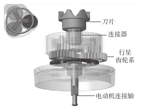

搅拌机的传动机构
图9为行星搅拌机传动机构。行星搅拌机的传动机构由减速电动机、主动中心轮(内齿轮)、行星齿轮、固定中心轮、内外啮合行星轮系、连接器、刀片等零部件组成。
齿轮的应用及发展史,长知识!的图9
图9 行星搅拌机传动机构
行星齿轮搅拌机工作原理:多功能搅拌机集打蛋、碎肉、蔬菜切片等功能为一体,其传动装置用来传递原动力机的动力,变换其运动方式,以实现搅拌机预定的工作要求,是搅拌机的主要组成部分。传动装置采用了行星齿轮传动,由电动机直接带动中心轮输出第一转速,用于搅拌。经过行星齿轮系传动,转臂通过连接器输出第二转速,用于碎肉,实现碎肉功能。这种传动机构,结构简单紧凑、传动可靠、工艺合理。
