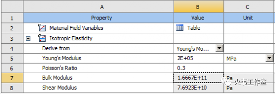

模型材料属性:
模型的材料是Q23B弹性模量为2e5MPa,泊松比为0.3,许用应力为113MPa。双击Workbench界面中的Engineering Data,再双击Isotropic Elasticity填入弹性模量和泊松比,具体添加值如图1所示。
支撑座结构有限元分析案例的图1
图1材料属性

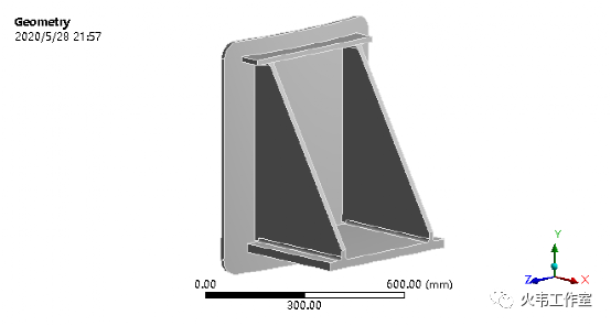

一、支座
支撑座结构有限元分析案例的图2
图4.1 支座结构

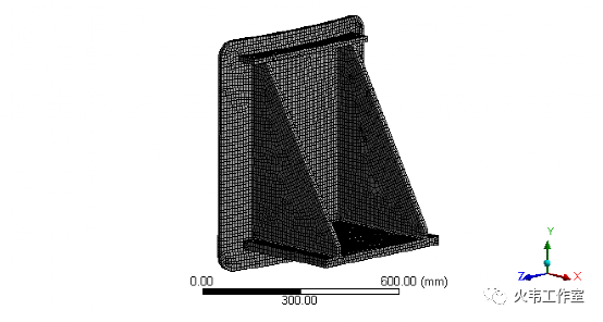

1、网格划分
设置单元大小为10mm采用六面体体单元对模型进行网格划分模型网格单元总数为39844,节点为138416,如图4.2所示。
支撑座结构有限元分析案例的图3
图4.2 网格模型

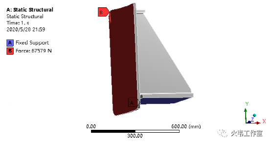

2、载荷与约束
1)施加约束。根支座实际工作的情况,对支座实际工作过程中相应的位置施加约束。支座在实际在工作中低板底面固定。点击supports,选 Fixed Support, 然后选择支座,从而限定了支座在工作时的位置,如图4.3中A处的位置所示。
2)施加载荷。由于空罐自重G=48236.2kg,(重力加速度取g=9.807mm/s^2,方向沿Y轴负方向),共设置7个支座均布,因此单个支座受力为F=Gg/7=67579N,在Workbench界面中设置图4.3中B 处的位置所示
支撑座结构有限元分析案例的图4
图4.3 载荷与约束

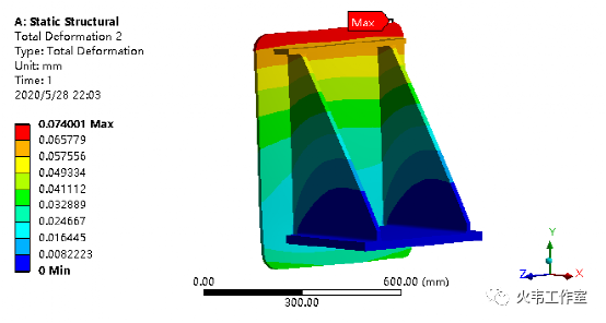

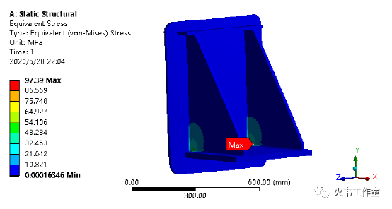

当约束和载荷施加完成后,我们需要添加求解参数,我们首先选择Deformation中Total生成机架的总变形云图,然后选择Stress中的Equivalent(Von-Mises)查看机架的等效应力。添加好了求解内容后,我们点击Solve,然后将会求得结果,保存数据,结果如图4.4、图4.5所示。
支撑座结构有限元分析案例的图5
图4.4应变云图(最大变形为0.074mm)
支撑座结构有限元分析案例的图6
图4.5应力云图(最大应力97.39MPa)
经过ANSYS Workbench软件处理后,得出了支座最大变形量为0.074mm, 位于支座最底部,如图4.4示。根据《钢结构设计规范》,钢材在工作的过程中最大变形量应该小于L/250(L为支座高度),即为安全工作,该机架的高度为L=720mm,L/250=2.88mm,该支座的最大变形量Dmax=0.074mm,远小于2.88mm。通过上面图4.5可知支座受到的最大应力值为97.39MPa,位置位于支座低板与筋板交接处,小于 Q235B的许用应力113 MPa,因此满足设计要求。
