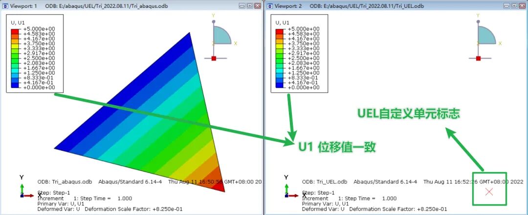

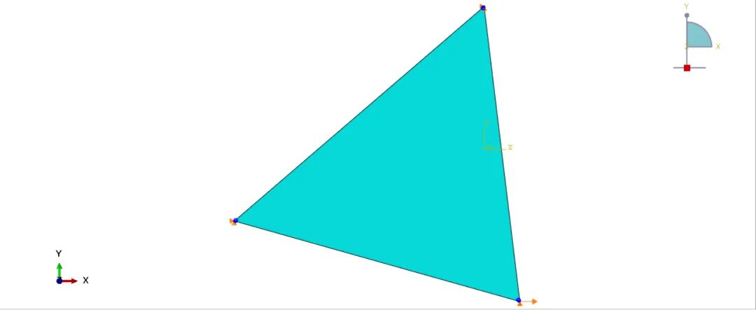

Abaqus验证
在 Abaqus 建立任意形状的单个单元模型,采用内置的CPS3单元,2、3节点固定,1节点施加 U1 方向位移5。
