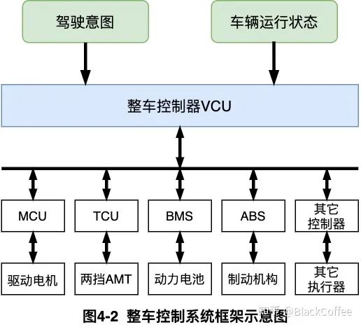

VCU是电动汽车的核心部件,车辆的驾驶平顺性、能耗经济性以及运行可靠性等都与VCU息息相关。下图4-2是从VCU视角抽象的电控系统主要功能示意图,它获取驾驶意图和车辆运行状态作为输入信息,匹配驾驶需求,制定合理的功率输出和能量回收策略,并通过CAN总线或LIN总线将控制命令输出给其余Powertrain控制器。
深度分析整车控制域现状与发展的图2
备注:上图中的MCU代表的是Motor Control Unit,指包括逆变器在内的电机控制器单元。TCU代表Transmission Control Unit,指变速器控制单元。

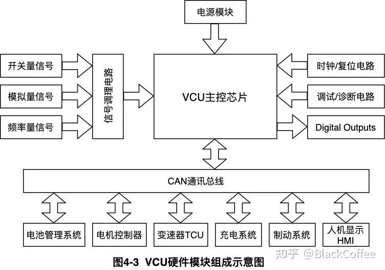

1.1.1 VCU的硬件组成
VCU硬件由主控芯片以及周边的时钟电路、复位电路、预留接口电路和电源模块等组成最小系统。在最小系统以外,一般还配备数字信号处理电路,模拟信号处理电路,频率信号处理电路,通讯接口电路(包括CAN通讯接口和RS232通讯接口)。如下图4-3所示:
深度分析整车控制域现状与发展的图3
  • 开关信号包括:钥匙信号、档位信号、充电开关、制动信号等;
  • 模拟信号包括:加速踏板信号、制动踏板信号、电池电压信号等;
  • 频率信号包括:比如车速传感器的电磁信号,等等。
  • 输出信号一般用于控制接触器等部件。

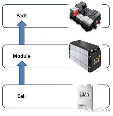

一个“动力电池包(Battery PACK)”通常由几个“电池模块(Battery Module)”组成。电池模块也简称为“模组”,我们通常把多个“电芯(Battery Cell)”用同一个外壳框架封装在一起,通过统一的边界与外部进行联系时,这就组成了一个模组。“电芯(Battery Cell)”是动力电池的最小单位,也是电能存储单元。如下图4-4所示:
深度分析整车控制域现状与发展的图4
图4-4 动力电池的“电芯-模组-电池包”的组成关系

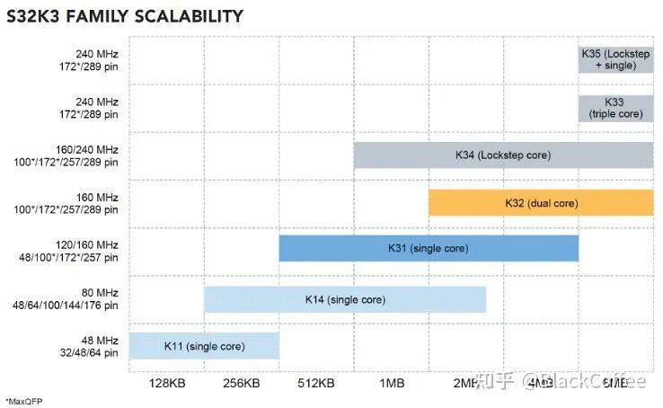

NXP S32K3是基于ARM Cortex-M7内核所打造的、可支持ASIL-D级别功能安全的系列家族MCU芯片产品。它的设计应用场景包括:电机控制器、车身控制器、BMS等整车控制域中各种控制器单元。S32K3强调芯片架构的伸缩性,支持单核、双核和锁步(Lockstep)核等不同内核配置,以灵活适应各种不同场景的需求。
深度分析整车控制域现状与发展的图6
图4-6 NXP S32K3家族MCU

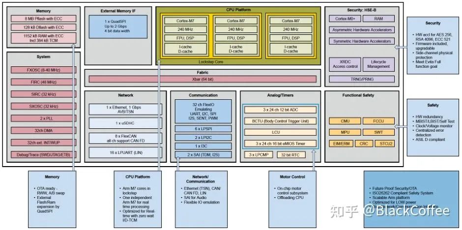

下面是S32K3 MCU的芯片特性:
(一) 可伸缩的MCU平台
  • ARM Cortex-M7内核,120-240 MHz运行频率,支持Lockstep模式。
  • 512KB到8MB大小的Flash存储,支持ECC
  • FOTA支持:A/B模式的固件升级机制,支持回滚机制
  • 低功耗的运行与Standby模式,快速唤醒功能,时钟与电源门控设计
  • BGA和MaxQFP封装,48-289 pin角。相比于标准的QFP封装,新的MaxQFP封装可以大大减小封装footprint。
  • AEC-Q100可靠性认证:Grade 1 (-40 °C 到 +125 °C) 和Grade 2 (-40 °C to +105 °C)
(二) Safety、Security和外设接口特性
  • ISO 26262功能安全:最高可支持到ASIL-D级别
  • 失效收集和控制单元(Fault Collection and Control Unit, FCCU)
  • 硬件Watchdog,软件Watchdog计时器,时钟/电源/温度监控机制。
  • NXP SafeAssure支持
  • 硬件Security引擎(HSE):ASE-128/192/256,RSA和ECC加密,Secure Boot,密钥导入和存储,侧信道保护机制,ISO 21434等。
  • TSN以太网、I3C、CAN-FD、FlexIO(SPI/IIC/IIS等)、QSPI接口和串行Audio接口
  • 专用的电机控制外设接口:enhanced Modular IO Subsystem(eMIOS), Logic Control Unit (LCU), TRGMUX, Body Cross-triggering Unit (BCTU), Analog to Digital Converter (ADC), and Analog Comparator (CMP)
深度分析整车控制域现状与发展的图7
图4-7 S32K3xx MCU Block Diagram

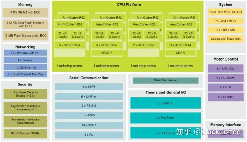

下图4-9是S32S系列处理器的功能模块图:
深度分析整车控制域现状与发展的图9
图4-9 S32S系列处理器的功能模块图
下面是S32S处理器的一些关键特性:
  • 满足汽车可靠性和ISO 26262 ASIL-D功能安全的芯片设计。
  • 总共8个基于ARM v8架构的Cortex-R52实时安全内核,支持双核锁步模式,其中4个核带有ARM NEON SIMD指令支持。最高运行频率可到800MHz,CPU算力最大可高达6K+ DMIPS。
  • 大容量集成Flash闪存:至少为16MB,最大可达64MB
  • 先进的Flash闪存更新功能:即时(On-the-Fly)无线(Over-the-Air)闪存更新功能,将处理器停机时间将为零。
  • 基于ARM Cortex-R52内核的Hypervisor虚拟化支持:通过Hypervisor实现硬件资源的分区隔离,确保多个用户应用程序互相不影响。
  • 功能安全:高级芯片失效检测与恢复机制,可以帮助用户检测、隔离和处理芯片失效,而无需系统停机。
  • 硬件安全引擎HSE:用户可编程的HSE支持各种基于公钥和私钥的加密算法,旨在保护免于各种恶意的黑客网络攻击。
  • AEC-Q100 Grade 1:-40 °C 到 +150 °C温度范围

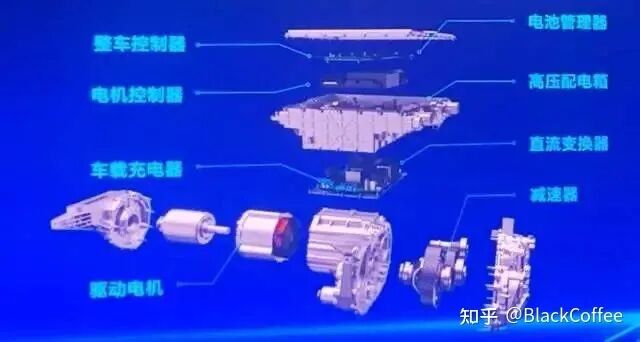

从最早的驱动电机、变速器和电机控制器“三合一”开始,这两年国内主机厂和动力总成Tier 1供应商陆续推出了集成化程度更高的“多合一”动力总成系统。集成化程度更高的好处是显而易见的,比如:可以大大减小电驱动系统的体积,降低系统的总重量;集成度更高也意味着降低生产成本;此外减重也可以反过来增加xEV的续航里程。
2021年9月在比亚迪最新发布的E平台3.0中,很重要的一个亮点就是动力总成部件的“八合一”集成化,将传统的八大部件深度融合集成到了一起。如下图4-10。高度集成化使得整体体积可以降低20%,重量减轻15%左右。
深度分析整车控制域现状与发展的图10
图4-10 比亚迪八合一电动动力总成系统

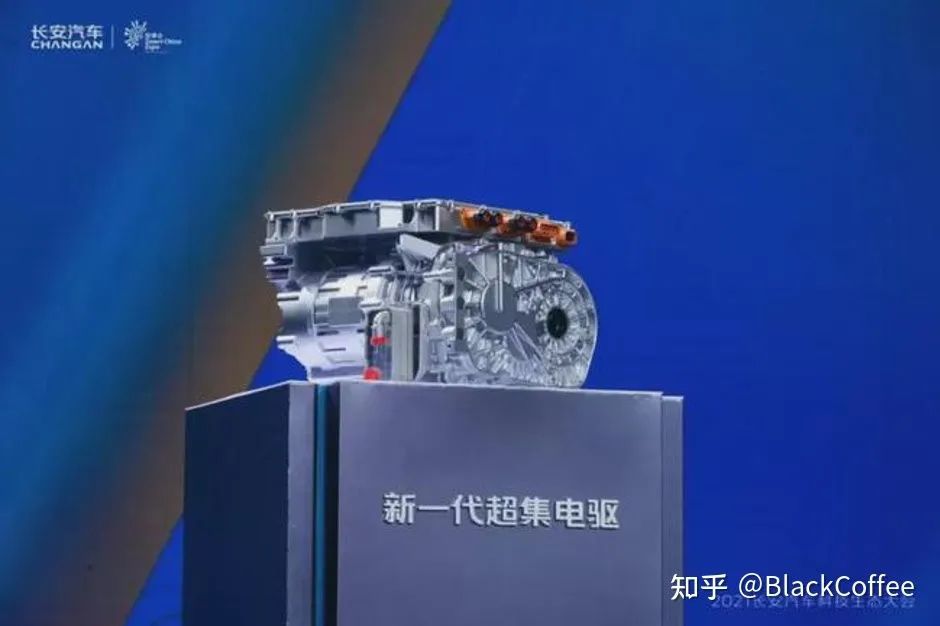

2021年7月,长安汽车发布第二代电驱动一体化系统,集成了整车控制器(VCU)、高压分线盒、电机控制器、直流变换器、充电机、电机、减速器七个部件,在综合性能方面较第一代的“三合一”(集成电机、电控、减速器)系统有显著的提升,体积减少5%、重量降低10%、功率密度提升37%、效率提升5%。
深度分析整车控制域现状与发展的图11
深度分析整车控制域现状与发展的图12
图4-11 长安第二代“七合一“电驱动一体化系统

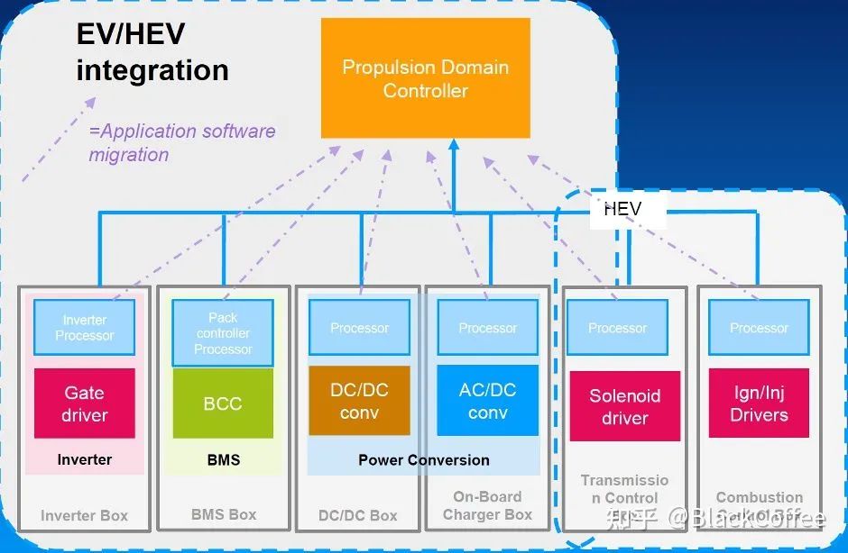

电驱动力系统的多合一集成化也带动了动力总成系统中原本分散的控制器单元朝着集中式的域控制器融合发展。性能更强劲的域控制器促进了从模块到系统的融合、再进一步到整体方案的融合。
比如比亚迪E平台3.0中的智能动力域控制器,将原来的VCU、BMS、电机控制器以及DC/DC和AC/DC的控制部分都集成到了动力域控制器平台上。
从目前国内外相关论文来看,以原有的VCU为基础,升级为成一个性能更强劲的汽车动力域控制器(Vehicle Dynamics Controller)平台,然后整合BMS、电机控制器、DC/DC和AC/DC相关的软硬件功能是一个趋势。如下图4-12所示,其中紫色的虚线箭头表示原来由单个ECU控制器实现的相应功能向性能更强劲的动力域控制器上迁移。
深度分析整车控制域现状与发展的图13
图4-12 原有控制器上的应用软件往动力域控制器上迁移与集成

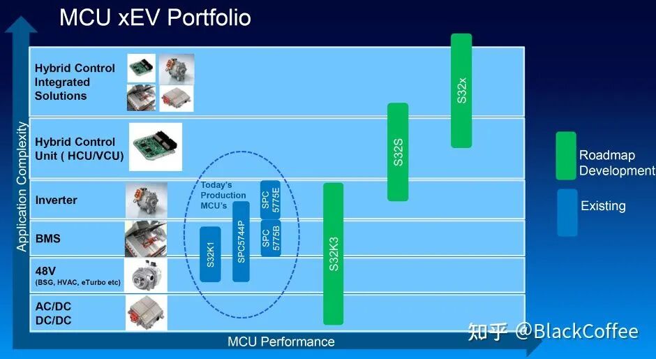

在这种发展趋势下,原来最高频率不超过200MHz的MCU芯片显然不能提供动力域控制器所需的性能。也正因如此,NXP即将发布基于最新的Cortex-R52内核、运行频率可高达800MHz的S32S系列安全微处理器。S32S安全微处理器基于ARM-v8架构的R52内核还支持虚拟化技术,通过Hypervisor还能对集成到同一个平台上的不同应用软件做很好的隔离,以确保系统的安全可靠性。下图4-13是NXP最新发布的车规MCU产品线的路线图,可以看到面向应用复杂度越来越高的汽车动力域控制器场景,NXP将推出性能更强劲的MCU产品。
深度分析整车控制域现状与发展的图14
图4-13 NXP最新的MCU产品路线图

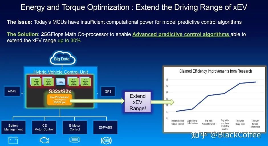

有了更高性能的动力域控制器平台,我们就可能尝试更复杂的模型预测控制算法,从而可以让VCU对需求扭矩做更好的控制,对动力电池能量的使用做更好的管理,提升电车的续航里程。
深度分析整车控制域现状与发展的图15
图4-14 通过对能量和扭矩的优化来提升电车的续航里程
