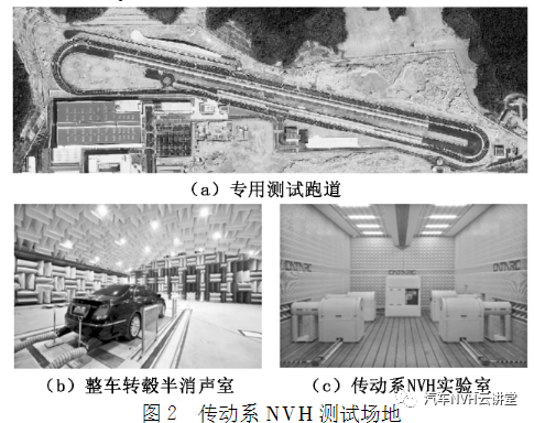

传动系NVH试验根据测试场地(如图2所示)分为:实车道路试验、实车转毂试验和传动系台架试验等。实车转毂试验的优势在于转毂半消声室内没有风噪的影响,且鼓面相对平整,路面不平带来的激励可以消除掉。传动系台架试验对研究NVH问题更具针对性,台架具有边界条件简单、易于调整工况、干扰因素少、问题更易凸显等优势,适合用于研究产生机理及指导仿真分析.
