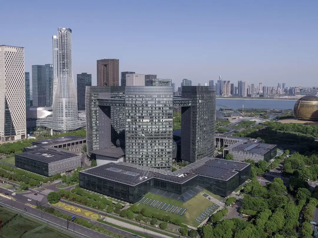

杭州市民中心(李麟学教授主持项目)

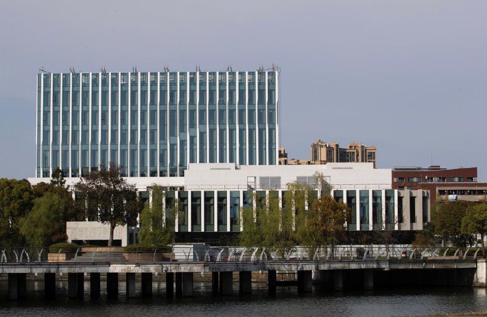

从设计角度看,如同济嘉定校区大学生活动中心项目由底部扁平的体量和12层高的竖向体量组成。由于考虑要集约化利用校园土地,便采用“垂直校园”的概念,即学生可以从底楼进去,接着如登山一样一级一级走到建筑最顶部的花园中。同济大活项目作为一种公共建筑,采用装配式混凝土建筑结构本身是有相当难度,不过此类体系比较省材料,少工人,满足低碳建造模式。
同济教授李麟学:减碳与数字技术前置,新时代建筑设计不止于艺术的图6
同济大学嘉定校区学生活动中心
在实施过程中,若按照传统现浇设计方式,预制构件尺寸会比较大,装配式综合优势发挥不出来。因此,在结构工程师的协作下,项目采用了减隔震技术,用以降低构件的截面、用材等;同时使用热力学烟囱技术,它的设计能够部分替代空调制冷系统,在过渡季节,实现有效被动式制冷,有利于降低运营碳排放。
