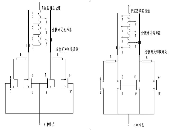

(一)串联双断口改进型KM开关原理
项目组结合现有KM型有载分接开关结构的特点,通过将KM型开关的并联双断口改进为串联双断口,利用伸缩触头技术控制晶闸管门极与阴阳极之间接通的时间差,为晶闸管模块的无源触发创造了条件。KM型并联双断口改进为串联双断口的示意图如图2-1和图2-2所示。
「新技术分享」晶闸管辅助熄弧混合式变压器有载分接开关的图1
图2-1
KM型开关切换原理图
(并联双断口)
图2-2
改进型KM开关原理图
(串联双断口)

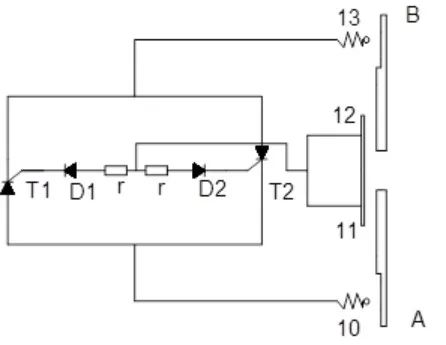

(二)晶闸管模块无源触发原理
「新技术分享」晶闸管辅助熄弧混合式变压器有载分接开关的图2
图2-3 晶闸管无源触发原理图
图2-3所示为晶闸管模块无源触发的原理图,10和13、11和12分别是2对机械开关的触头。以A—B电流从11—12支路流过,需要断开该开关支路为例:当断开11—12支路时,触头上的电压触发了晶闸管T(反接的一对),二极管D2提供门极电流,二级管D1用于防止反向门极电压,电流立即从10—13支路流过。导通半个周波后因失去触发电平而随电流过零自然关断,持续的电流不超过0.5个周期(设计时按照0.5个周期时间考虑并考虑机械误差,控制在12毫秒左右),随后10、13无弧分断。合上开关支路时,由于10—13支路是先合上的,晶闸管无触发不导通,此时不产生电弧,接着11—12闭合,触头接触瞬间产生的小电弧电压触发晶闸管T导通,电弧熄灭,11—12完全闭合后旁路晶闸管回路强迫关断晶闸管电压,由机械触头载流。这种调压装置的优点是不需要时间控制回路;晶闸管触发靠机械开关的操作完成;晶闸管的额定容量要求不高;晶闸管的失控不会损坏分接头和变压器,该机构的简化电路如图2-4所示。

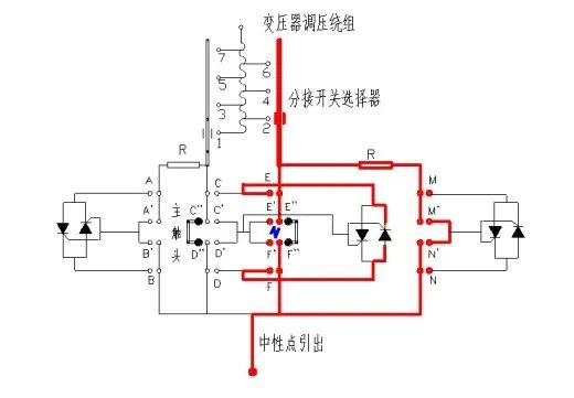

(三)混合式OLTC切换过程
晶闸管辅助熄弧混合式OLTC由机械开关与晶闸管熄弧回路组成,通过机械开关的一系列动作按照特定时序将晶闸管模块接入并触发,由晶闸管电流过零自然关断完成熄弧,最后将晶闸管模块退出。
现以从1分接切换到2分接为例,切换过程中负荷电流的转向过程如表2-1所示。
表2-1 晶闸管辅助熄弧混合式有载分接开关在切换过程中的负荷电流转向过程
序号
切换开关的动作状态
负荷电流的流动途径(红色标注线条所示)
开关处于1分接,CD支路闭合
「新技术分享」晶闸管辅助熄弧混合式变压器有载分接开关的图5
C’’D’’主触头打开,AB触头闭合,A’B’触头闭合
「新技术分享」晶闸管辅助熄弧混合式变压器有载分接开关的图6
C’D’悬浮触头打开,触发对应晶闸管模块
「新技术分享」晶闸管辅助熄弧混合式变压器有载分接开关的图7
晶闸管模块过零熄弧,CD触头打开,负荷转移至已经闭合的AB支路
「新技术分享」晶闸管辅助熄弧混合式变压器有载分接开关的图8

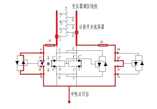

5
MN触头闭合,M’N’触头闭合,形成双电阻桥接
「新技术分享」晶闸管辅助熄弧混合式变压器有载分接开关的图9
6
A’B’悬浮触头打开,触发对应晶闸管模块
「新技术分享」晶闸管辅助熄弧混合式变压器有载分接开关的图10
7
晶闸管模块过零熄弧,AB触头打开,桥接断开,负荷经过渡电阻MN支路转移至及2分接
「新技术分享」晶闸管辅助熄弧混合式变压器有载分接开关的图11

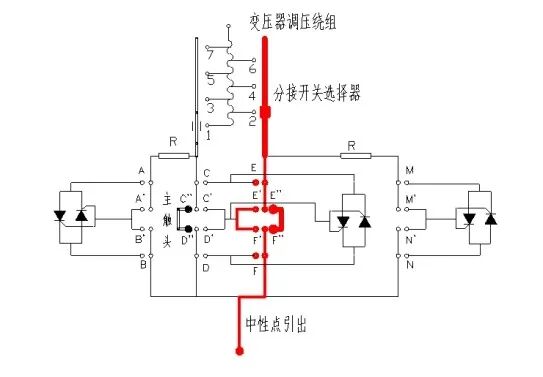

8
E’F’悬浮触头打开,触发对应晶闸管模块
「新技术分享」晶闸管辅助熄弧混合式变压器有载分接开关的图12
9
晶闸管模块过零熄弧,EF触头打开,E’’F’’主触头闭合,负荷经EF支路转移至及2分接
「新技术分享」晶闸管辅助熄弧混合式变压器有载分接开关的图13

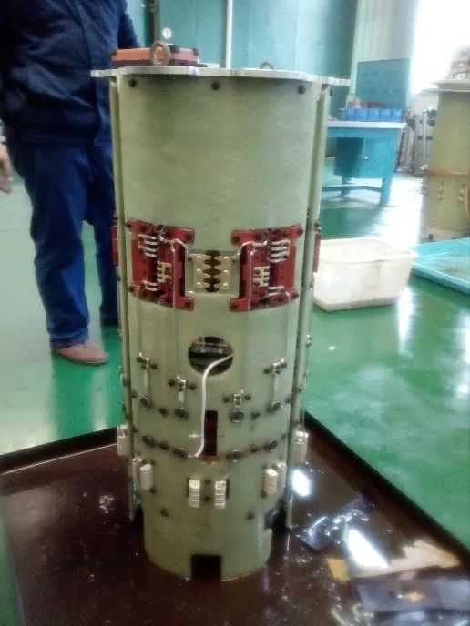

现阶段取得的成果
已完成35kV、110kV和220kV混合式OLTC的样机研制,依据现行标准通过了型式试验,成为目前唯一成功按照现行OLTC标准通过型式试验的混合式OLTC。产品在喀麦隆、巴基斯坦等国家的水电站升压变压器中应用,在国内湖北电力、西藏电力、中广核风电有限公司等30多台变压器中应用,产品的现场运行情况良好。

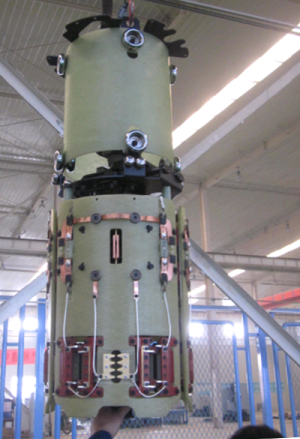

图4-1 110kV和220kV混合式OLTC切换芯子

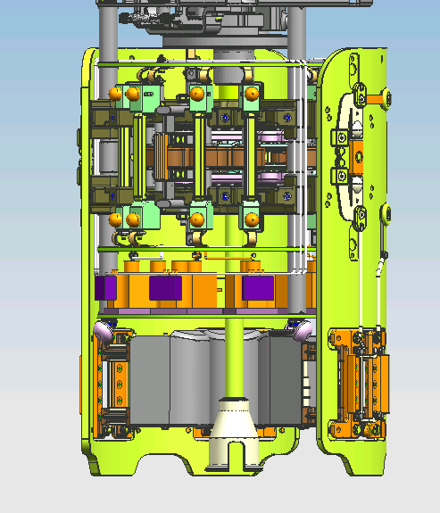

图4-2 晶闸管辅助熄弧混合式OLTC切换开关设计图
