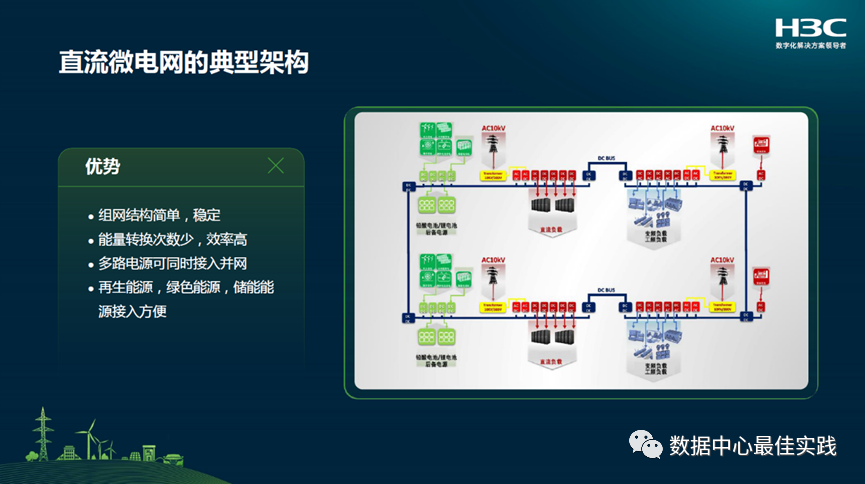

直流微电网由以下几项组成:
110kV/400V降压变压器;(亦或隔离变压器)
2)有源整流模块;(直流环网冗余技术)
3DC-DC直流调压模块;(支持直流配电输出)
4DC-AC交流逆变调压模块;(支持交流变频输出,具备变频器的所有功能,可输出变频电源和工频电源)
5DC-DC直流电能转换模块;(支持光伏风电等直流电源接入,适用于绿色能源的直流接入)
6DC-DC直流储能模块;(支持储能设备的接入,双向控制电流、电压或功率充放电)
7)直流并网保护模块;(直流选择性保护技术,供电网络要求系统某一部分的故障不能影响整个系统)
8AC-DC发电机整流模块;(控制发电机负载和制动扭矩,支持各种低压发电机接入)
在直流微电网中,能量转换模块是将各种能源模式转为统一的直流电规格,同时能量转换模块也可以实现能量的分配和管理。
直流智能微电网系统还可以提供:优秀的电源质量、多元的能源接入、支持多种储能介质、直流配电输出和交流配电输出等。
