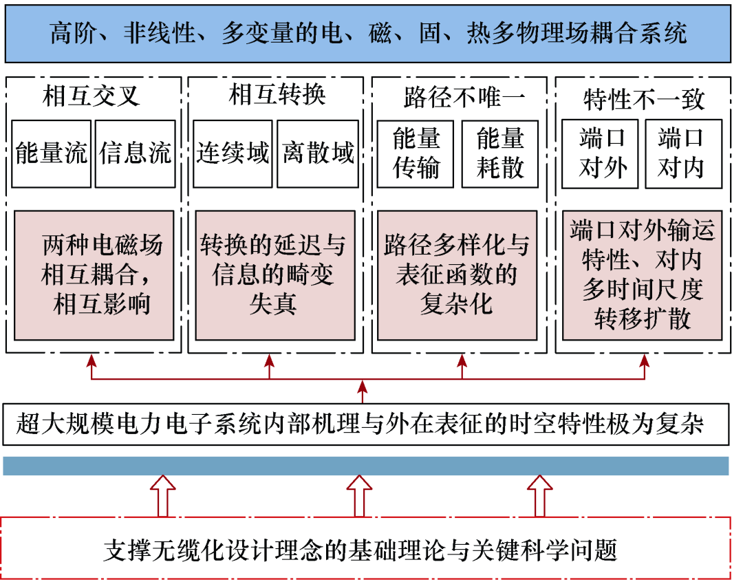

电力电子系统作为能量流转换的基本单元,通常由半导体器件、传感元件、硬件电路、监控软件经连接件组合而成。随着电力电子系统向多样化、规模化、智能化发展,系统内的信息流和能量流互联互通日趋复杂,不断促进电力电子系统向高度集成化和模块化发展。繁杂的互联线缆严重制约了电力电子系统的智能制造、柔性扩展,而现有的基础理论和设计理念难以支撑电力电子系统和这些新技术手段的深度融合。
作为一个高阶、非线性、多变量的电、磁、固、热多物理场耦合系统,超大规模电力电子系统涉及能量流电磁场与信息流电磁场相互交叉,连续域模拟量与离散域数字量相互转换,能量流的传输与耗散路径不唯一,端口对外能量输运特性与端口对内多时间尺度能量转移扩散特性不一致(见图1),系统内部机理与外在表征的时空特性极为复杂,支撑电力电子系统无缆化设计理念的基础理论还不完备,需深刻剖析无缆化设计理念背后蕴含的关键科学问题。

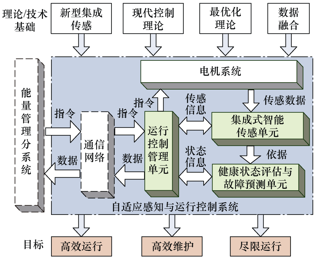

电机系统的智能感知与运行控制系统结构如图3所示,由集成式智能传感单元、健康状态评估与故障预测单元、运行控制管理单元三部分组成,通过新型集成传感、现代控制理论、最优化理论、数据融合等理论和新技术,实现电机系统健康状态的实时监测和故障预测,并结合舰船实时工况需求,实现智能优化控制。
与传统舰船电机系统的监控系统不同,智能感知与运行控制系统可充分挖掘并掌握电机系统状态,对故障准确预测,在保证安全稳定运行前提下,根据不同工况和故障状态进行优化调整与容错控制,使其满足高载荷、高动态复杂工况,并为能量管理分系统提供决策数据,支撑综合电力系统作战效能最大化,有望使电机系统在运行、维护效率和尽限运行能力等方面的性能大幅提升。

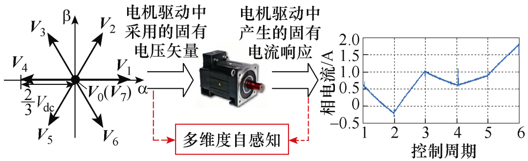

一方面,通过深入研究电机系统中“电磁-机械-流体-信号”的多物理场耦合关系,揭示电机状态与系统激励、电机结构之间的相互作用机理,建立电机本征物理量与可观测状态量间的映射模型,从而基于现有传感器实现复合传感,间接获取更多的电机关键状态信息(见图4)。
另一方面,对无法间接观测的电机物理量,重点突破新型传感器的集成应用技术,以尽可能少的新型传感器,获取必需的电机状态信息。最终实现电机定转子温度、相对位移、转子位置和速度、电机绕组绝缘状态等关键状态信息的全面获取。

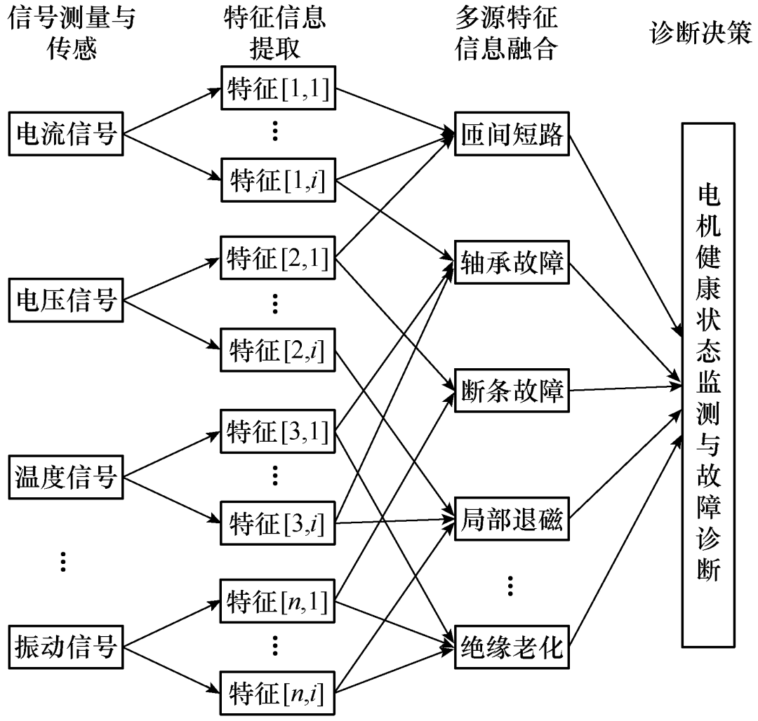

舰船推进电机运行工况复杂,故障早期的信号特征极其微弱,易被噪声淹没,强干扰环境下电机渐变故障微弱信号的建模与有效特征提取方法是实现复杂工况下电机系统性能参数退化预警的关键。因此,需研究多源多维信息融合的状态监测与故障诊断技术(见图5),分析电机系统非线性、强耦合特性以及温漂、扰动等非线性因素的作用机理,强干扰下弱信号的提取方法和多源信息融合机制,探明电机参数与运行工况间的非线性函数关系、电机系统渐变故障与状态信息及参数的关系,通过状态观测和参数辨识实现电机系统性能参数退化预警。
马伟明院士:关于电工学科前沿技术发展的若干思考的图5
图5  多源多维信息融合的状态监测与故障诊断原理

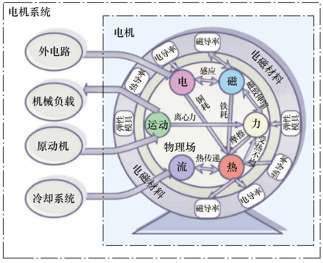

相比传统电机系统,高功率密度电机系统具有材料利用率趋近极限、运行工况复杂、使用环境多变等特点,其内部电磁、温度、流体、应力等物理因素交互作用形成的耦合效应突出,如图7所示,导致复杂多物理因素交互作用下的电磁兼容、散热冷却、机械强度、结构振动等问题凸显,电机由弱耦合、少约束、线性系统向强耦合、多约束、非线性系统演变,传统电机系统的分析设计技术难以适用。因此,迫切需要从多物理因素交互的角度出发,研究复杂多工况下高功率密度电机系统多物理因素映射规律与交互机制,探索材料尽限应用条件下电机多物理性能精确分析及协同优化设计方法,从而实现高功率密度电机系统的安全可靠运行。

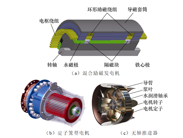

2)电机功能复用与集成
传统电机各部件物理功能明确、单一,造成了材料浪费,不利于功率密度的提高,需要探索研究部件功能复用或集成技术,减少系统体积和重量,优化现有电机设计理念。在某些对体积、重量要求极高的应用场合,如全电飞机、跨介质飞行器、水下航行器、高速发电等,还应考虑系统级集成方案,进一步提高整个系统的功率密度。
例如,混合励磁发电机(图8a)可将转轴同时作为结构件及辅助励磁磁路,实现部件级的功能复用,提高电机功率密度。定子笼型电机(图8b)在定子每槽导体端部集成了独立的电力电子开关,实现了电机与变频器的部件级集成,除提高系统功率密度外,还可通过控制改变每槽导体电流相位,灵活实现定子“变极”,配合笼型转子,实现电机极数的在线调节。水下无轴推进技术是典型的系统级集成案例(图8c),将电机从舱室内移到舱外,并与推进器集成一体,取消了复杂的推进轴系及相关配套辅件,形成新型的无轴推进器,在提高推进系统功率密度、节省舱室空间的同时,也解决了潜艇现有机械推进中“桨-轴-艇”耦合噪声、大潜深下动密封难题。

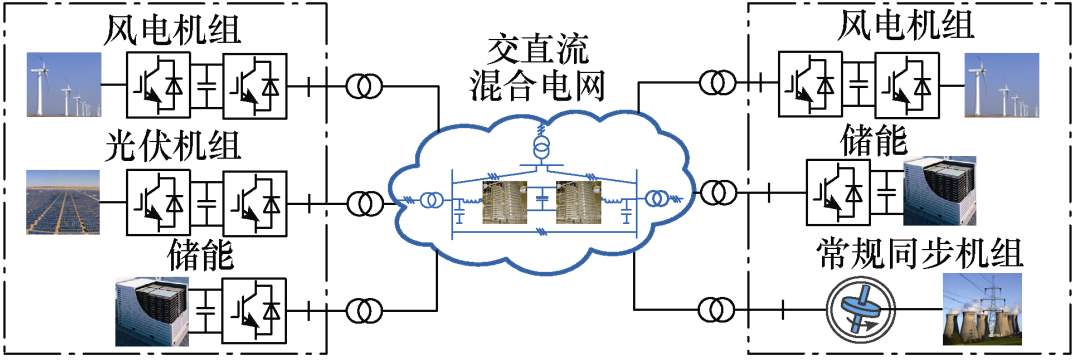

电力电子变换装备作为新能源电源的并网接口,其本身惯量/阻尼低,常规以最大功率跟踪模式运行的新能源发电机组对系统表现为功率源,不具备调频、调压特性,对系统主动支撑能力弱,系统电压、频率的稳定性面临挑战。互联耦合多能源电力系统如图9所示。该系统不同开关频率、不同工作频率的多样化电力电子装备间非线性耦合强,系统动力学行为复杂,运行过程中易出现奇异的、不规则的非线性振荡现象,系统安全可靠运行面临挑战。
马伟明院士:关于电工学科前沿技术发展的若干思考的图9
图9  互联耦合多能源发电系统

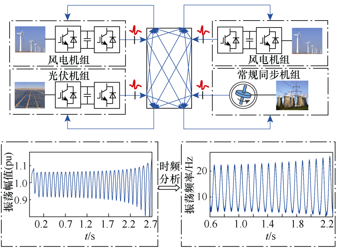

已有大量事故案例表明,由于多样化电力电子装备间的强复杂非线性相互作用,紧耦合多能源电力系统运行过程中会出现一些奇异的、不规则的非线性振荡现象(见图10),振荡频率不再表现为单一模态,具有宽频振荡特征,振荡频率不再固定,呈现时变特征,振荡能量传播机制不再清晰,呈现复杂时空演变规律特征,传统分析手段已难以揭示该复杂非线性振荡现象。
在这种振荡现象下,系统电压、电流易发生大幅波动,造成电力电子装备保护动作脱网,给系统安全稳定运行带来严峻挑战。因此,在紧耦合多能源电力系统中,多样化电力电子装备非线性耦合机理不明,系统奇异振荡特性不清,传统振荡特性分析与抑制手段不再适用,亟需突破多样化电力电子装备非线性耦合机理与奇异振荡特性分析技术,保障系统安全可靠运行。

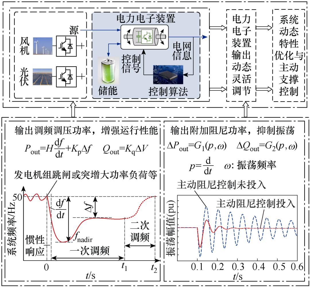

紧耦合多能源电力系统中,电力电子装备占比升高,同步机装备占比相对下降,电力电子装备将主导系统动态行为,其激励响应特性对系统动态有较大影响。由电力电子装备运行原理可知其激励响应特性与装备本身控制动态密切相关,依托电力电子装备的强可控性,在外加硬件的辅助能量支撑下,电力电子装备输出动态灵活可调,具备对系统主动支撑能力,可实现多能源电力系统动态特性优化,并增强系统运行性能。如含高比例电力电子装备的紧耦合多能源电力系统中,电力电子装备本身惯量、阻尼低,传统控制设计下,其对系统不具备主动调频、调压支撑能力,使得系统频率、电压稳定面临挑战。
为增强紧耦合多能源电力系统运行性能,电力电子装备可采用虚拟同步控制技术,通过控制策略的设计,在储能等的能量支撑下,使得电力电子装备获取和同步机相似的运行特性,具备给系统提供惯量、阻尼、调频、调压等主动支撑的能力。而且该惯量、阻尼、调频、调压性能通过控制参数优化可灵活调节,可根据系统不同工况需求,进行变参数设置,增强运行性能。因此,基于电力电子装备输出动态灵活可调特性,亟需开展紧耦合多能源电力系统动态特性优化与主动支撑控制技术研究(如图11),增强系统安全可靠运行性能。
马伟明院士:关于电工学科前沿技术发展的若干思考的图11
图11  紧耦合多能源电力系统动态特性优化与主动支撑控制技术

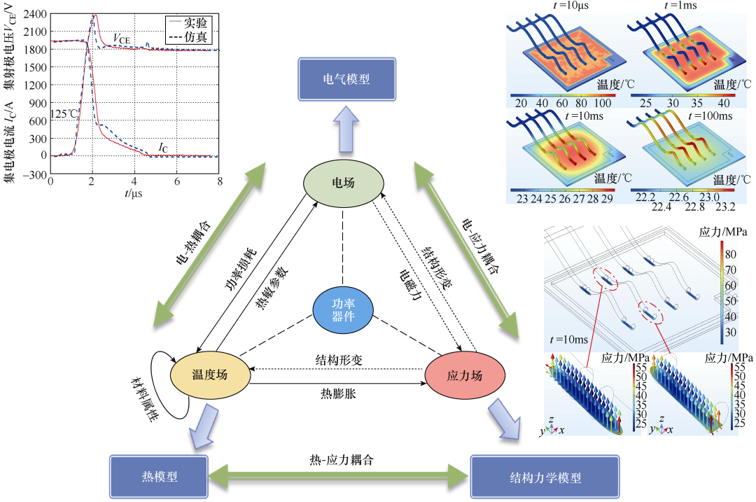

工作于非周期瞬态的电磁武器装备受到极端环境和工况的约束,采用现有理论方法进行分析和设计,很难满足其对功率密度和能量密度的苛刻要求。因此,在多物理场瞬态建模方面需要突破电热力多场耦合建模及其高效仿真(见图13),尤其是极端条件下瞬态特性的精确表征;失效机理方面需要突破现有定性或半定量失效分析方法,结合芯片与封装材料物理特性来实现器件可靠性安全边界的量化评估;尽限应用方面需要综合考虑器件建模、失效量化评估、多平台多速率仿真等,探索器件应用极限能力的边界。
马伟明院士:关于电工学科前沿技术发展的若干思考的图13
图13  器件多物理场瞬态建模与仿真
