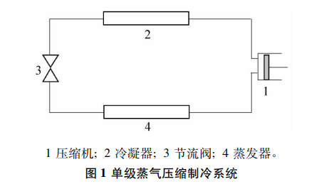

1.  1  蒸气压缩系统制冷原理
典型的单级蒸气压缩制冷系统如图 1 所示。制 冷剂在系统中循环流动,将热量从蒸发器侧带往冷凝器侧,达到制冷的目的。

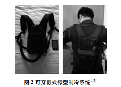

杨宇飞等研制并测试了一套在高温环境下用于个人冷却的微型蒸气压缩制冷系统,如图 2 所示。
工质为R134a;
制冷量可达 260 W;
性能系数COP可达1. 5及以上;
设备尺寸为 190 mm×190 mm×100 mm;
重量为2. 75 kg;
锂电池供电,可供个人穿戴使用;
4大微型制冷系统技术发展趋势的图2

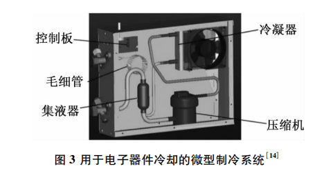

Wu Zhihui 等研制了一套用于电子器件冷却的微型制冷系统,如图 3 所示。
工质为R134a;
设备尺寸为 300 mm×230 mm×70 mm;
制冷剂充注量为100 g;
毛细管长为 1 800 mm;
压缩机转速为 2 858 r/min 时系统达到最佳运行工况;
制冷量可达200 W;
COP 可达 8. 5;

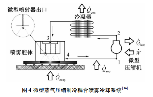

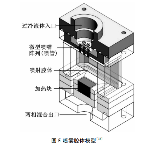

P.A.de Oliveira等设计了一套基于蒸气压缩制冷循环的喷雾冷却系统,用于高热流密度电子器件的冷却,如图 4 所示。
冷凝器出口的液态制冷剂在微型喷嘴的作用下喷射到加热块表面,吸热蒸发带走热量。作者建立了喷雾腔体的数学模型并通过模拟给出了喷嘴直径、喷嘴空间位置、制冷量和 COP 的变化关系,结果显示制冷量可达 560 W。
4大微型制冷系统技术发展趋势的图4
图 5 所示为该系统的喷雾腔体的模型。

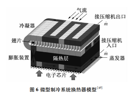

R.P.Yee 等对一套用于冷却电子器件的微型蒸气压缩制冷系统进行了热动力学分析和设计,模型如图 6 所示。
4大微型制冷系统技术发展趋势的图6
结合基本原理和经验公式建立了一套用于评估微型制冷系统性能的数学模型,通过模拟确 定了微型制冷系统均衡竞争传热和压降影响的最佳尺寸的存在。并通过实验进行了验证,实验系统的制冷剂为R134a,换热器尺寸为 50 mm×50 mm×12 mm,系统制冷量为110 W,COP 为1. 5~1. 9,与同等尺寸的热电制冷系统相比,制冷量增加65%,COP 提升了5 倍。

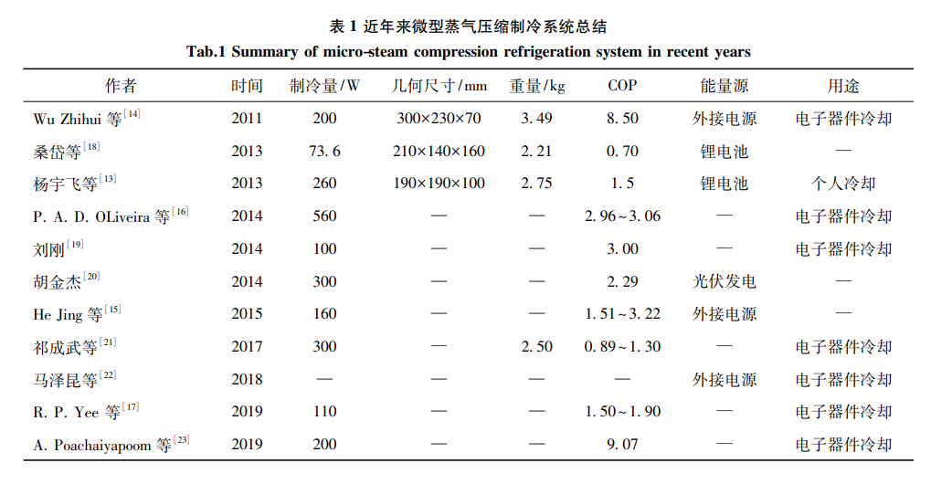

表 1 总结了近年来国内外文献中提到的微型蒸气压缩制冷系统,列出了其主要性能参数。
4大微型制冷系统技术发展趋势的图7

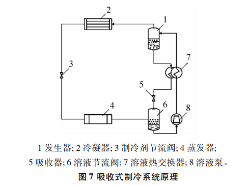

2.1 吸收式制冷系统原理
图 7 所示为吸收式制冷系统原理。吸收式制冷的吸收回路相当于蒸气压缩制冷中的压缩机,通过吸收外界供给的热量,它将制冷剂气体从低温低压的状态升至高温高压的状态,使循环得以进行。
4大微型制冷系统技术发展趋势的图8

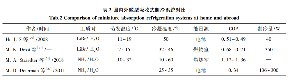

李跃智等提出了无水 LiBr 吸收式制冷系统小型化过程中需要解决的主要问题,其中包括降低热源启动温度、研制热虹吸溶液提升器和较小吸收阻力的吸收器、微型换热器的改进。Hu J.S.等借助微型换热器在实验室建立了一套 LiBr/H2O 溶液微型吸收式制冷系统,冷凝温度为 50 ℃,蒸发温度变化范围为 11~19℃ 时,系统 COP 可以达到 0. 511~0. 489。
美国太平洋西北国家实验室研发出一套由引擎驱动的 LiBr/H2O 溶液微型吸收式制冷系统,燃料在引擎内燃烧,提供 250 ℃的高温烟气,微型吸收式热泵 的质量只有 0. 65 kg,外形尺寸为 90 mm×90 mm×60 mm,制冷量为 350 W。

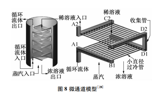

 S.Garimella等将一种微通道技术应用到氨/ 水吸收式制冷系统的各个组件上,该微通道内部结构如图 8 所示。该模型适用于两相流体的传热与传质,液态流体从 A1 口流入,经过一系列平行微通道后汇集D1口,再进入下一层通道; 层与层之间微通道 的方向互相垂直,这种微通道模型以较小的压力损失为代价,大大强化了传热与传质。

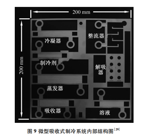

M.D.Determan 等设计、制造并成功实验了一 套热能驱动的微型吸收式制冷系统,工质对为氨/水,系统的尺寸仅为 200 mm×200 mm×34 mm,质量为7 kg,制冷量为300 W,系统的内部结构如图 9 所示,结果表明,优化解吸器以增加制冷剂的生成量和优化蒸 馏器以纯化制冷剂蒸气有利于提高系统的 COP。近年来国内外微型吸收式制冷系统对比如表 2 所示。

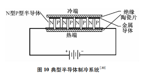

3. 1 半导体制冷系统原理
帕尔贴效应是热电制冷的基本原理。典型的半导体制冷器如图 10 所示。
接上直流电源后,电流由 N 型半导体流向 P 型半导体时吸收热量,形成冷端,电 流由 P 型半导体流向 N 型半导体时释放热量,形成热端。N 型和 P 型半导体交替排列,将热量从冷端转移至热端,达到制冷的目的。
4大微型制冷系统技术发展趋势的图12

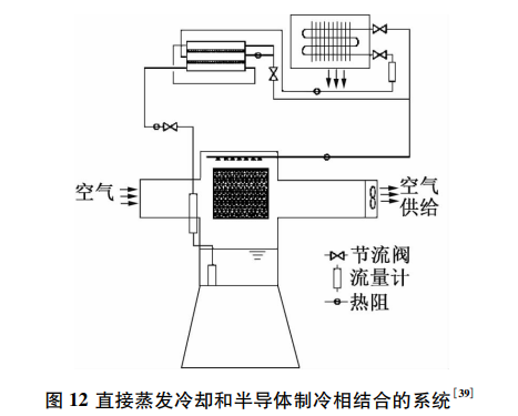

孙哲等建立了一套将直接蒸发冷却和 半导体制冷相结合的制冷系统,并对该系统的制冷性 能进行了初步测试,实验结果表明最大性能系数为 3. 3,系统如图 12 所示。

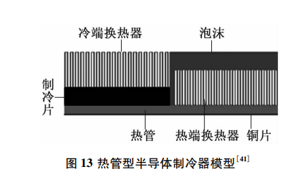

王振雨等提出了热管型半导体制冷器,半导体制冷片和冷端散热器、热端散热器并排布置,通过热管相 连。与常规半导体制冷器相比,改进后的热管半导体制冷器厚度减小了29. 2%,制冷量提高了2. 7%,COP提高了3. 45%,如图13 所示。

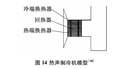

4.3  热声制冷
具有结构简单、机械振动小、工作寿命长、能量来源广泛等特点,便于微型化,在微电子和集 成电路散热等方面具有很大的应用前景。张彤设计了一种加强型的微型热声制冷机,通过引入完整的回热器和换热器,对整个热声制冷系统进行了数值模拟分析,得出了压力和频率对热声制冷效率的提升作用重大的结论,其热声制冷机模型如图 14 所示。
4大微型制冷系统技术发展趋势的图16

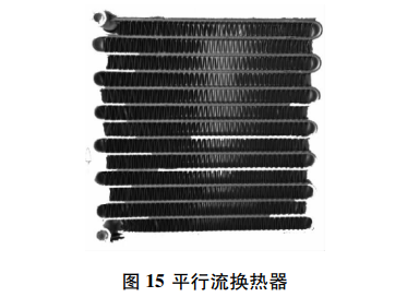

在微型制冷系统中,应用较多的有平行流换热器,如图 15 所示的平行流换热器,尺寸为 120 mm × 120 mm × 34 mm,换热量为 600 W,换热效率高,结构紧凑。

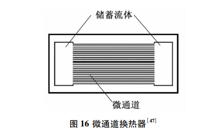

E. Borquist 等设计了一种用铜制造的微通道换热器,如图 16 所示。使用电镀技术制造出宽为 300 μm,高为 120 μm 的微通道,通过实验和数值模 拟的方法进行了研究,结果表明,当施加热载荷为8. 7 kW/m2 时,干通道换热能力为 7. 6 kW/m2 ,湿通道的换热能力为 8. 3 kW/m2 。

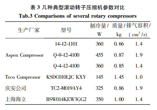

常用的制冷压缩机有活塞压缩机、滚动转子压缩机、 双螺杆压缩机、涡旋压缩机等,其中微型压缩机中以 滚动转子压缩机应用最为广泛。
表 3 列举了国外厂家生产的比较有代表性微型 滚动转子压缩机及关键参数
