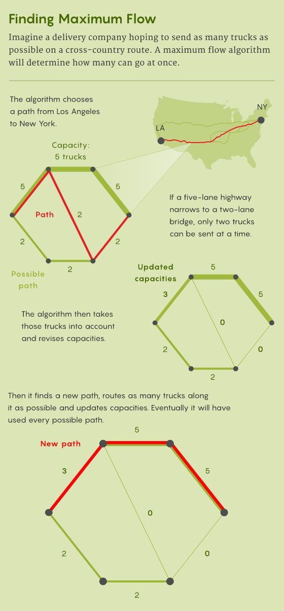

你可以这样理解这种方法:首先,设想一个高速公路网络,你希望在给定的时间内将尽可能多的送货卡车从洛杉矶运送到纽约市。Ford 和 Fulkerson 的算法从选择从洛杉矶到纽约的一条路径开始,并沿着这条路径安排尽可能多的卡车。该方法通常不会利用该特定道路上所有道路的全部通行能力:如果道路的是五车道公路,但它通过一架两车道的桥梁,那么你在任何时候都只能启动两辆卡车。
接下来,该算法修改这些路段的通行能力,以反映现在使用了部分路段的通行能力:它从路段的通行能力中减去发送的卡车数量,因此五车道公路现在通行能力是 3,而双车道桥的通行能力为零。同时,该算法在反向方向上为这些公路的通行能力增加了 2,因此,如果我们愿意,我们可以稍后撤销部分流量。
然后,该算法找到一条从洛杉矶到纽约的新路径,该路径可以容纳一些卡车,沿着该路径发送尽可能多的卡车,并再次更新容量。经过有限数量的这些步骤后,从洛杉矶到纽约的道路将无法容纳更多的卡车,到这里算法就完成了:我们只要将构建的所有流量合并,就可以通过获得网络最大可能的流量。
