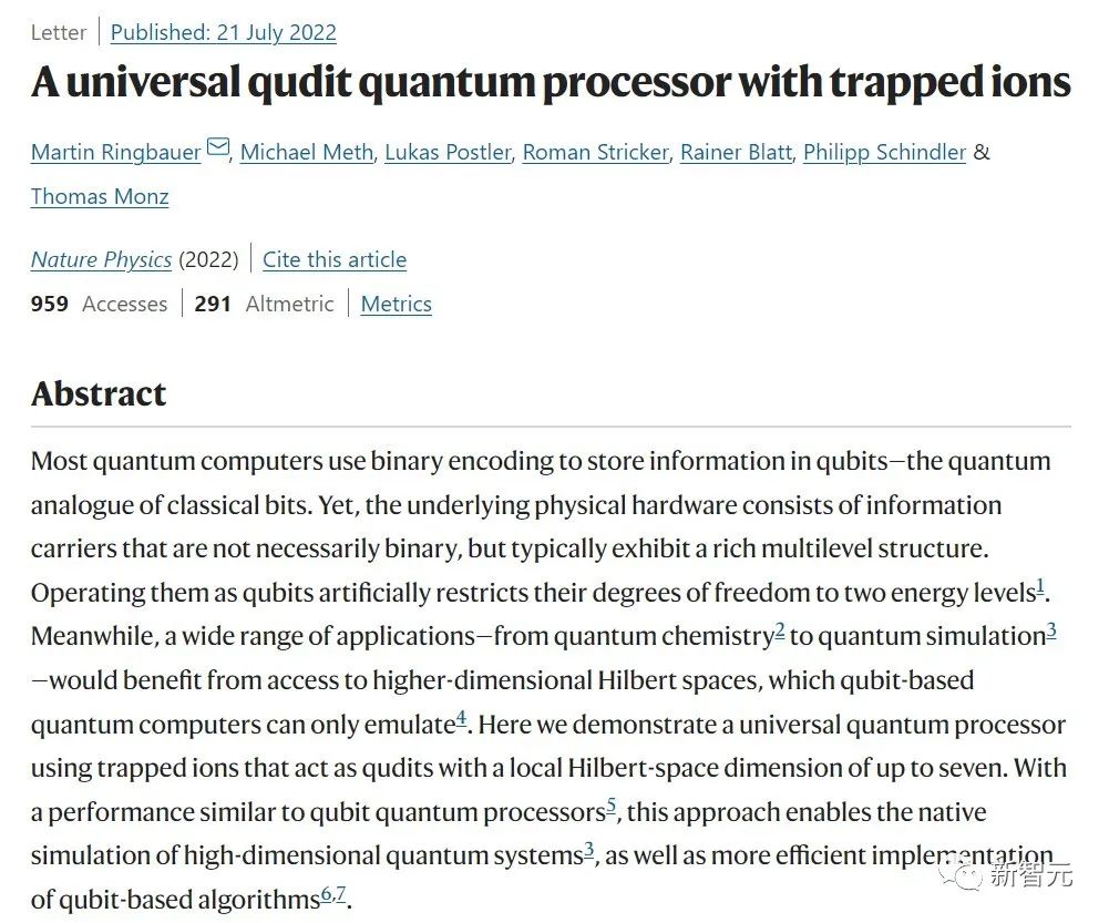

由因斯布鲁克大学实验物理系的 Thomas Monz带领的团队现在成功开发了一种量子计算机,这种计算机可以使用所谓的「量子数字」(qudits)执行任意计算,从而以更少的量子粒子释放更多的计算能力。这项研究最近发表在《自然物理学》(<Nature Physics>)杂志上。

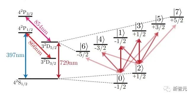

因斯布鲁克量子计算机将信息存储在单个被捕获的钙原子中,每个钙原子都有八种状态,科学家们已经使用其中七种状态进行计算。
在量子世界中,情况就大不相同了。例如,在因斯布鲁克量子计算机中,信息存储在单个捕获的钙原子中。这些原子中的每一个自然有八种不同的状态,其中通常只有两种用于存储信息。事实上,几乎所有现有的量子计算机都可以达到更多的量子状态,远远多于它们用于计算的状态。
在实验中,研究人员展示了一个通用 Qudit 离子阱量子处理器 (TIQP),它使用了 40Ca+ 离子捕获链的原生多级结构。实验表明,每个 40Ca+ 离子本身就支持具有 8 个能级的 Qudit,具有高度连通的希尔伯特空间。
新型量子计算机首次打破二进制,信息存储在钙原子中的图6
40Ca+ 离子的能级图。量子信息以 S1/2 和 D5/2 状态编码,其中 S 和 D 之间的每个跃迁都可以使用 729nm 的单个窄带激光器访问。

https://www.nature.com/articles/s41567-022-01658-0
