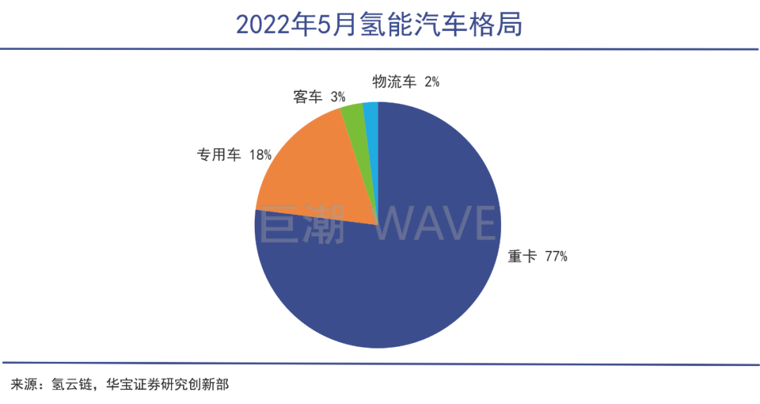

今年上半年,我国氢燃料电池汽车卖出了1390辆,同比大增近两倍;六月份,氢燃料电池汽车销量455辆,同比增长67.3%,环比大幅提升342%。
推动氢能汽车销量大增的最大功臣要属重卡。氢云链统计数据显示,今年5月我国氢能重卡、专用车、客车、物流车上险占比分别为77%、18%、 3%和 2%,氢云链预测6月份的情况与5月类似。
下一个新能源主战场的图1
可以看出,氢能汽车几乎没有乘用车的影子,其实2021年全年也仅有10辆氢能乘用车上险,均为上汽大通的MPV车型。

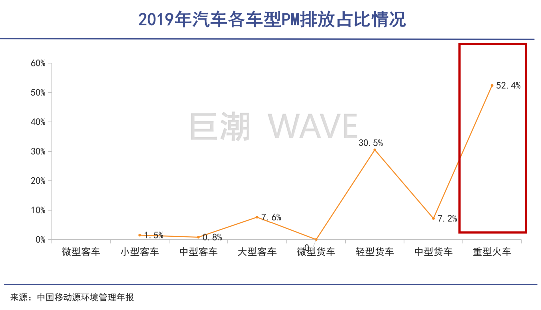

“降碳”是氢能在重卡领域大展拳脚的首要驱动力。重卡的社会保有量相比小汽车虽然不高,但其排放量却占了氮氧化物NOx的74%和颗粒物PM的52.4%,是小微型客车排放占比的50倍之多。因此,重卡“脱碳”是实现双碳战略的关键一环。

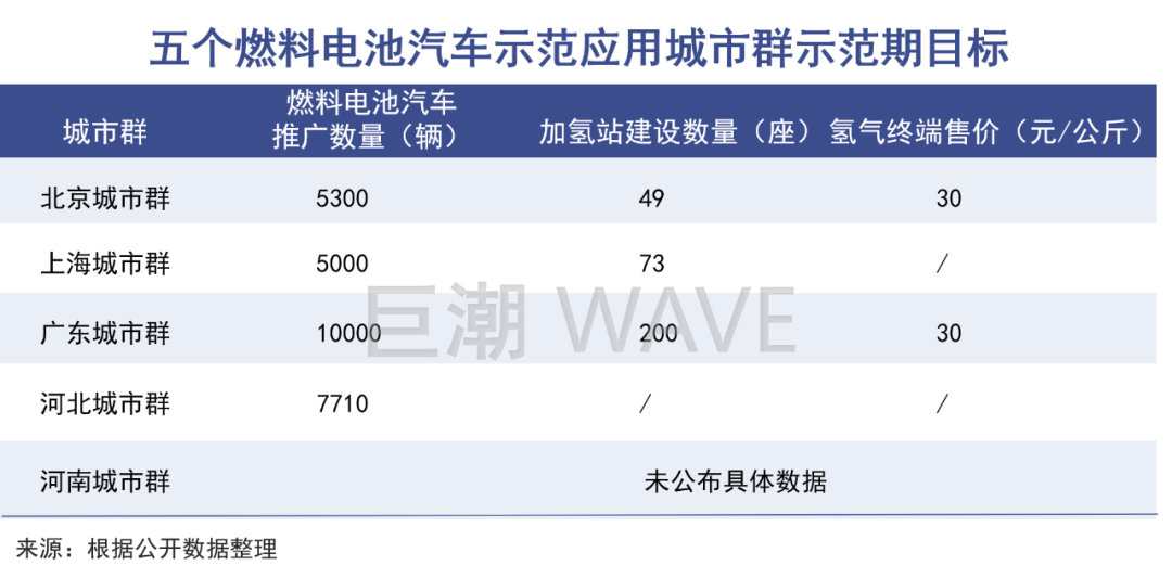

但是,锂电的剧本不容易复制,首当其冲的就是政策补贴。由于财政补贴拮据,避免新能源汽车骗补,风光电初期粗放发展的问题,氢能在初期就遭遇“补贴缩水”。
相比新能源汽车补贴近13载,累计金额近1500亿;氢能则是,2024年底完成任务的五大城市群(北京、上海、广东之后,河南、河北),每个城市群最高奖励18.7亿,加起来不超过100亿。而且还是“以奖代补”,定点定量。
可以说,氢能已经走过了高补贴红利时代,产业链条上的企业、资本,甚至城市群都要“当自强”。

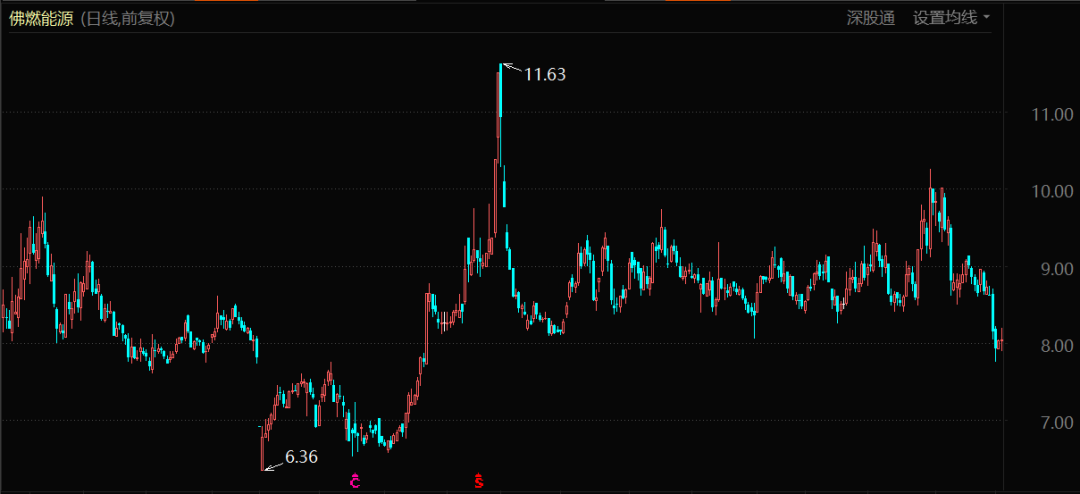

在资本市场,近期的氢能龙头换成九个交易日翻倍的佛燃能源,起因则是公司投资成立洁氢新能科技公司,业务包含加氢及储氢设施销售。
下一个新能源主战场的图4
佛燃能源股价表现(自上市至今)
此前,佛燃能源建成了佛山市首座光伏发电制氢-加氢的综合能源补给站,日加氢可达到2000公斤。不过,由于规模小,成本高,目前国内的加氢站还处于亏损状态。以每公斤氢毛利10元,每日满跑2000公斤的最佳状况计算,一年最多只有730万的毛利润。
如果单单从基本面看,佛燃能源股价的暴动显然已经超过其氢气业务带来的业绩,但资本市场的抢跑并非没有道理,它是对整个佛山市氢能产业爆发的一个预期。

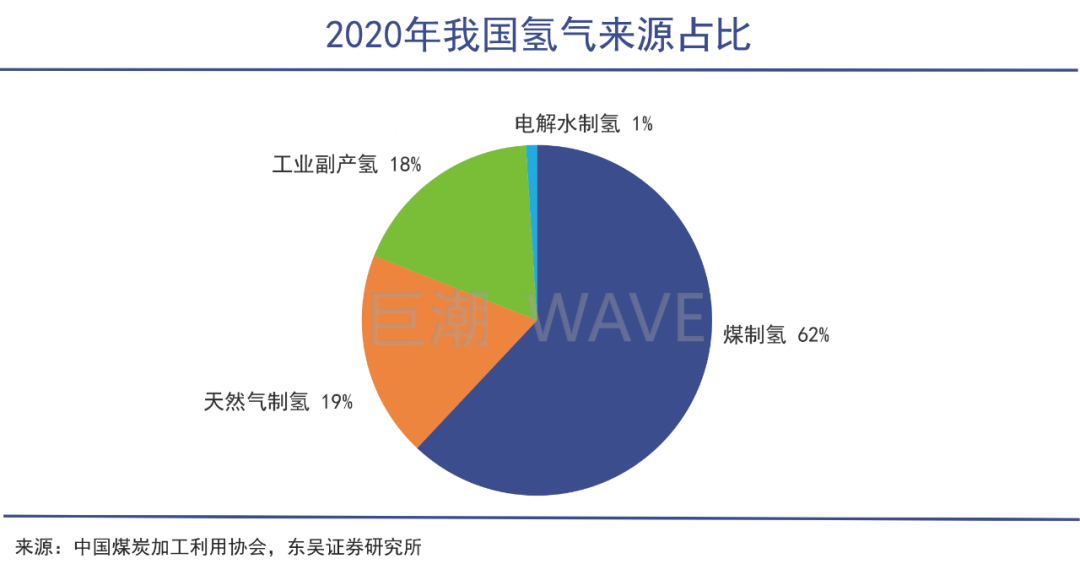

“氢源不绿”,是如今氢能源产业最大痛点。氢能是一种二次能源,需要通过消耗煤炭、天然气或可再生能源等一次能源才能产生。如果为了使用清洁的氢能,而消耗化石能源制氢,那就相当于背离了环保的初衷。
氢能的清洁程度取决于制取方式。我国氢气来源中,62%为煤制氢,19%为天然气制氢(蓝氢),18%为工业副产氢(灰氢),而可再生能源制氢(绿氢)仅占1%,氢源亟待“绿化”。
下一个新能源主战场的图5
绿氢稀少的原因在于成本高昂,国联证券研究显示,以煤制氢的成本在9元/kg,工业副产气制氢成本在10-16元/kg之间,而如果用商电来进行电解水制氢则要上升至48元/kg。
全程零排放的绿氢显然才是氢源的终极解决方案,也符合“双碳”战略的实质内涵。如果使用弃风弃光的廉价电力制氢,成本也可以迅速下降到14元/kg,绿电企业在该领域有着显著优势。
有市场分析人士判断,到2030年,国内绿氢成本可实现与灰氢平价。那时,10-12元/kg的制氢成本,将让氢能在重卡领域极具竞争力;2035年后,绿氢或将成为工业领域和交通领域的主流能源。
厘清氢能“源头不绿”的根本问题,就会发现,氢能的发展逻辑是继风光锂电产业周期之后,用绿电制氢降低成本,迎来大规模应用的时刻,从而登上历史舞台。

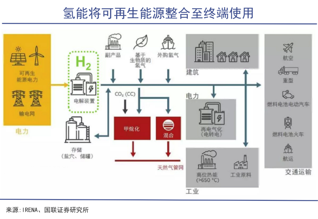

我国计划在2030年实现“碳达峰”,2060年实现“碳中和”目标。在远期能源格局中,氢能将成为所有能源的“互联体”,可以将可再生能源融通至终端。
首先,电气化是目前经济社会“脱碳”的主要手段,据预测,我国电力占能源总消费比重将由目前的25%提升至2050年的60%。
然而,在交通运输、工业和需要高位热能的行业,要想实现深度脱碳,仅靠电气化还不够, 但这一问题可以通过绿氢解决,
其次,理想状态下,氢能将成为各种可再生能源的“储能-互联”载体。
下一个新能源主战场的图7
未来,电力将是能源消费主力军,但其最大问题是难以存储。作为二次能源,氢能恰恰具备风光能源所不具备的优势。氢能可以将无法消纳的电能进行电解水制氢存储起来,再将电力引向终端使用部门。
从目前人类研究的能源品类来看,氢能是唯一可以作为电、热、气等能源互联的媒介,是在可预见的未来实现跨能源、跨行业,并进行能源网络优化的唯一途径。
