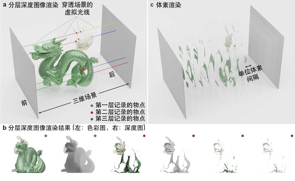

1:分层深度图像与体素的三维编码效率对比:(a)分层深度图像的渲染逻辑,(b)分层深度图像的渲染结果,三层即可记录相机视角下几乎完整的三维信息,(c)体素渲染结果,高质量三围编码需要使用细粒度的体素间隔,导致结果稀疏,编码效率相对低下,且深度信息被量化。

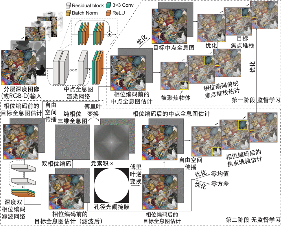

2:两阶段神经网络训练管线
相较课题组前期的工作(Nature 2021, 591, 7849),研究者引入了基于LDI和掩膜分层法(silhouette-mask layer-based method)计算的全新大规模全息图数据集 MIT-CGH-4K-V2,以实现更为逼真的 3D 景深效果。研究者同时提出了基于第二阶段无监督学习的深度双相位编码(deep double-phase method),可以针对距离全息图平面不同传播距离的三维场景实现端到端高质量纯相位全息图生成。

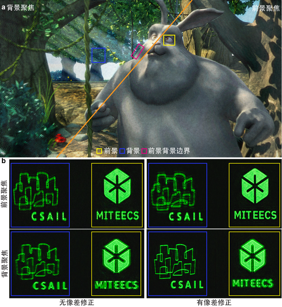

3:(a)三维投影拍摄结果展示,相较前期工作,本文改善了前景背景边界的失真,实现了更逼真的景深效果,(b)神经网络同时实现全息投影像差矫正
研究结果显示,该方法能够稳健地处理非完美深度图的真实采集输入,且通过用户闭环(user-in-the-loop)校准数据集,可以实现端到端生成光学像差矫正后的三维投影,已达到去除用户佩戴矫正眼镜的需求。
