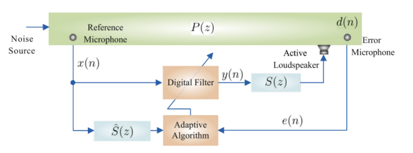

一、基于FIR和IIR滤波器的ANC算法
基于有限脉冲响应(FIR)和无限脉冲响应(IIR)滤波器的ANC算法在过去十年中得到了广泛的研究,其中最著名的莫过于基于滤波x最小均方(FxLMS)的算法。基于FIR和IIR滤波器的ANC算法主要可以分为三大类:基于滤波x、滤波e和滤波u的算法。
主动噪声控制的线性算法优劣比较的图1
图1 ANC算法模型

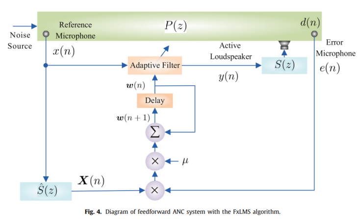

1.filtered-x ANC
FxLMS(Filtered-x Least Mean Square)算法: 该算法是基于次级通道是滑动平均过程和随机输入信号的假设,它克服了确定性输入信号的限制,具有较低的计算复杂度,该算法是许多ANC算法的基础。它可以用于前馈、反馈和混合ANC系统,在窄带噪声抑制、主动脉冲噪声控制等方面有广泛的应用。
FxRLS(Filter-x Recursive Least Squares)算法: 标准FxRLS算法可以比FxLMS算法更快地收敛,但代价是复杂性增加。
FxAP(Filter-x Affine Projection)算法: AP算法在多个输入向量的基础上更新权值,以加快由强相关的输入信号驱动的收敛速度。
子带ANC算法: 为了处理ANC系统中的长信道响应和有色输入,并可以快速收敛和降低计算复杂度。
FxGAL(Filtered-x Gradient Adaptive Lattice)算法: 梯度自适应格型(GAL)算法用于ANC系统中能够控制多个正弦干扰,性能可靠。
主动噪声控制的线性算法优劣比较的图2
图2 filtered-x ANC算法模型

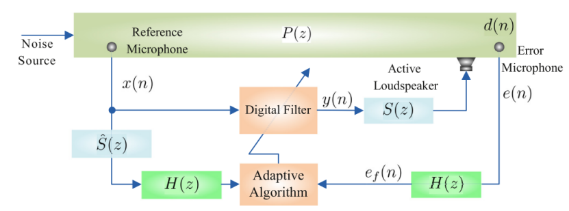

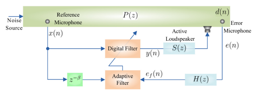

2.filtered-e ANC
FeLMS(Filtered-e Least Mean Square)算法: FxLMS算法在受噪声干扰的前馈ANC结构中会收敛于有偏解,并且FxLMS算法受次级通道S(z)的影响收敛速度会变慢。为了克服这些缺点,FeLMS算法采用误差滤波器对误差信号进行预处理,再通过自适应滤波器。
FxFeLMS(Filtered-x Filtered-e Least Mean Square)算法: 加入两个滤波器H(z)对参考信号与误差信号都进行预处理,能够克服FxLMS针对正弦噪声收敛速度慢的问题。
FeAP(Filter-e Affine Projection)算法: AP算法在多个输入向量的基础上更新权值,以加快由高度相关的输入信号驱动的收敛速度。可以很好地替代LMS型算法。
主动噪声控制的线性算法优劣比较的图3
图3 filtered-e ANC算法模型
主动噪声控制的线性算法优劣比较的图4
图4 FxFeLMS ANC算法模型

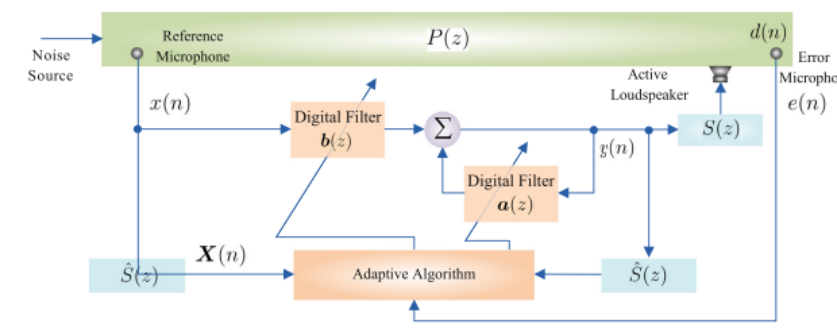

3.filtered-u ANC
FuLMS(Filtered-u Least Mean Square)算法: FuLMS算法通常用于更新IIR滤波器的权重向量,从振动结构响应中提取参考信号,同时能够抑制振动反馈可能带来控制系统不稳定,并具有较低阶滤波器结构的优点。
FuRLS(Filter-u Recursive Least Squares)算法: 为了提高FuLMS算法的收敛速度,考虑基于RLS的IIR滤波器,该算法可应用于有源噪声控制和有源振动控制。
主动噪声控制的线性算法优劣比较的图5
图5 filtered-u ANC算法模型

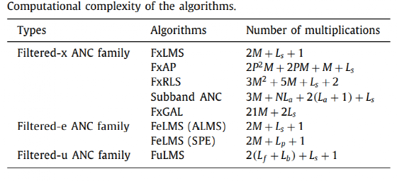

4.各种算法的复杂度比较
主动噪声控制的线性算法优劣比较的图6
表1 基于FIR和IIR滤波器的ANC算法
表中Ls为次级通道模型的长度、Lp为次级通道模型(伪)逆的长度,La表示分析和合成滤波器的长度、Lf表示IIR滤波器的前向长度,Lb表示IIR滤波器的后向长度。从该表中可以看出,与其他算法相比,基于LMS的算法需要的计算复杂度最小,而基于RLS型算法的计算复杂度最大。

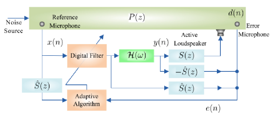

1.心理声学ANC(Psychoacoustic ANC/PANC)系统
该算法主要考虑人耳对不同频率声音的敏感性来设计控制器的频率响应,PANC系统与FxFeLMS算法结构类似,通过对参考和误差信号进行加权建立的,但是误差滤波器H(z)设计不同。此外,PANC倾向于用响度来衡量性能,而不是用声压级 (SPL) 和平均降噪量(ANR)。在V. Belyi和W.-S Gan研究中,提出了一种将子带PANC和心理声学掩蔽效应相结合的新方法,从而降低了计算成本,提高了感知音质和高频降噪水平。

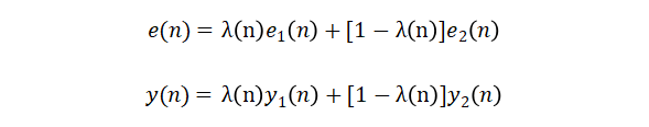

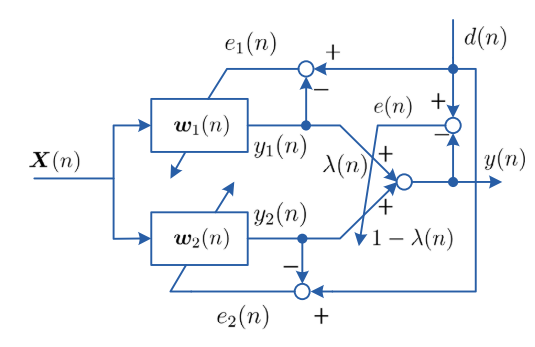

3.凸组合ANC(Convex combination ANC)算法
该算法是一种解决固定步长导致的快速收敛速度和小噪声残留之间折衷方案,其利用滤波器组来提高性能。算法示意图如下所示,e₁(n)、y₁(n)、w₁(n)是快滤波器(步长较大滤波器)的误差信号、输出以及权重向量;e₂(n)、y₂(n)、w₂(n)则是慢滤波器(步长较小滤波器)的参数,引入混合参数λ(n)∈[0,1],使用凸组合方案可得到误差信号和输出信号为:
主动噪声控制的线性算法优劣比较的图7
目前,凸组合方案已应用于单通道和多通道ANC系统中,M.T. Akhtar为了处理脉冲噪声,在改进的FxLMP算法中引入了凸组合,该算法的步长基于凸组合自适应,避免了小残余噪声与收敛速度之间的矛盾。
主动噪声控制的线性算法优劣比较的图8
图6 凸组合算法示意图

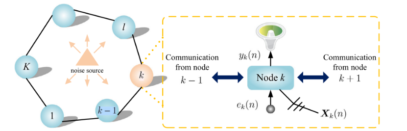

1)增量算法
Ferrer等人(2015年)最早提出了分布式ANC系统,该系统是基于增量算法实现的。下图为基于增量协作策略的分布式ANC系统结构。
主动噪声控制的线性算法优劣比较的图10
图8 具有增量协作策略的分布式ANC系统图
分布式ANC系统考虑K个节点,用下标k∈{1,...,k}表示。n时刻每个节点拾取的噪声为   ,由参考信号x(n)通过第k个估计次级通道所得的滤波参考信号。   为节点k处的噪声,   为节点k处的残余噪声。传统增量FxLMS(IFxLMS)算法的网络更新公式为:
  为节点k处的步长,   为节点k处的权向量,w(n)为第n次迭代的最终结果。

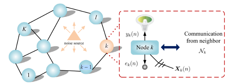

2)扩散算法
对于增量算法,需要在节点上定义循环路径且该方法对节点连接故障很敏感。而扩散算法是一种更适合WASN(无线声传感器网络)实际实现的方法。
主动噪声控制的线性算法优劣比较的图11
图9 具有扩散协作策略的分布式ANC系统图
在这种方法中,每一个节点与其所有邻近节点的子集(   )进行通信。其最大的优势在于无论网络是怎样的拓扑结构,算法都能保持稳定。J.-M.Song等人(2016年)针对多通道ANC系统提出了扩散FxNLMS(DFxNLMS)算法,更新公式如下:
   代表   范数,   表示相邻节点   的局部估计;   表示权重系数,且满足如下条件:   且
