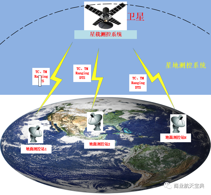

  不论什么类型人造卫星、无线电测控(TT&C)是作为各种卫星所必须具备的分系统,和卫星电源、结构、温度控制等分系统一样,是属于卫星的服务系统,是卫星服务舱(或称公用服务平台)的基本组成之一。但是它与卫星电源、结构、温度控制等分系统不同的是它分为星上部分和地面部分,只有二者结合在一起才能成为一个有效的、完整的功能系统。

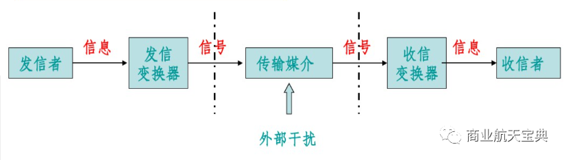

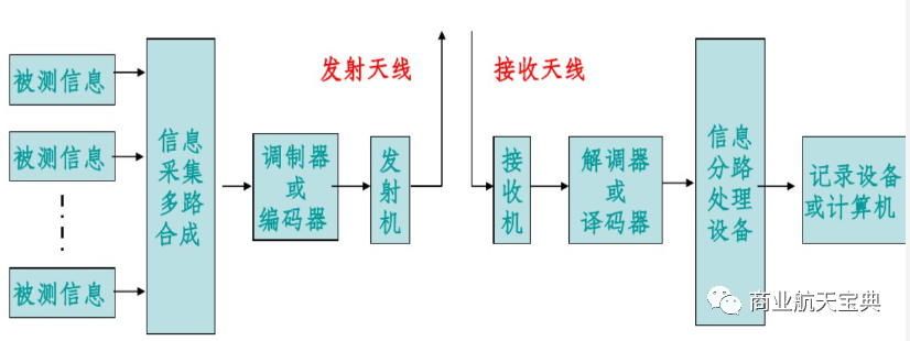

 卫星无线电测控是信息系统,和其他信息系统一样,符合信息论所描述的信息传输系统的基本模型,信息传输系统基本模型如图4-1所示。
卫星测控科普之无线电测控技术概述的图5
                   图4-1    信息传输系统基本模型

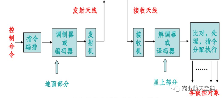

对于卫星地线电遥控其模型如图4-3所示
卫星测控科普之无线电测控技术概述的图7
         图4-3  无线电遥控系统基本模型

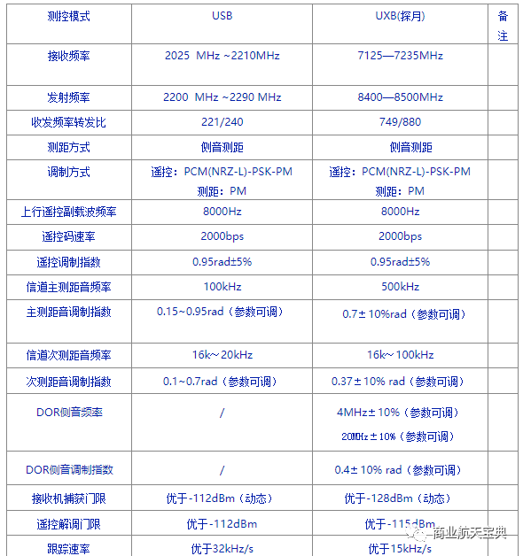

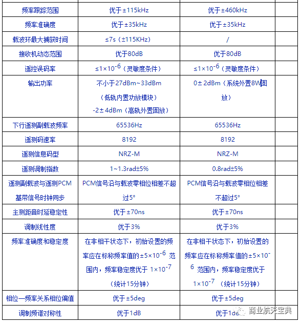

   第一种,USB/UXB/UCB(统一波段)测控模式中,其中USB应用更为广泛,UCB应用于中继测控居多,UXB主要应用于深空测控和商业测控领域。USB主要采用PM调相体制,早期的星载USB测控应答机采用二阶锁相接收机和调相PM发射机设计,采用模拟电路体制,受限于半导体器件工艺的发展,很多电路均在10.7MHz进行处理(10.7MHz很多电台和收音机用到过类似的器件),其电路结构复杂,模拟器件的参数一致性比较差,星载测控应答机的研制需要进行大量的调试和摸底筛选才能得到稳定的指标。自探月工程嫦娥探月一期的嫦娥二号开始,参照美国国家航空航天局(NASA)的深空网络(Deep Space Network, DSN)的设计,我国深空探测首次进行了X频段测控系统的验证,着力解决深空测控的测控精度,由S频段测控改为X频段测控,测距信号的频率进行由500KHz提升至100KHz,同时配合国家射电天文干涉测量技术,首次引入了VLBI进行高精度定轨,要求星上的测控设备能够产生同源的两个DOR(Differential One-way Ranging)单向差分测距信号,两种测控模式的单机构成存在最大的继承性。其主要技术指标如下:
表1 USB和UXB测控技术主要参数

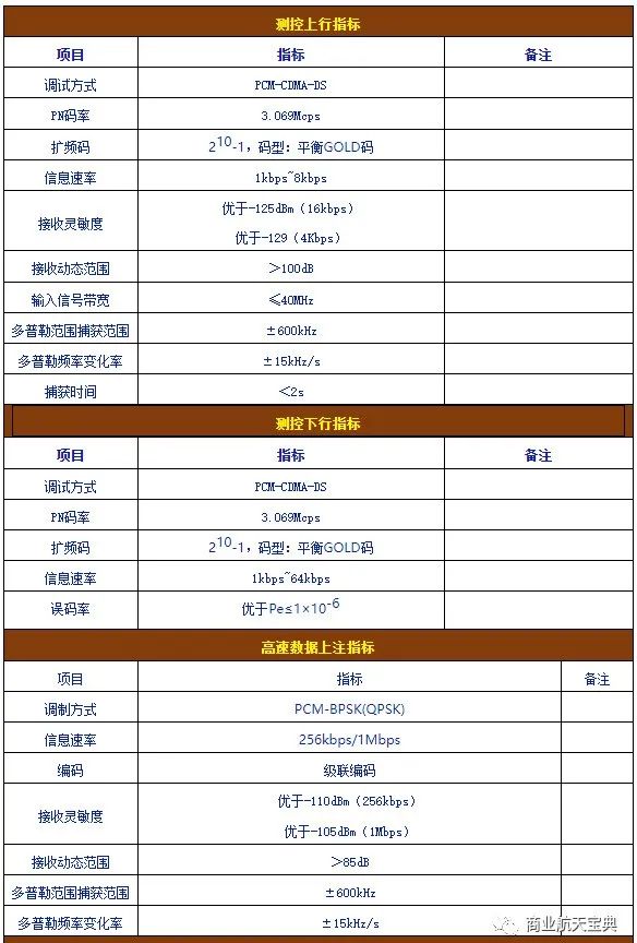

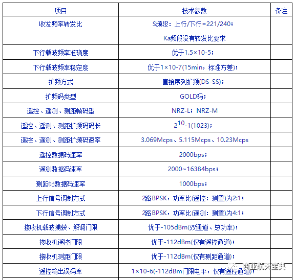

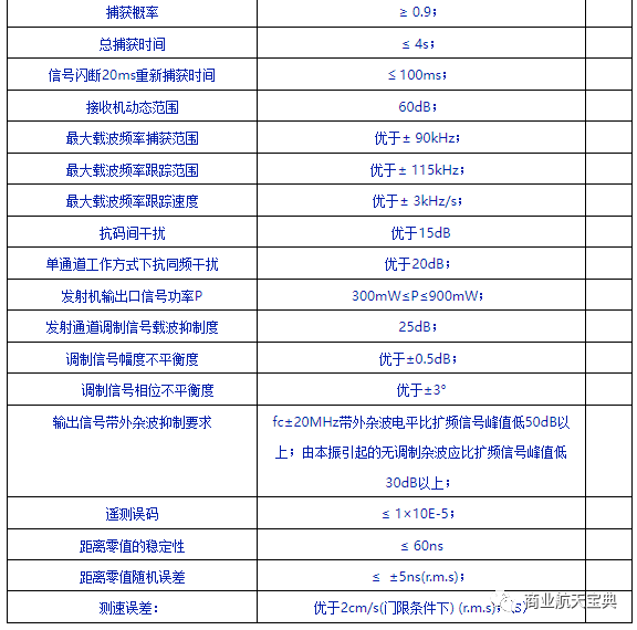

      第二种是统一扩频测控模式,属于CDMA通信的一种,该测控模式具备明显的抗干扰能力,具备一定的保密性,在扩频模式中测距采用了PN码扩频测距,测速采用了载波恢复环测速,测角采用了低载噪比的扩频跟踪接收机,遥测、遥控采用了扩频数字传输。用于扩频测控的系统,采用收、发扩频码时延进行距离测量,由于码钟频率较高,其测距精度可以做到很高。扩频测控系统的测速与统一载波测控系统相同,采用载波多普勒测速。对扩频测控系统来讲,不管是遥控指令还是注入数据、不管是遥测数据还是其他数据,均看作统一的数据流,采用虚拟信道的方式,利用数据打包再封装成帧进行传输(类似CCSDS标准)。采用扩频测控能带来很多好处,如抗干扰、防截获、抗多径、多址、伪码扩频测距等。我国该测控方式最早应用于北斗导航一代组网建设中,后为主流的测控模式,在频段上主要有S频段和Ka频段,2022年3月,商业航天公司银河航天发布了国内首台V/X频段多模测控应答机,除了解决测控频率资源问题,受限于V频段的器件和仪器等因素,对于卫星V频段测控的必要性和代价(性价比)不便评价,扩频测控的主要技术参数如下
表2 统一扩频测控的主要技术参数

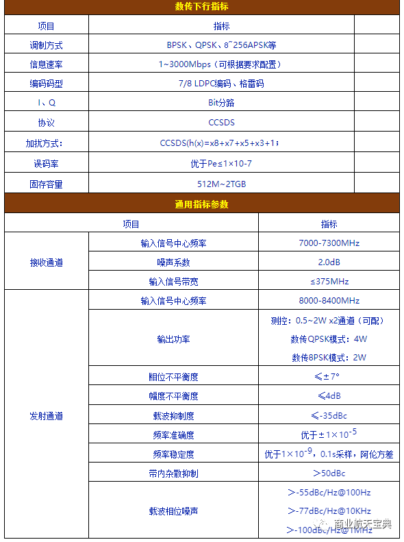

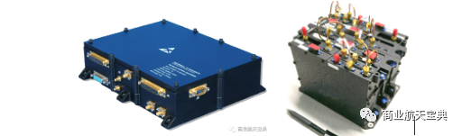

   第四种,多模测控和测控数传一体化模式。随着商业航天技术的发展,商业卫星在测控模式上着手于频率资源的充分利用和降低系统设备的复杂性,测控和数传一体化模式将成为商业航天的主流测控模式,国内低轨卫星星座大部分采用X频段测控数传一体化模式,主流的测控数传一体机主要参数如下:
表4 测控数传一体机主要技术参数
